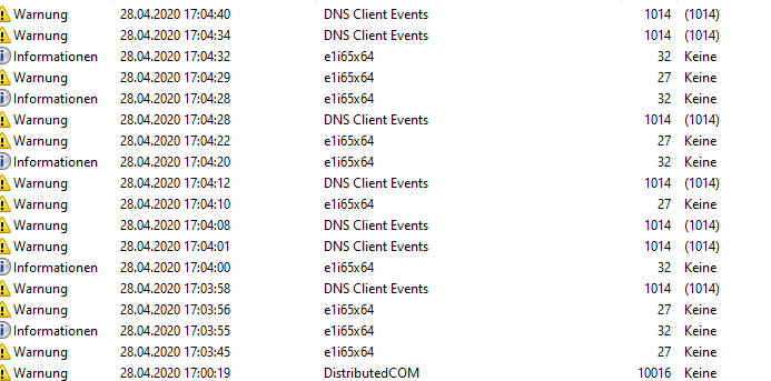

Hey Leute. Ich habe seit einigen Monaten ein Netzwerkproblem das mich wirklich langsam den Verstand kostet.
Ich weiß nicht mehr genau wann das ganze anfing, aber ich war in irgendeinem Multiplayer-Game und hatte plötzlich 100% Packetloss in beide Richtungen. Irgendwann bin ich mal auf die Idee gekommen in die Windows Ereigniss-Anzeige zu schauen.

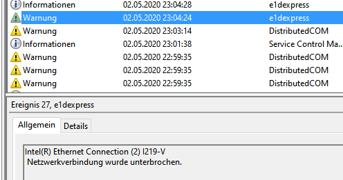

Wie man dort sieht gibt es dieses wundervolle „e1rexpress“-Event. Wobei „e1rexpress“ eigentlich nur der Treiber-Name von meinem Netzwerkadapter ist und dieses Event beschreibt eigentlich nur was passiert wenn man das Netzwerkkabel abzieht und wieder einsteckt. Je nachdem was für einen Netzwerkadapter verwendet wird der Eventname ein anderer sein. Wie mir gestern zum ersten mal aufgefallen ist, geht dieses Event meistens mit „DNS Client Events“ (ID 1014) einher. Es gibt zu „DNS Client Events“ eine Hilfeseite von Microsoft die unter anderem empfiehlt, IPv6 im Netzwerkadapter zu deaktivieren. Habe ich gemacht, das „DNS Client Events“ scheint behoben, aber die lustigen „e1rexpress“-Micro-Disconnects sind heute wieder aufgetaucht.
Microsoft Lösungsansatz für ID 1014
Wie oft und wann treten diese Micro-Disconnects auf? Schwer zu beantworten. Manchmal gar nicht. Und dann gibt es irgendwann wieder völlig willkürlich eine Kaskade von Micro-Disconnects. Manchmal 10 Stück innerhalb von einer Minute, dann ist eine halbe Stunde ruhe und dann fängt es wieder an. Dafür dann den Rest des Abends nichts mehr. Ich bilde mir ein, dass ein Neustart oder auch einfach nur ein Neustart des Adapters bzw. ein ein- und aus stecken des Kabels das Problem vorübergehend behebt.

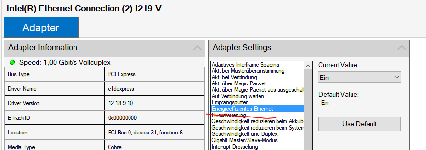

Du hast erwähnt den Switch getauscht zu haben, welche hast du bereits ausprobiert?
EDIT: Lustig..... :)
Habe durch dieses "Verhalten" bei mir aber keine Probleme feststellen können im Betrieb.
Emntferne mal den Haken und schaue ob sich an dem Verhalten bei dir was ändert.

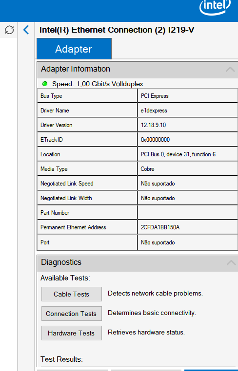

Danach installiere bitte den aktuellsten Intel LAN Treiber.
https://downloadcenter.intel.com/de/download/25016/Intel-Network-Adapter-Driver-for-Windows-10
Und führe in dem Proset Tool die Tests durch
Du kannst außerdem über das Tool oder über den Gerätemanager folgenden Punkt mal testweise deaktivieren.
Reaktionen: secutor

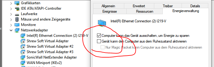

Moment. Du hast auch diese Events im Log? Geh mal auf das Event und schau mal was bei "Allgemein" steht. Bei mir steht dort als Beschreibung "Intel(R) I210 Gigabit Network Connection Netzwerkverbindung wurde unterbrochen." und als zweites immer als Information "Intel(R) I210 Gigabit Network Connection Die Netzwerkverbindung wurde mit 1 Gbit/s Vollduplex hergestellt."
Die Energieverwaltung hab ich schon deaktiviert. Wurde immer wieder vorgeschlagen, bringt aber leider nichts.

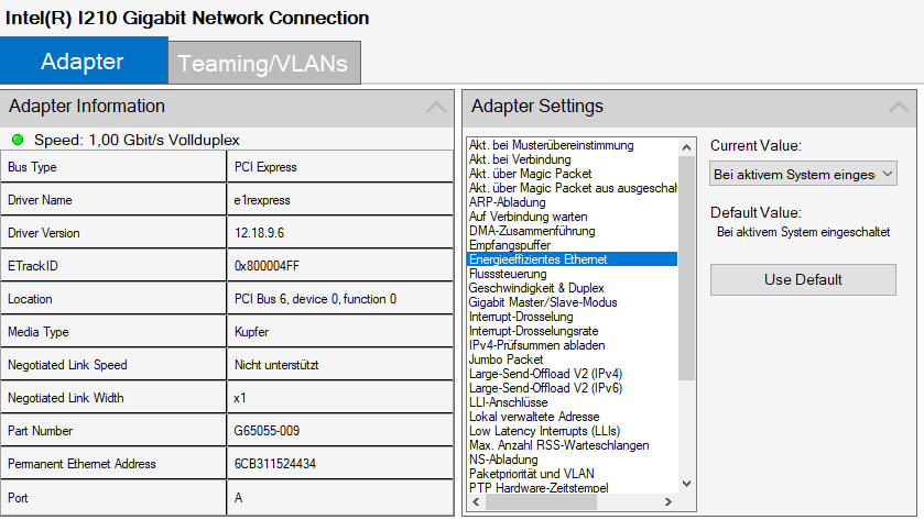

Treiber ist bereits der neuste und ich habe auch im Treiber alle Tests (Kabeltest etc) durchgeführt. Alles wird mit hervorragend bewertet und Probleme sind nirgendwo zu erkennen.
Ja! Nur habe ich bei mir keine merkbaren Ausfälle durch dieses Verhalten. Ich gehe davon aus, dass es durch irgendwelche Energiemanagementfunktionen produziert wird.
Da ich meinen Beitrag editiert habe, noch mal die Frage.... Ist der Punkt bei dir aktiv?

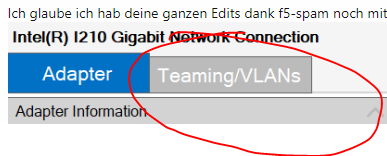

Ich glaube ich hab deine ganzen Edits dank f5-spam noch mitbekommen und beantwortet.
Bei mir gibt es "aus" und "bei aktivem System eingeschaltet". Obwohl ich in den regulären Treiber-Settings die Energiespar-Optionen deaktiviert sind.
Also was diese Micro-Disconnects betrifft: Bei jedem Neustart des Rechners wirst du dieses Event finden sobald sich die Netzwerkkarte mit dem Netzwerk verbindet. Dort ist es also nichts ungewöhnliches. Wenn diese Events aber mehrfach im Normalbetrieb in Folge auftauchen wird es problematisch. Man bemerkt diese Disconnects häufig nur nicht. Höchstens beim Twitch-Streams gucken oder halt beim Spielen von Online-Games. Den meisten Leuten wird es vermutlich gar nicht auffallen.
Dann stelle es auf "aus".
Die Einstellung in der Energieoptionen und die Einstellung im Treiber sind zwei verschiedene Dinge! Bei der Einstellung im Gerätemanager wird die Netzwerkkarte selbst in einem "Schlafmodus" geschickt und/oder die Geschwindigkeit von PCIe Bus gesenkt. Bei der zweiten Einstellung wird 802.3az verwendet, um die Geschwindigkeit der Verbindung zwischen der Netzwerkkarte und dem Switch zu reduzieren um dadurch Energie zu sparen.
https://de.wikipedia.org/wiki/Energy_Efficient_Ethernet
Die Meldungen im Ereignisprotokoll führen nicht zwingend zu dem von dir besprochenem Verhalten! Sie können aber dazu führen, falls die Netzwerkkarte die Geschwindigkeit reduziert, der Switch damit aber wenig anfangen kann. Netgear ist auch nicht gerade für die besten Switche bekannt, aber zumindest bei dem verwaltbaren würde ich schauen ob es was dazu protokolliert.

Ich habe die Energiesparfunktion deaktiviert.
Wie gesagt: Mein Rechner hängt nicht mehr am Switch, sondern direkt am Router.
Ich habe den Treiber gestern von Intel geladen. Der müsste aktuell sein. Ich glaube auch nicht, dass das Neuinstallieren ohne Teaming/VLAN-Features was bringen würde. Der Standard-Treiber von Windows ohne irgendwelche Intel-Features hat exakt dasselbe Problem verursacht. Habe vor ein paar Tagen Windows 10 Pro neuinstalliert und zuerst nur die Standard-Treiber benutzt. Dort heißt dieses Event nur anders...

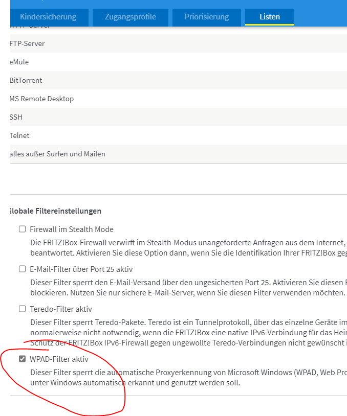

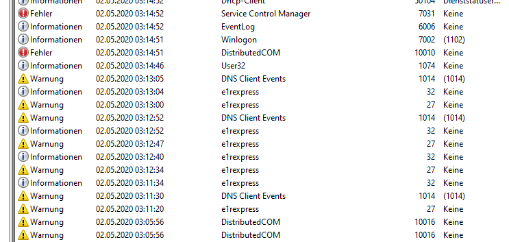

Übrigens...du hast auch diese DNS Client Events was ich über die lokale Deaktivierung von IPv6 losgeworden bin. Hat nur scheinbar nichts mit den eigentlichen Disconnects zu tun. Und wir reden hier nicht über Internet-Ausfälle, sondern über den Ausfall des Netzwerks. Das heißt auch Filetransfer innerhalb des LANs wird durch dieses Event unterbrochen. Als würde man den Netzwerkstecker ziehen.
Was steht bei dir denn in der Event-Beschreibung unter "Allgemein" beim "e1rexpress"-Events?
Wie gesagt zu 99% Energiemanagement, weshalb sich diese Meldungen auch im Treiber abschalten lassen.

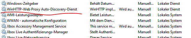

Was DNS anbetrifft, so hat es nur bedingt damit zu tun.
Sobald das Ereignis "Änderung der Netzwerkverbindung" ausgelöst wird, sucht Windows nach einem Proxy "Proxy Autoerkennung". Das funktioniert über WPAD, aber wird standardmäßig von der Fritzbox geblockt.
Bei einem stationären PC könntest du vermutlich diesen Dienst deaktivieren um diese Meldung loszuwerden, wenn du ein keinen lokalen Proxy einsetzt oder den manuell konfigurierst.
Aber es ist nicht als Fehler zu sehen, sondern einfach nur eine Information.
Dieses DNS Client Event ist mir auch erst mal egal. Ich dachte, dass es mit den Disconnects irgendwie in Verbindung steht. Aber inzwischen kann ich das wohl ausschließen.
Faktisch sind das bei dir aber auch Micro-Disconnects. Im Prinzip hast du exakt dasselbe "Problem" wie ich, nur das es bei dir kein Problem zu sein scheint. Mal schauen ob die Energieeinstellungen tatsächlich etwas bewirken.
Was hat es eigentlich mit dem Teredo-Filter auf sich? Dieser ist bei mir auch noch aktiv.
Reaktionen: secutor
