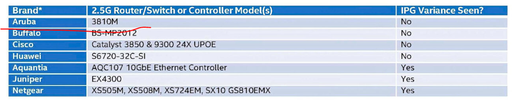

Kaufe einen ARUBA Switch und nein ich meine nicht einen HP Officeconnect (ehemals 3Com) und auch nicht einen anderen HP Switch, sondern genau einen der Switche die von HP nun unter der Marke ARUBA verkauft werden.
Nicht umsonst gehören diese Switche auch zu denen, die selbst mit den "kaputten" 2,5Gbit Karten von Intel gar keine Probleme machen.
Und nein ich meine nicht den 3810M, der ist unbezahlbar für deinen Einsatzzweck, aber falls du irgendwann mal darüber nachdenkst deinem Netzwerk "was gutes" zu gönnen greife zu so einem.
Die Fehlerprotokollierungsfunktionen dieser Switche sind schlichtweg goldwert, genauso wie der Umgang mit Clients die "Mist" bauen.

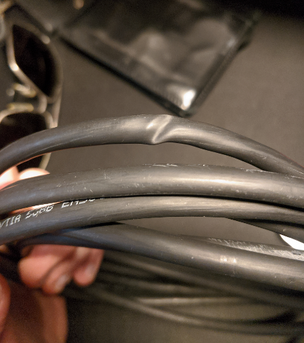

Update: Well... ich mag es kaum erwähnen, aber ich glaube den Übeltäter gefunden zu haben:
Ich habe einen Stehschreibtisch und ich glaube durch das häufige Höhe verstellen ist mit der Zeit ein Knick im Kabel entstanden. Ich habe dieses Kabel zwar schon ausgetauscht (vor einigen Monaten) und der Fehler war dadurch nicht behoben, aber diese Cat.7 China-Kabel sind sehr empfindlich und die Schirmung könnte gerissen sein. Wenn dann noch zig andere Kabel direkt neben dem Patchkabel liegen könnte es vielleicht zu Problemen kommen. Im Moment bin ich wieder direkt am Router angeschlossen, mit einem normalen Patchkabel und hab bisher keine Micro-Disconnects mehr.

Okay. Also ich verkünde jetzt mal hier: Ja. Es lag am Kabel. Ich habe ein billiges Cat.7 China-Kabel durch ein neues billiges China-Kabel ersetzt und dachte mir dann: Daran kann es ja jetzt nicht mehr liegen. Zu viel Vertrauen in billige China-Kabel. Wahrscheinlich Mischung schlechte/beschädigte Schirmung und sehr ungünstiger Position (neben zig anderen Kabeln). Habe ein neues Kabel über die Fußleiste (so weit weg von anderen elektrischen Störeinflüssen wie möglich) gelegt und nun seit 2 Tagen keinerlei Probleme mehr. Zumindest hab ich den Crimp- und Dosen patchen-Job nicht verkackt. Danke für euren Beistand.
