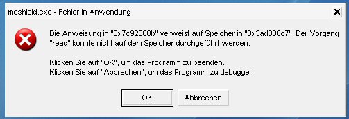

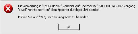

@ GreenMamba:
Könnte die im Anhang befindlichen Fehlermeldungen zufällig auch was damit zu tun haben? Damit schlage ich mich nämlich schon seit längerem rum. Tritt häufig, während ich irgendwelche Games zocke, auf.
Will nämlich ungern mein Windows neuformatieren, weil mir in nem anderem Thread Windows als Fehlerquelle "empfohlen" wurde. :)
