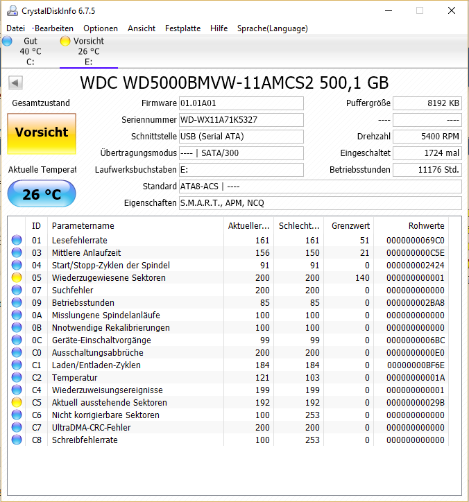

Erstmal Danke für die Antworten
Chrystal disk hab ich jetzt mal durchlaufen lassen, habe aber keine Ahnung wie ich das Ergebnis interpretieren soll.

Wenn die Platte läuft, darfst Du sie nicht bewegen, ansonsten beschädigst Du schlimmstenfalls die Platte, oder Daten werden nicht korrekt geschrieben.
Bei Crystal Disk Info war sowas gemeint (Fenster bitte ganz aufziehen und dann Screenshot machen)
Deine USB Platte scheint noch einigermaßen in Ordnung zu sein, hat aber auch schon viele Lesefehler hinter sich.
Fazit: Du behandelst die Geräte schlecht.
Sorry! Hatte versehentlich das Testergebnis für beide Festplatten reinkopiert, und die Beschleunigungsfehlerrate bezieht sich auf die Festplatte im Laptop. Die funktioniert einwandfrei.
Habe den Fehler jetzt korrigiert und oben sollten nur noch die Chrystal disk Daten für die problematische Disk stehen.
Die Platte ist nicht mehr in Ordnung, auch nicht einigermaßen. Sie hat 667 schwebende Sektoren (C5), deren Inhalt nicht mehr gelesen werden kann, was auch die Probleme verursachen dürfte. Bei einer so großen Anzahl kann man davon ausgehen, dass immer mehr dazukommen werden, bis die HDD ganz aussteigt. D.h. Datenrettung mittels ddrescue versuchen und dann vom Klon aus versuchen, die Daten zu retten. Keine weitere Diagnosesoftware auf die defekte HDD anwenden, weil das nur die Wahrscheinlichkeit des Totalausfalls erhöht.
Und nach der Aktion überdenke eine Backuplösung! Denn nicht immer können Daten wiederhergestellt werden; egal ob kostenfreie Programme oder sehr teure (ja, sehr!) Datenrettungsdienste.
In deinem Fall heißt das außer dem Ersatz deiner defekten Platte noch eine zusätzliche Platte die alle Daten aufnimmt die du hast, egal ob extern oder eleganter als NAS (Netzwerk Platte).
Schwebende Sektoren sind erstmal keine defekten Sektoren sondern stehen zur Überprüfung aus.
Die entstehen z.B. auch, wenn man einfach den USB Stecker zieht oder einfach die Platte vom Strom trennt oder sonstwie mißhandelt.
Sonst brächte man keinen Parameter für wieder zugewiesene Sektoren.
Hier dann nochmal Chrystal Disk
OK.
Heißt also morgen neue Platte kaufen, Image machen und versuchen wiederherzustellen.
Danke schonmal. Werde mich dann wieder melden.
Viel Glück.
Du muß eine sektorweise Kopie ziehen. Dann überprüft die Platte auch garantiert die schwebenden Sektoren. Kann aber ziemlich lange dauern.
@miac: So viele Schwebende Sektoren entstehen nicht, wenn man die HDD nur mal so vom Strom trennt, ohne sie vorher abzumelden. Hier liegt ein Oberflächenfehler vor, außerdem kann man bei so vielen davon ausgehen, dass die meisten oder fast alle davon wirklich defekt sind. Außerdem kann man noch davon ausgehen, dass bei der Datenrettung mittels ddrescue noch wesentlich mehr dazukommen werden, sodass man hier vermutlich einige Daten verlieren wird.

Dann noch eine Frage zum Umgang mit Externen Platten. Oben habe ich die Vermutung herausgelesen, das Sektoren kaputt gehen, weil man z.B. die Platte einfach mal so vom Strom trennt ohne sie vorher korrekt abzumelden.
Ich hab die kaputte HDD über ein Hub mit extra Stromversorgung immer am Laptop. Wenn ich den Rechner dann ausschalte, mache ich nach herunterfahren auch immer alle anderen Geräte mittels Schalter an der Steckdosenleiste stromlos; im Sinne von Master und Slave. Kann das die Ursache für den Crash sein? Mache ich jetzt seit etwa 3 Jahren so fast jeden Tag.
Danke fürs antworten.
Wie schon gesagt wurde, entstehen richtige Oberflächenfehler nicht durch das Stromabschalten sondern nur schwebende Sektoren.
Defekte Sektoren entstehen entweder, weil sie einen Herstellungsfehler haben, oder wenn z.B. ein mechanisches Aufsetzen des Kopfes stattgefunden hat. Dann wären aber vermutlich wesentlich mehr Sektoren betroffen.
1 defekter/wieder zugewiesener Sektor ist kein Problem.
Ich betreibe auch eine externe Platte mit eigener Stromversorgung am Laptop. Wichtig ist, erst die Spannung wegzunehmen, wenn der Rechner/Laptop heruntergefahren ist. Denn nur dann ist sicher, daß alle Daten geschrieben wurden. (Oder sicheres Entfernen).
