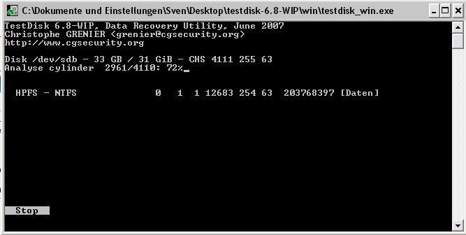

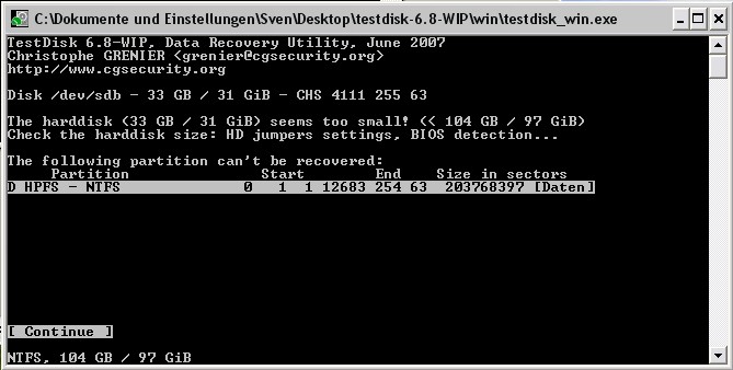

So, hier sind wie angekündigt die Screenshots von Testdisk.
Da der Fehler aber bei der Neuaufteilung der Partition erfolgt ist, glaube ich aber, dass ein wiederherstellen ziemlich schwer werden könnte... :(
Würde es denn etwas bringen, wenn ich die Festplatte nochmal so neu formatieren würde, auf ein funktionierendes Dateisystem? Könnte man dann die Daten evtl. besser wiederherstellen?

Zu deinem Fall!
Deine Festplatte wird nur mit 32 GB erkannt.
Überprüfe daher zuerst die Festplattengröße, im Bios, Jumper, Kabel etc.
Um an die Daten zu kommen, muß die voll erkannt werden.
Teile es erstmal mit.

So, war eine falsche Jumper-Einstellung, wie dämlich >.<
Jetzt klappt testdisk soweit. Screens siehe unten... Und nun?

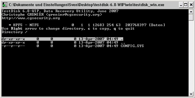

Hab nochmal das "List Files" für die neu gefundene Partition (zweite Partition des Screens aus dem oberen Post) gemacht.
Jetzt kommt folgendes (so ein Mist):
