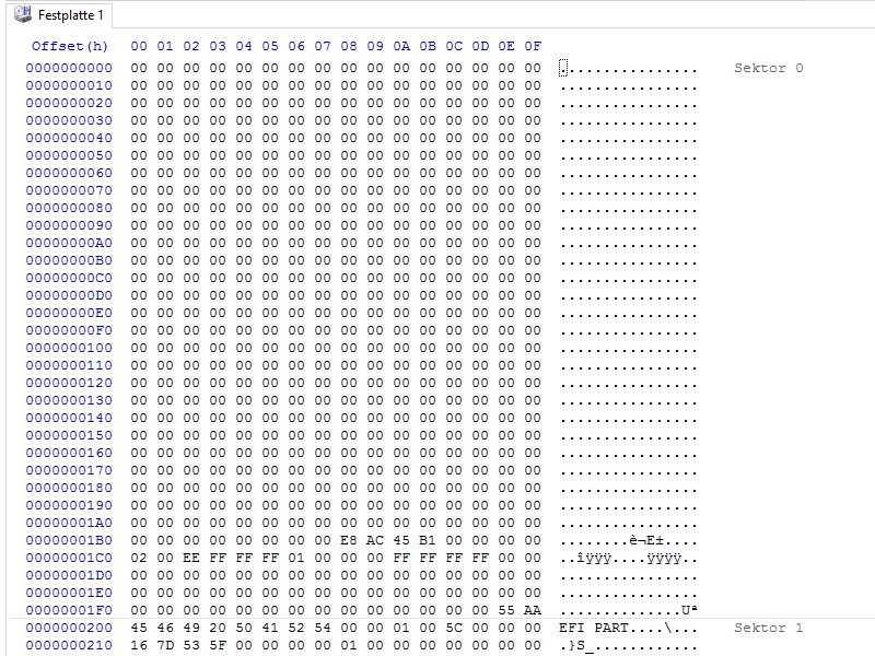

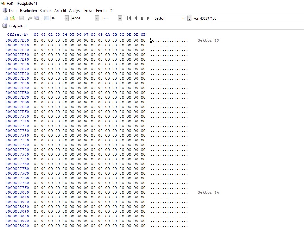

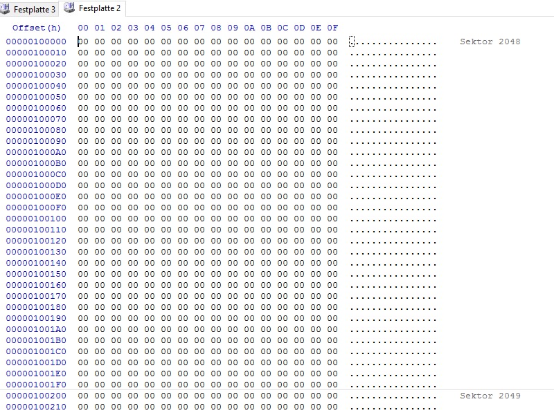

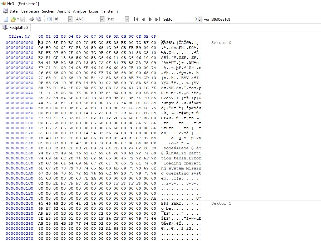

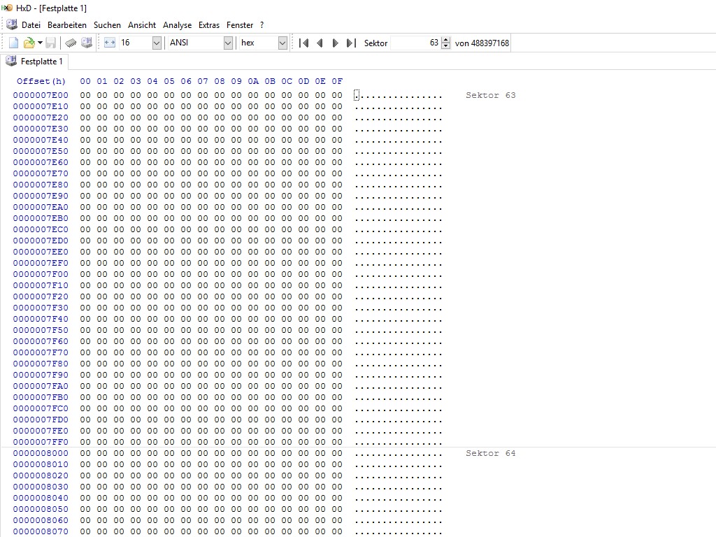

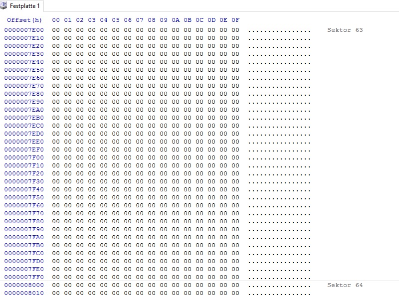

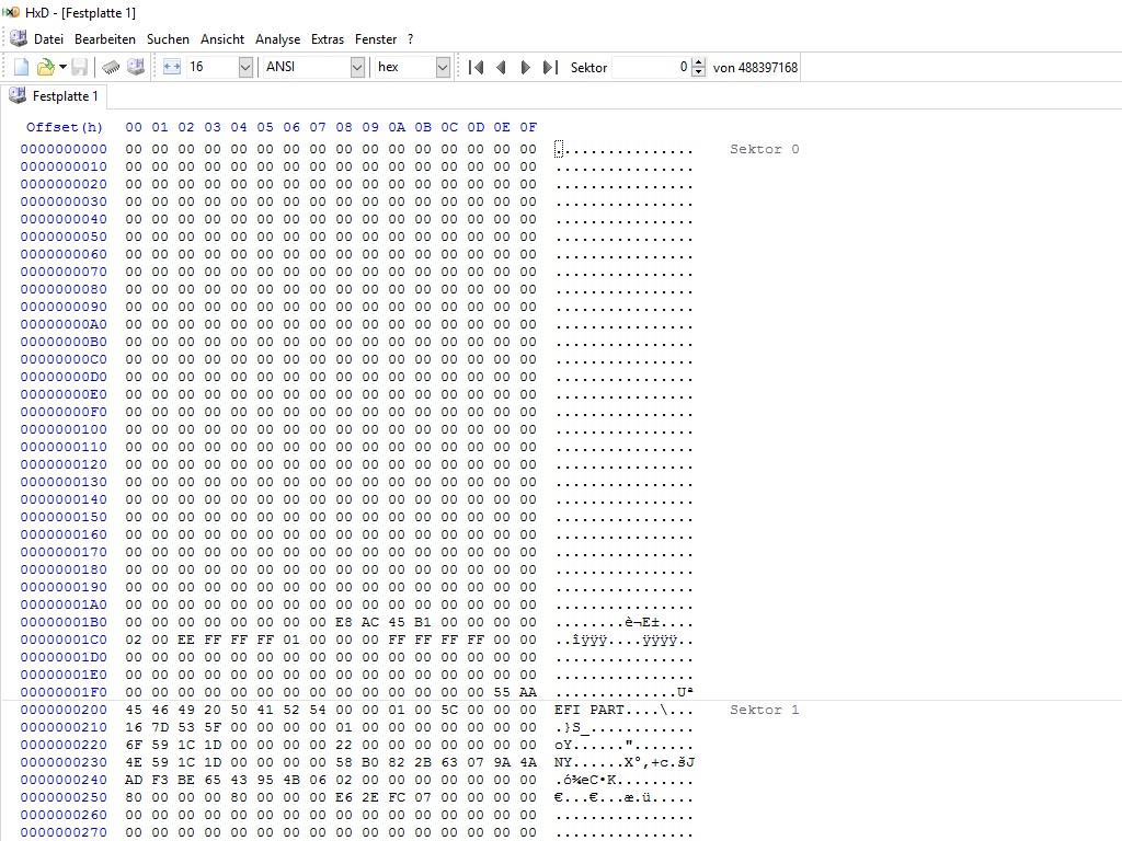

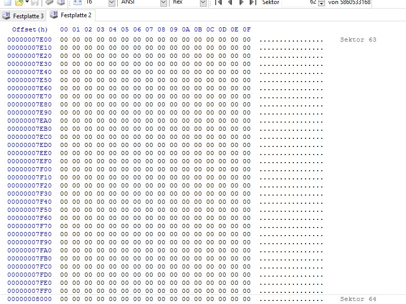

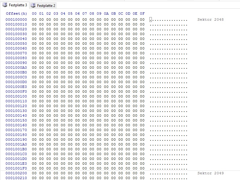

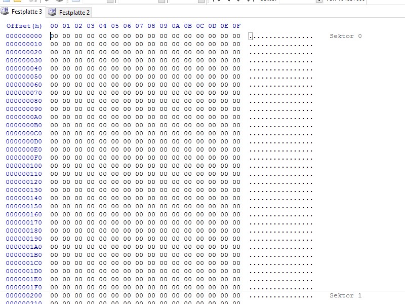

Installier mal HxD, öffne damit beide HDDs ("Extras" -> "Open Disk") und mach mal Screenshots von den Sektoren 0, 63 und 2048.
Laut Datenträgerverwaltung müssten das hoffentlich die richtigen Platten sein.

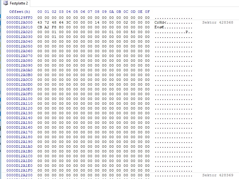

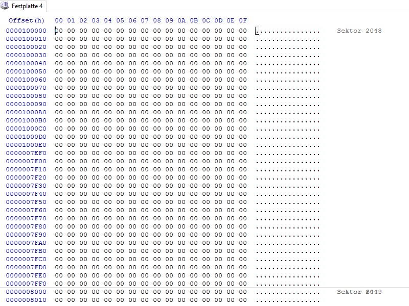

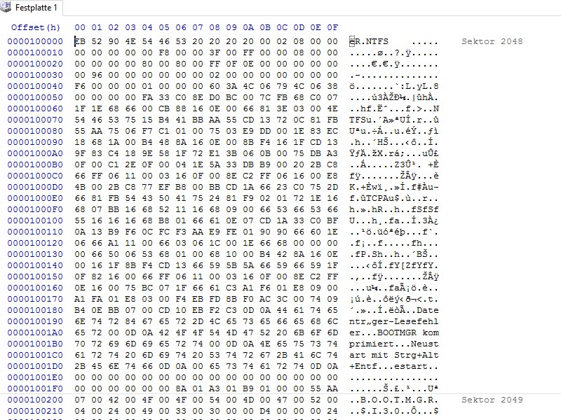

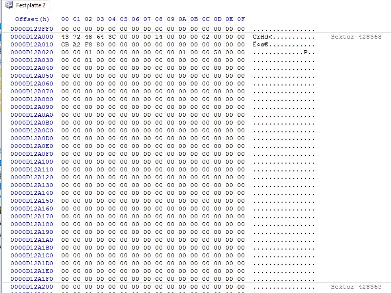

Eine der Festplatten scheint durch die Datenträgerverwaltung initialisiert worden zu sein, die zweite jedoch nicht: leider wurde statt MBR auch noch GPT für die Initialisierung verwendet, dadurch wurden mehr Daten auf der HDD überschrieben. Kommen auch irgendwann Sektoren ungleich 0: such mal nach dem ersten Sektor nach Sektor 63, welcher keine Nullen enthält und mach davon einen Screenshot.
2-428368.jpg wenn ich nichts übersehen habe :rolleyes:

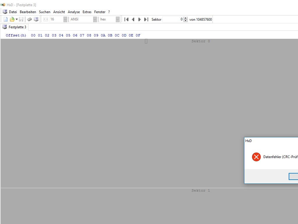

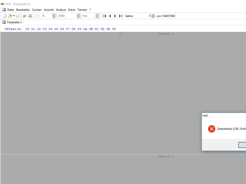

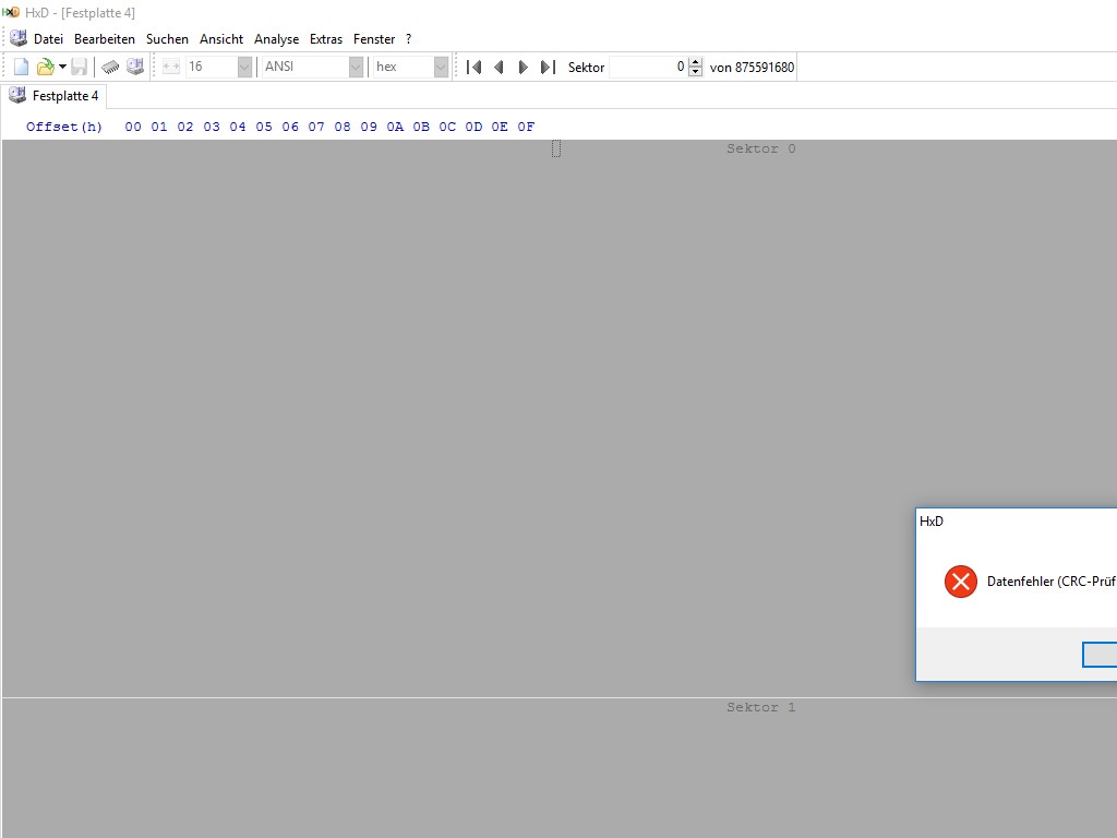

Platte 3 reagiert jetzt nicht mehr bzw. kommt die Meldung DATENFEHLER CRC PRÜFUNG

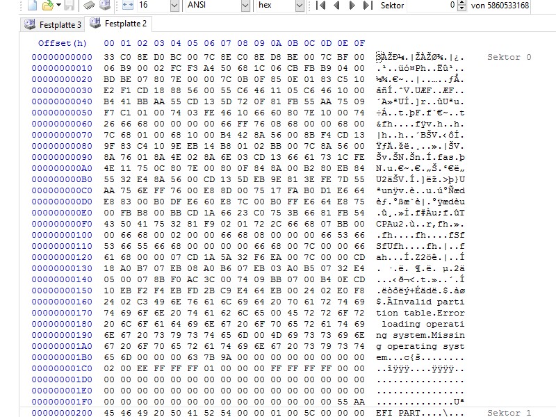

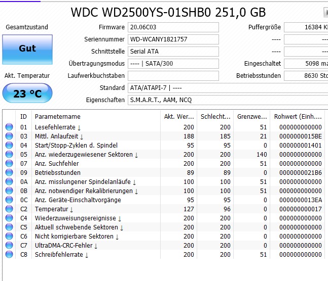

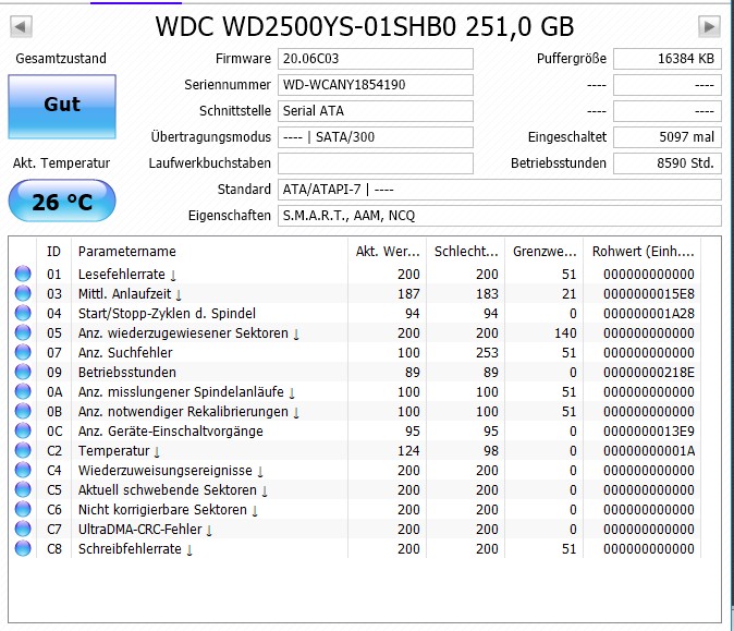

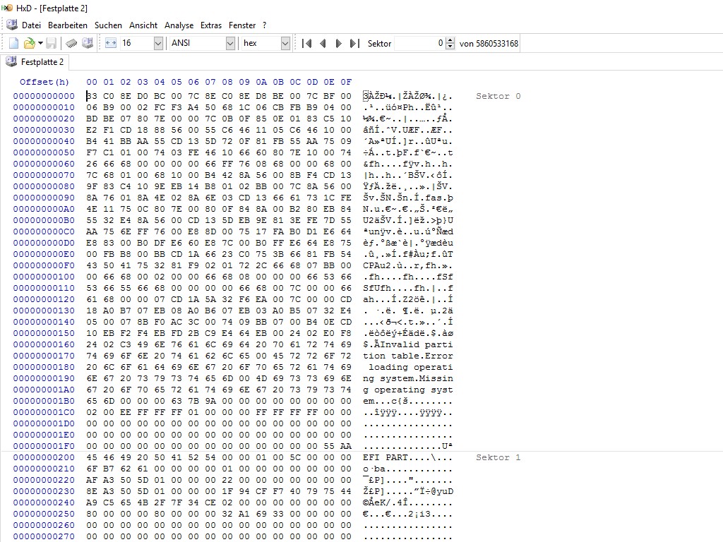

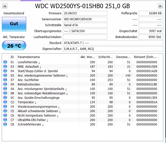

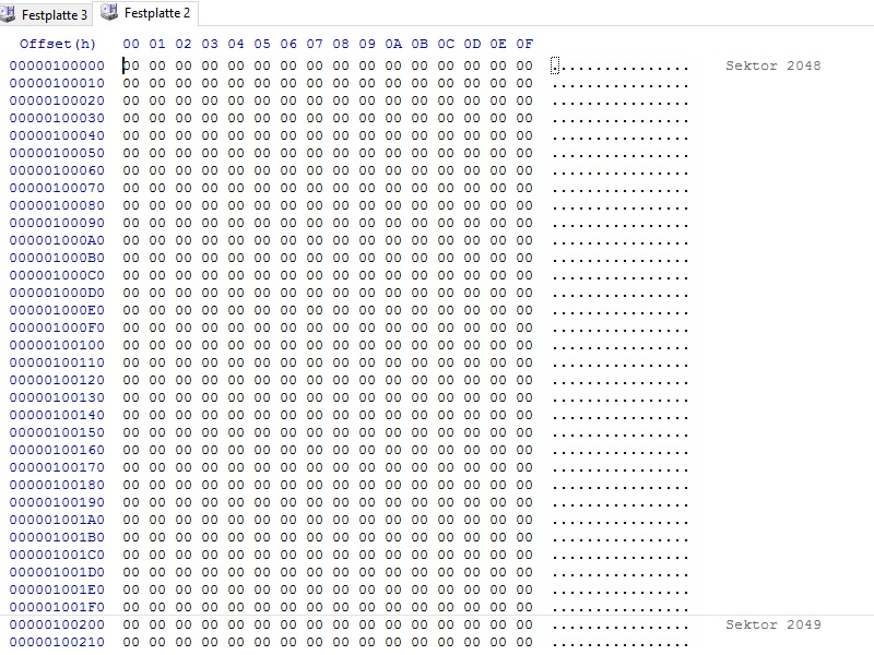

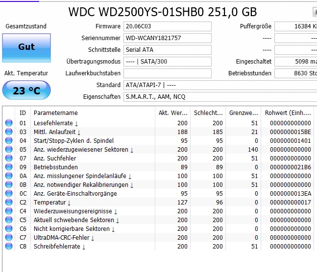

An dieser Stelle sollten schon lange die Partitionen starten und CRC-Fehler sollten erst Recht nicht erscheinen. Wie sehen die SMART-Daten der HDDs in CrystalDiskInfo aus?
Du hast scheinbar in HxD die falschen HDDs erwischt, laut Sektorenanzahl hat die HDD 3 TB in CrystalDiskInfo jedoch nur 250 GB.
EDIT: Du kannst auch die Testversion von WinHEX statt HxD verwenden, dort ist die Anzeige der Festplatten besser gelöst.

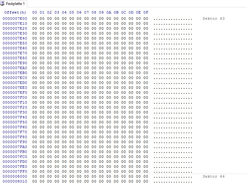

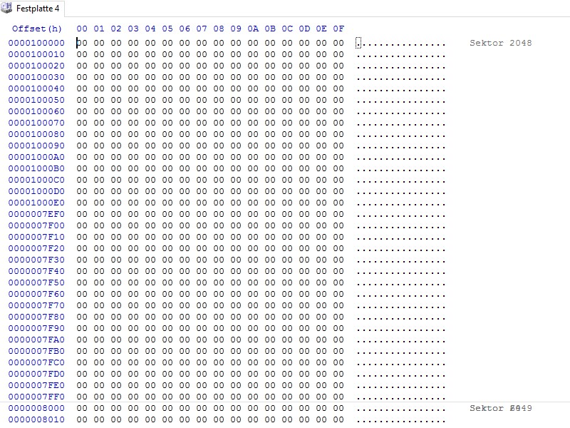

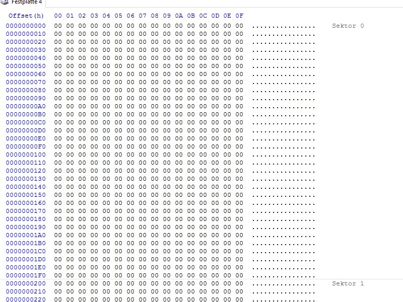

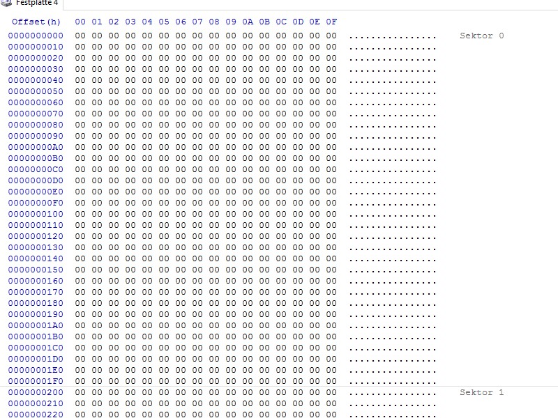

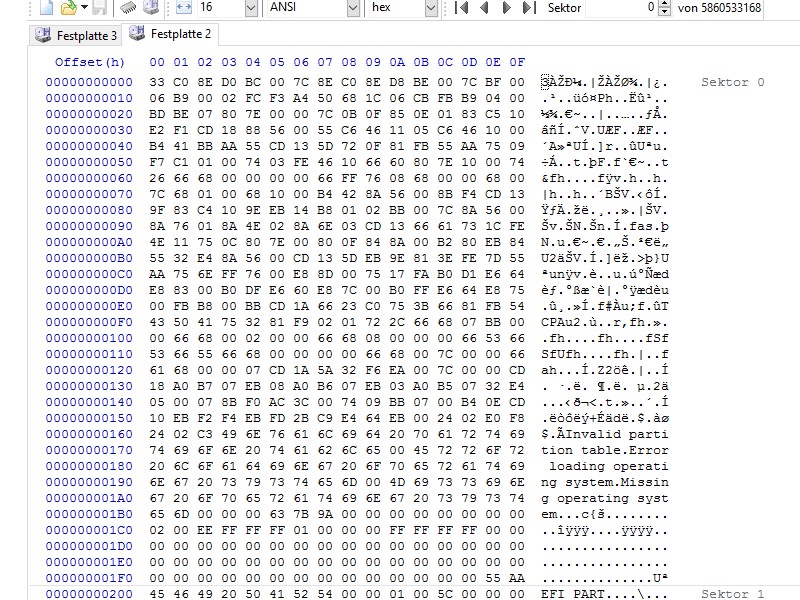

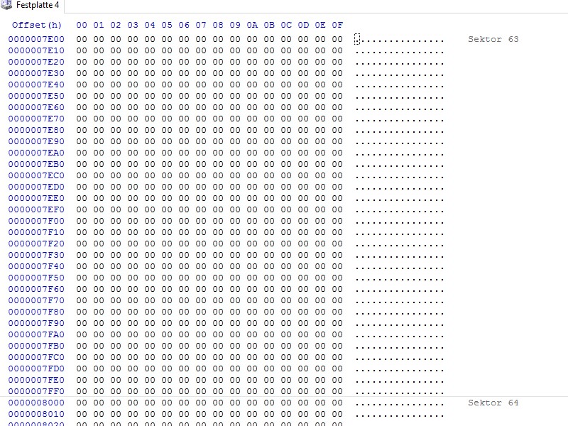

dann werde ich die beiden anderen Platten auch noch mit Screenshots teilen (Sektoren 0,63,2048?)
das war Platte 1

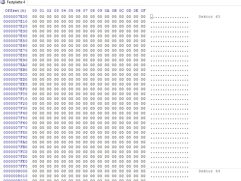

jetzt Platte 4:

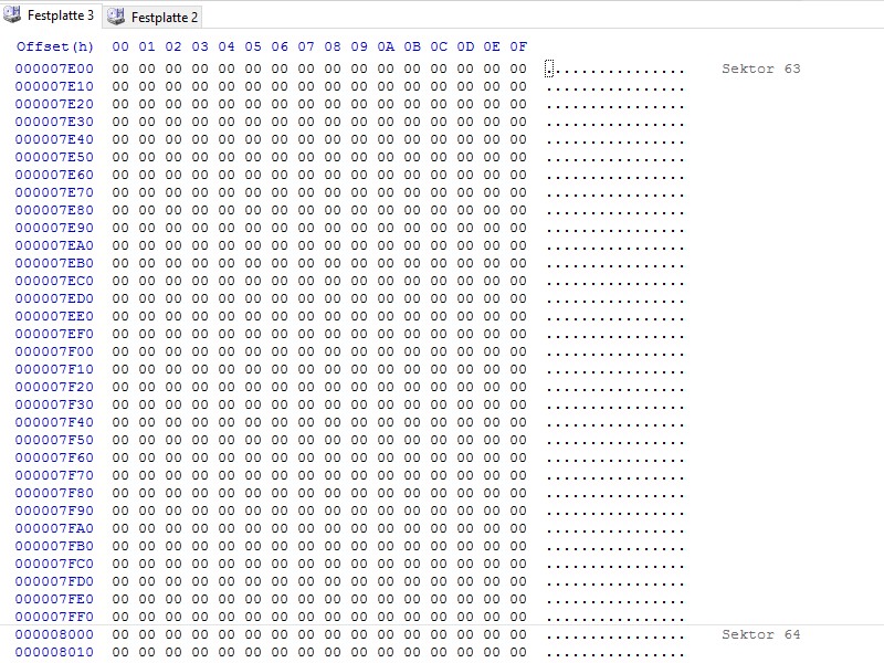

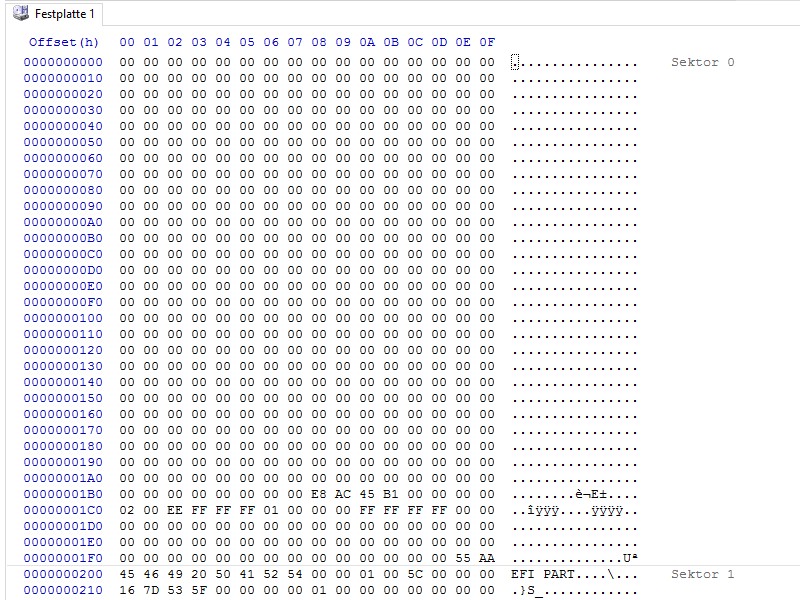

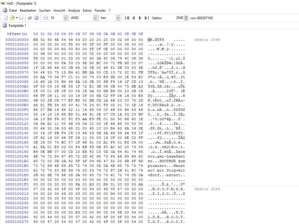

Kannst du die Screenshots noch einmal machen, so dass die Anzahl der Sektoren oben links zu erkennen ist. Wie viele 250 GB HDDs hast du jetzt im Rechner? Die 250 GB HDDs müssten in etwa 488.281.250 Sektoren haben, damit kannst du auf die richtigen HDDs filtern.
Habe eine 250 GB SSD von der ich boote und eben die zwei alten störrischen!

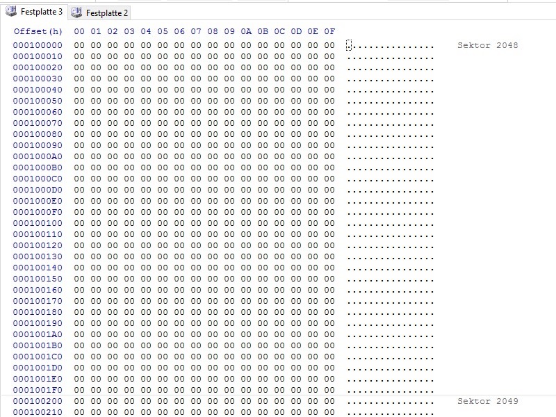

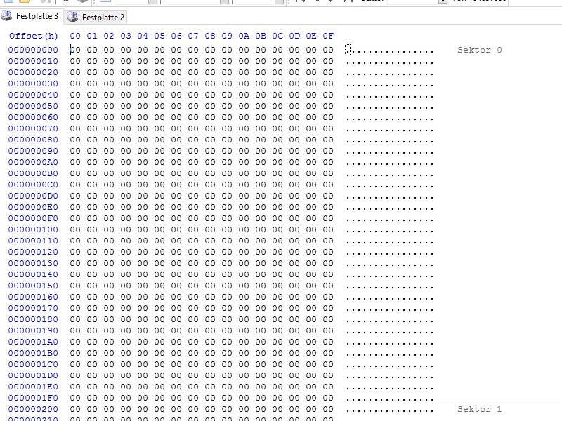

Momentan ergibt sich folgendes Bild:
HDD 1
HDD 2 - das dürfte wohl die 3TB sein?
HDD 3 und HDD 4 zeigt außer CRC-FEHLER leider nichts an:
