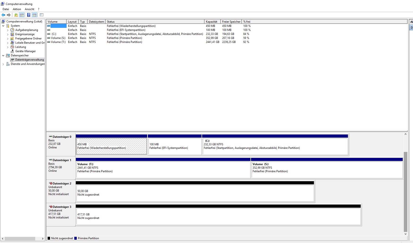

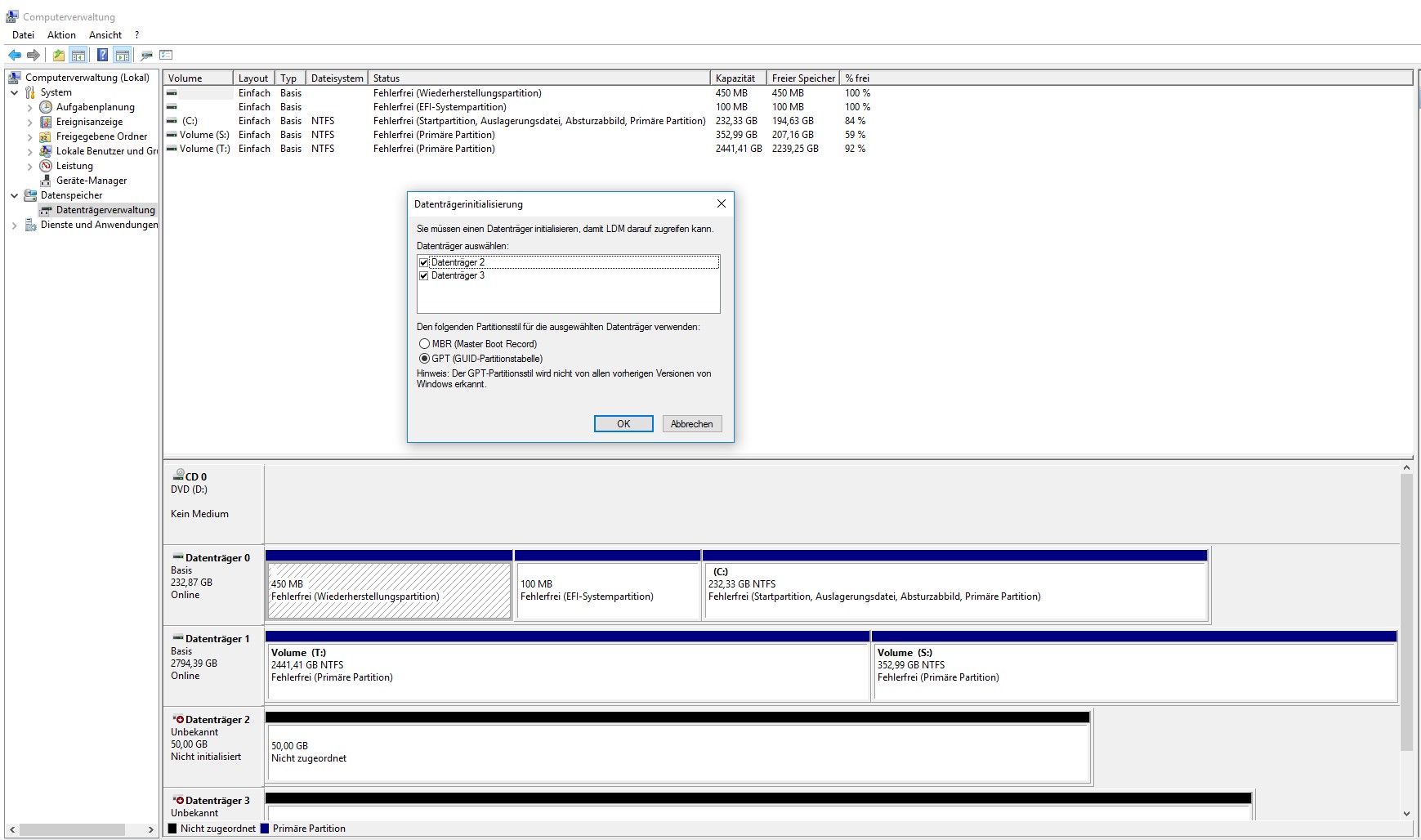

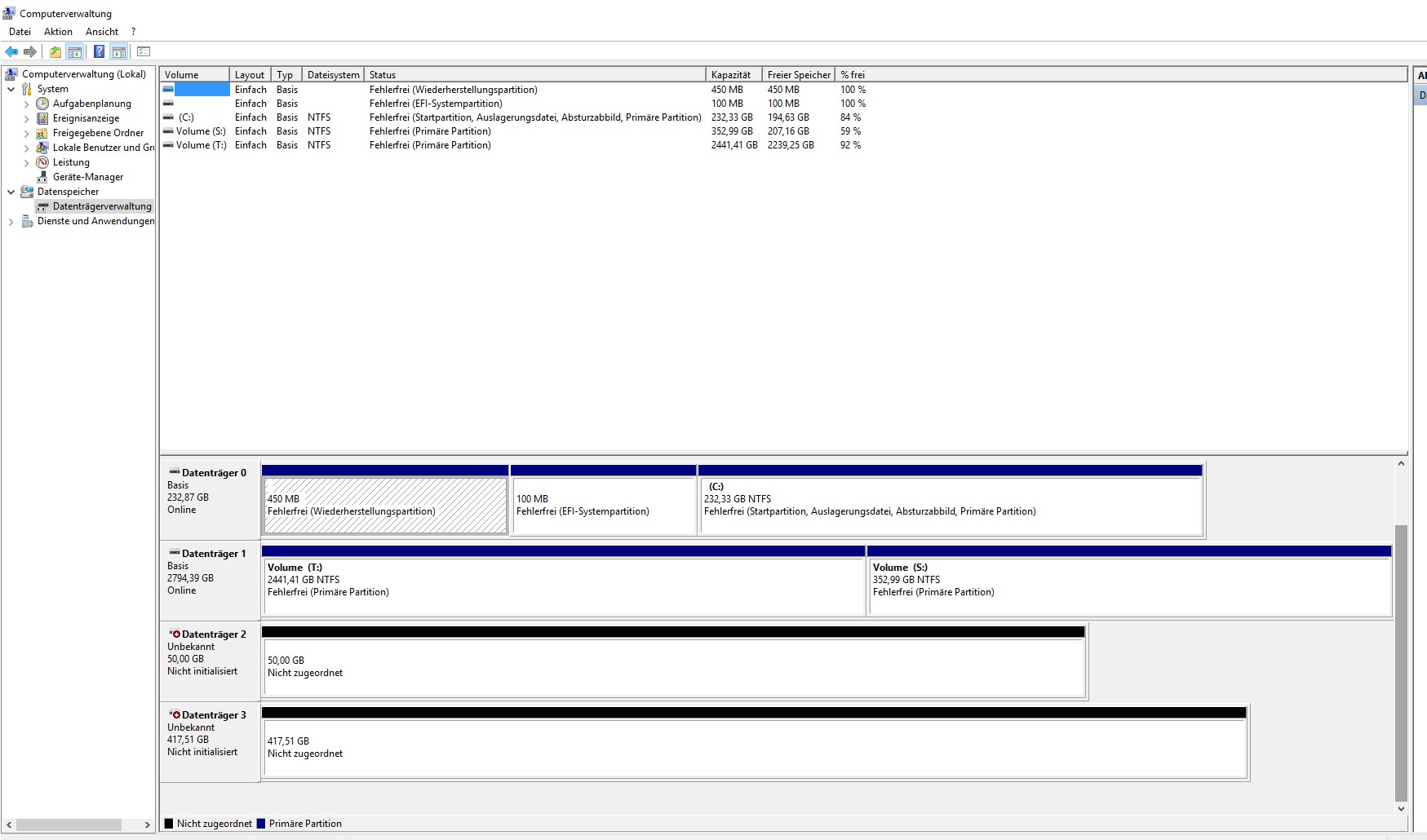

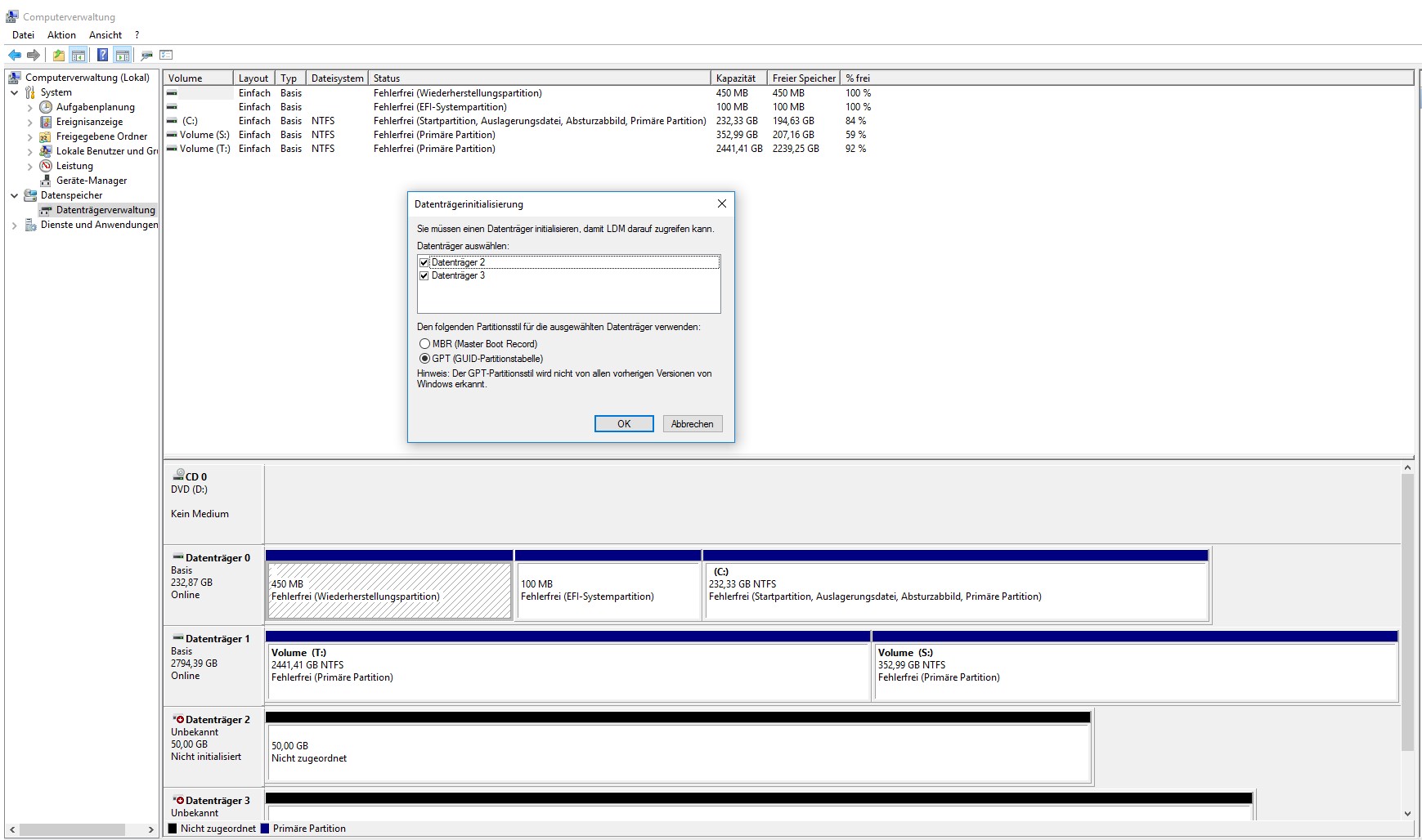

HDD1 ist mit hoher Wahrscheinlichkeit die SSD, diese sieht soweit in Ordnung aus und enthält auch eine gültige NTFS-Partition. HDD2 passt von der Größe auf die 3 TB HDD und diese ist soweit auch in Ordnung. HDD3 hat angeblich in etwa 50 GB, HDD4 wird mit etwa 417 GB erkannt, was zusammen in etwa 2x 250 GB ergeben würde und doch stark für ein defektes RAID sprechen würde. Kannst du noch einen Screenshot der Windows Datenträgerverwaltung machen?
das ist zweimal das selbe, jedoch ist beim ersten die letzte HDD unten abgeschnitten.
