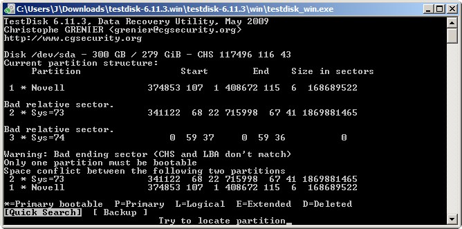

Nun führte ich Testdisk aus, in der letzten Hoffnung.
Nach Anleitung vorgegangen, "Intel/PC" als Partition gewählt, fand er bei mir nach einer "Quciksearch" keine Partition. Selbst nach einer anschließenden "Deeper Search" nicht.

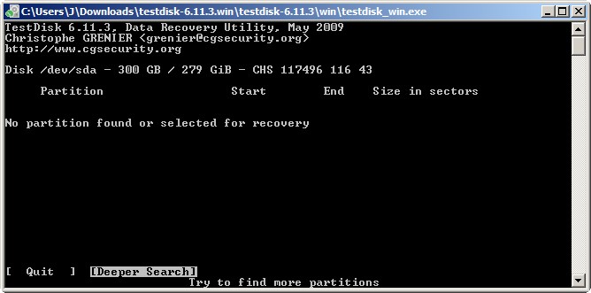

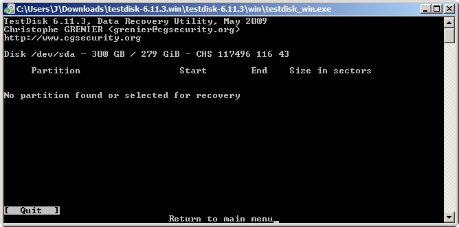

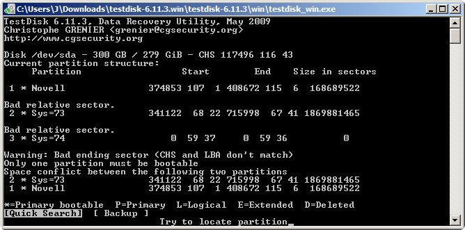

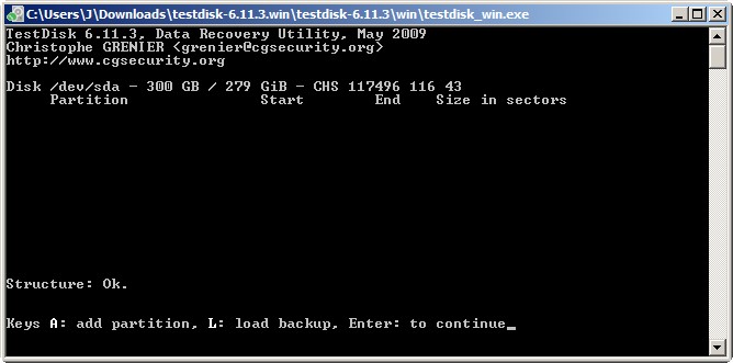

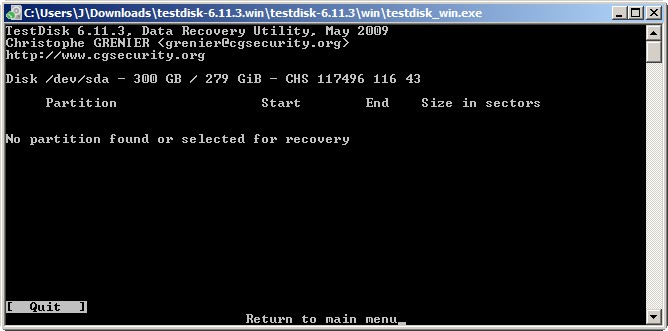

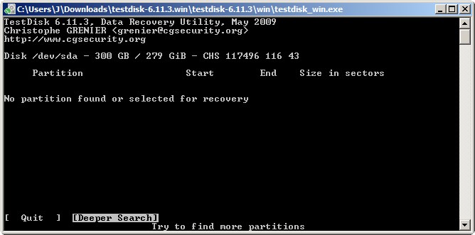

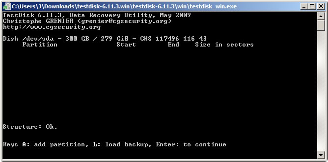

Hallo, vielen Dank erstmal für die Antwort.
Ich habe jetzt nochmal einmal einen Tesdurchlauf gemacht mit Testdisk, allerdings verlief der genau, wie ich ihn zuvor auch schon beschrieben hatte.
Ich habe allerdings noch die Version 6.11.3 verwendet. Werde jetzt nochmal Version 6.12 Beta probieren.
Desweiterenbin ich mir nicht sicher, ob meine Platte im BIOS richtig eingestellt ist, da dieses ja neu ist. Ich habe die Platte dort gesehen und sie wird auch korrekt angezeigt. Gibt es irgendeinen Modus, den ich vielleicht einstellen soll im BIOS? Was ist mit AHCI (es ist zur Zeit deaktiviert)?
Ich bin nun wirklich verzweifelt.
Gibt es noch irgendeine Möglichkeit, an die Daten zu kommen?
Hier noch die Screenshots der letzten Analyse.

TestDisk Log:
Mon Feb 22 17:05:26 2010
Command line: TestDisk
TestDisk 6.11.3, Data Recovery Utility, May 2009
Christophe GRENIER <grenier@cgsecurity.org>
http://www.cgsecurity.org
OS: Windows Server 2007 (7600)
Compiler: GCC 4.3, Cygwin 1005.25 - May 6 2009 20:35:43
ext2fs lib: 1.41.4, ntfs lib: 10:0:0, reiserfs lib: 0.3.1-rc8, ewf lib: 20080501
disk_get_size_win32 IOCTL_DISK_GET_LENGTH_INFO(/dev/sda)=300069052416
disk_get_size_win32 IOCTL_DISK_GET_LENGTH_INFO(/dev/sdb)=123522416640
disk_get_size_win32 IOCTL_DISK_GET_LENGTH_INFO(\\.\PhysicalDrive0)=300069052416
disk_get_size_win32 IOCTL_DISK_GET_LENGTH_INFO(\\.\PhysicalDrive1)=123522416640
disk_get_size_win32 IOCTL_DISK_GET_LENGTH_INFO(\\.\C:)=123415298048
disk_get_size_win32 IOCTL_DISK_GET_LENGTH_INFO(\\.\D:)=300069052416
filewin32_getfilesize(\\.\E:) GetFileSize err Unzulässige Funktion.
filewin32_setfilepointer(\\.\E:) SetFilePointer err Unzulässige Funktion.
Warning: can't get size for \\.\E:
disk_get_size_win32 IOCTL_DISK_GET_LENGTH_INFO(\\.\F:)=1064237056
file_pread(4,1,buffer,586075035(117496/115/43)) lseek err Invalid argument
file_pread(5,1,buffer,241255615(56685/223/19)) lseek err Invalid argument
Hard disk list
Disk /dev/sda - 300 GB / 279 GiB - CHS 117496 116 43, sector size=512 - SAMSUNG HD300LJ
Disk /dev/sdb - 123 GB / 115 GiB - CHS 56685 224 19, sector size=512 - IC35L120AVV207-1
Drive F: - 1064 MB / 1014 MiB - CHS 253 64 32, sector size=2048 - PIONEER DVD-ROM DVD-106
Partition table type (auto): None
Disk /dev/sda - 300 GB / 279 GiB - SAMSUNG HD300LJ
Partition table type: Intel
Analyse Disk /dev/sda - 300 GB / 279 GiB - CHS 117496 116 43
Geometry from i386 MBR: head=116 sector=50
BAD_RS LBA=1869771365 339752
check_part_i386 1 type 69: no test
BAD_RS LBA=1701519481 1855486
check_part_i386 2 type 73: no test
BAD_RS LBA=2573 1855486
check_part_i386 3 type 74: no test
Current partition structure:
1 * Novell 374853 107 1 408672 115 6 168689522
Bad relative sector.
2 * Sys=73 341122 68 22 715998 67 41 1869881465
3 * Sys=74 0 59 37 0 59 36 0
Warning: Bad ending sector (CHS and LBA don't match)
Only one partition must be bootable
Space conflict between the following two partitions
Ask the user for vista mode
Allow partial last cylinder : No
search_vista_part: 0
search_part()
Results
interface_write()
No partition found or selected for recovery
search_part()
file_pread(4,2,buffer,586073364(117496/77/6)) lseek err Invalid argument
file_pread(4,1,buffer,586073364(117496/77/6)) lseek err Invalid argument
Results
interface_write()
simulate write!
write_mbr_i386: starting...
write_all_log_i386: starting...
No extended partition
TestDisk exited normally.

Hättest Du gleich die richtigen Informationen geliefert, wäre nicht soviel Zeit verstrichen! Bei Dir stimmt die Geometry nicht, Du musst also in das Menü Geometry gehen und die Heads auf 255 und die Sectors auf 63 umstellen und danach die Analyse wiederholen.
Übrigens, auch die andere Festplatte wird auch mit rel. exotischer Geometry angezeigt, da könnte auch ein Problem vorliegen.
Deine Disks sind SATA-Drives, da gibt es den Begriff Master nicht wirklich und Jumpern kannst Du die Festplatte schon gar nicht.
Wenn Du wissen willst, ob die Hardware intakt ist, solltest Du eine Linux-Live-Cd bemühen, darunter kannst Du die gesamte Hardware auf Funktion testen.

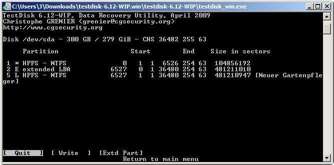

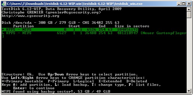

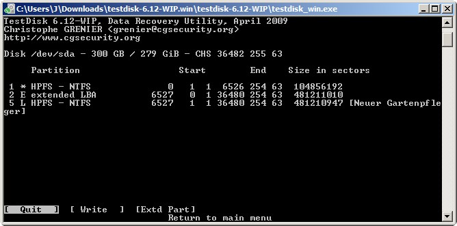

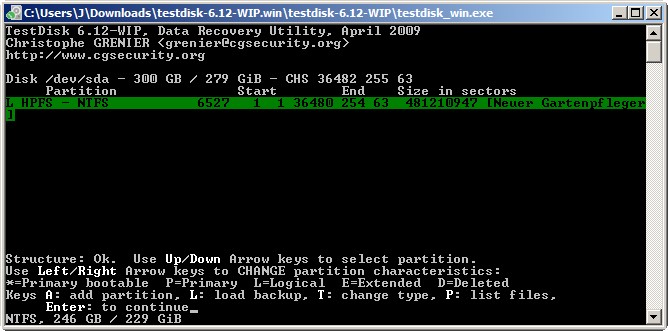

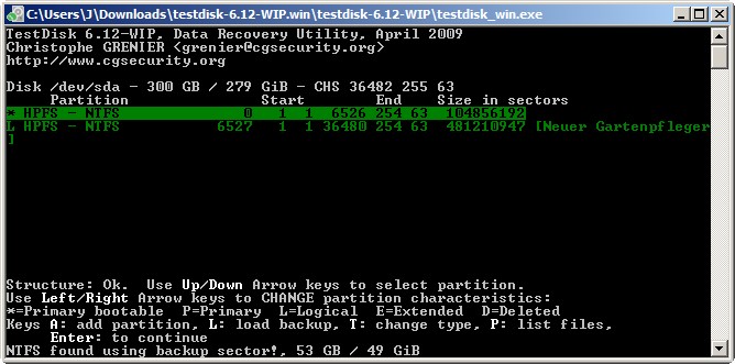

Nun, DAS sieht gut aus!
Erstmal muss ich sagen: Ich freue mich!
Für euch Moderatoren hier mag das ein Klacks sein, aber ich bin dermaßen erleichtert...
Also, er findet nun beide Partitionen.
Im Anhang die beiden Screenshots nach der Analyse (Quick Search/Deeper Search).
Nun muss ich leider, weil ich so vorsichtig sein möchte wie es geht, weiter blöd fragen:
Was ist mein nächster Schritt?
Kann ich die Daten direkt auf der Platte wiederherstellen oder muss ich mir irgendwo auf einer anderen Platte Platz dafür verschaffen?
In der Anleitung steht, ich könne, wenn alles in Ordnung erscheint mit dem Befehl write alles wiederherstellen. Falls nun irgendetwas schiefgeht - ist es dann möglich die Daten noch einmal einzulesen oder ist dann alles wirklich futsch? Es tut mir so leid, dass ich so ein Anfänger bin, aber ich traue mich nicht "write" einzugeben, obwohl ich mich stark dazu gedrungen fühle, weil alles richtig erscheint...
Ich hoffe, ihr habt noch dieses letzte Bißchen Geduld mit mir!
Und vielen Dank! Es ist wirklich von unbezahlbarem Wert, so großartige Unterstützung und Hilfestellungen zu bekommen!
ein froh werdender Specht

Ich habe es nicht böse gemeint mit meinen kleinen Vorwürfen. Mir will nur nicht in den Kopf, dass User die vorgeben von der Materie nicht viel zu verstehen, dennoch glauben die Angaben in Testdisk richtig zu interpretieren, denn anders kann ich es nicht deuten, wenn die Screens oder das Log nicht gepostet werden (obwohl sie vorliegen) und nur Ergebnisse mitgeteilt werden (die dann nicht den Gegebenheiten wirklich entsprechen) die dann zu falschen Annahmen führen.
Auch sind hier im Forum so viele Beispiele, wie die Analyse für die Interpretation aussehen sollten.
Durch diesen Umstand wird einfach nur unnötig viel zeit verloren!
Im Log von Testdisk werden die Festplatten gelistet und mit der erkannten Geometry angezeigt. Eine Disk hat eine physikalische und eine logische Geometry, die physikalische ist vorgegeben durch die Hardware, die logische wird bestimmt durch OS inkl. Treiber und kann verschiedene Werte annehmen. Die Partitionen werden mit der Geometrie auf die Disk geschrieben, auf der HP zu Testdisk gibt es einen Beitrag der dies näher erläutert. Dann haben die verschiedenen OS'se und Tools Vorgaben, wie partitioniert wird, so wird gemäß Intel Standard (daher auch die Abfrage in Testdisk) auf Zylindergrenzen unter XP eingerichtet, unter Vista und Win 7 hingegen auf MB-Grenzen, Unter Mac OS wird quasi auf Blocknummern frei partitioniert (CHS - # 1 1). Es ist eigentlich noch komplexer, wenn ich SCSI-Disk's, IDE, ATA bis zurück zu den Anfängen der Technik mit heranziehe, denn früher war CHS geläufiger während Blocknummern bei SCSI schon sehr früh Verwendung fand. Da auch Relikte aus der Vergangenheit immer noch mit geschliffen werden, würde es hier auch zu weit führen. Die Bibel zu diesem Thema 'SCSI-Bus und IDE-Schnittstelle' aus dem Addison-Wesley (meine 2. Auflage aus dem Jahr 96!) ist bereits über 400 Seiten stark.
Zu den Screens, hier bist Du leider nicht ganz den Anleitung gefolgt, der erste und wichtige Screen sollte direkt nach Auswahl der Analyse erfolgen (es steht dann Quick Search unten als Menüpunkt), er zeigt den gegenwärtigen Inhalt der Partitionstabelle. Dann sollte ein Screen nach Quick Search gemacht werden (unten steht dann u. A. p für list files), wo dann auch für jede Partition p ausgeführt und das Ergebnis mitgeteilt werden sollte. Die Angaben aus der Aktion mittels p geben Aufschluss über den Zustand der Filesysteme. Wenn nicht die erwarteten Partitionen gefunden wurden, sollte auch noch Deeper Search ausgeführt werden und wiederum mittel p die Filesysteme geprüft werden.
Mir ist jetzt nicht ganz klar wann der erste und der zweite Screen entstanden ist, der zweite deutet jedenfalls auf ein mögliches Problem im Bootsektor hin. Überprüfen kann man diesen im Menü Advanced und dann Boot.
Wenn Probleme mit einer Disk bestehen, sollte man auf keinem Fall Daten auf die gleiche Disk wieder herstellen! Bei den Partitionsinformationen und Bootsektoren ist es hingegen durchaus möglich.
