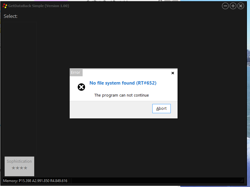

  • "GetDataBack" knapp acht Stunden drüber laufen lassen. Das Tool hat auch über 80.000 Dateien gefunden, aber nach dem Suchlauf habe ich nur eine Meldung bekommen, dass das File System nicht gefunden wurde (siehe Anhang)

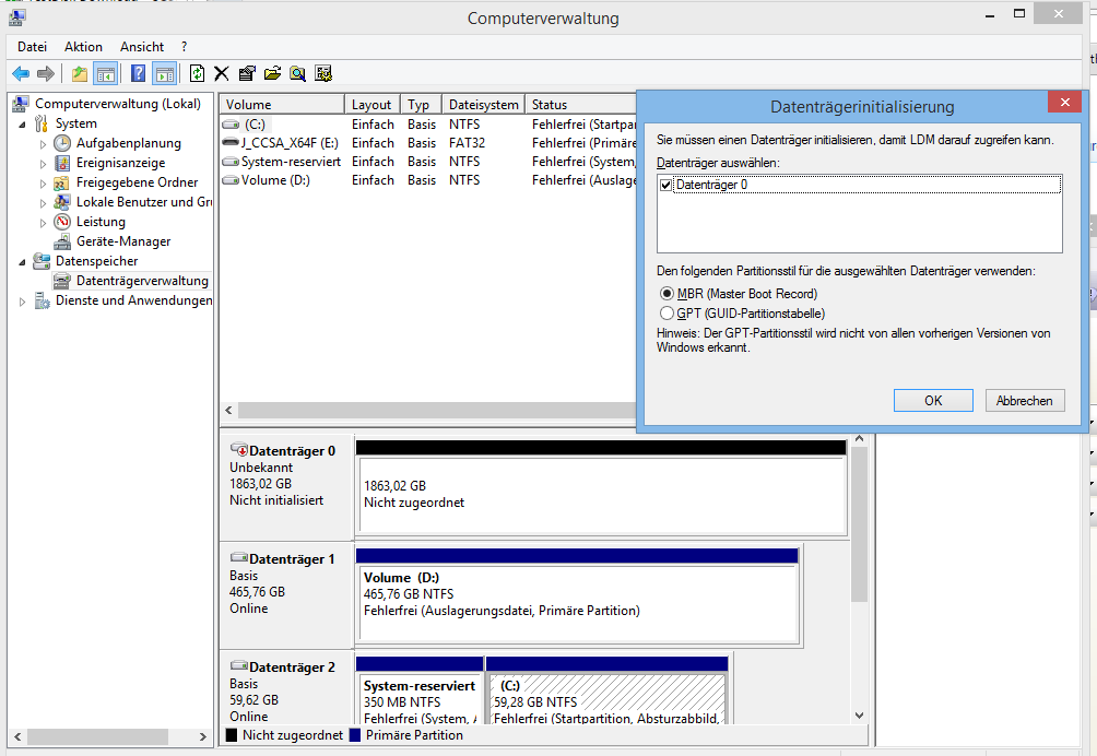

  • In der Datenträgerverwaltung sieht es bislang so aus, dass die Platte zwar ohne Probleme erkannt wird, allerdings nicht die dazugehörige Partition (siehe Anhang).
Was wären eurer Meinung nach die nächsten Schritte? Würde es etwas bringen, wenn ich über die Datenträgerverwaltung die Festplatte initialisiere oder ist das das verkehrteste was man so machen kann? TestDisk ist ebenfalls bekannt, und wird in rund 6h einmal ausprobiert....momentan rödelt da noch ein anderes Programm drüber.

Wenn Du die Platte über die Datenträgerverwaltung initialisierst wird dir garantiert eine Formatierung angeboten!
Das wäre dann der Super Gau!

Ein "Problem", welches ich mit GDB habe: Ich weiß leider nicht, ob die Platte im NTFS oder FAT Format formiert war. Mein Vater konnte es mir leider auch nicht sagen.
Momentan lasse ich GDB für FAT-Systeme drüber laufen....aktuell steht es bei 24% und es wurden bislang 20.160 Dateien gefunden. 5h stehen noch auf der Uhr...bis dahin heißt es also warten. Ich vermute aber, dass ich da selbiges Problem bekomme, wie im ersten Post schon erwähnt. Und zwar, dass wieder kein File-System gefunden wird - was umso ärgerlicher ist, weil ja augenscheinlich entsprechende Dateien gefunden werden.

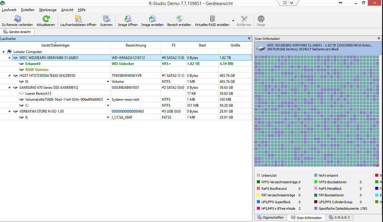

Noch einmal eine kleine Rückmeldung von der Front. R-Studio hat bei der Platte eine Partition erkannt und zwar die, auf der die WD-Unlocker Software gespeichert war/installiert war. Von dieser Partition kann ich ebenfalls problemlos ein Image erstellen.
Weiterhin wurde eine weitere Partition oder "einfach nur Dateien" gefunden....mehrere 100GB, die aber leider nur Dateien mit mir unbekannten Endungen sind. Könnte das ggf. daran liegen, dass die Daten mit dem WD-Tool Passwort geschützt waren?
Die Frage, die sich mir jetzt stellt: Gibt es eine Möglichkeit, beispielsweise die WD-Unlocker Partition wiederherzustellen, um dann irgendwie an den Rest zu kommen?
Entschuldigt die etwas laienhafte Ausdrucksweise - kenne mich bei dem Thema nicht so ganz aus :-/

Da die externen WD meins Wissens eine HW-Verschlüsselung haben, hast Du keine Chance ohne das Gehäuse an die Daten zu kommen, der Ausbau war also wahrscheinlich keine gute Idee.
Vielleicht ist das ja eine Art Entschlüsselungssoftware um die Daten auch ohne das Gehäuse noch entschlüsseln zu können, aber ich fürchte es ist eher nur ein Tool um der USB-SATA Bridgchips, dort steckt wohl die Verschlüsselung, den Schlüssel mitteilen zu können. Das Image nutzt so also nichts, Du musst schon das Tool dort drin extrahieren. Frag doch mal den Support von WD, vielleicht können die Dir ja helfen.
