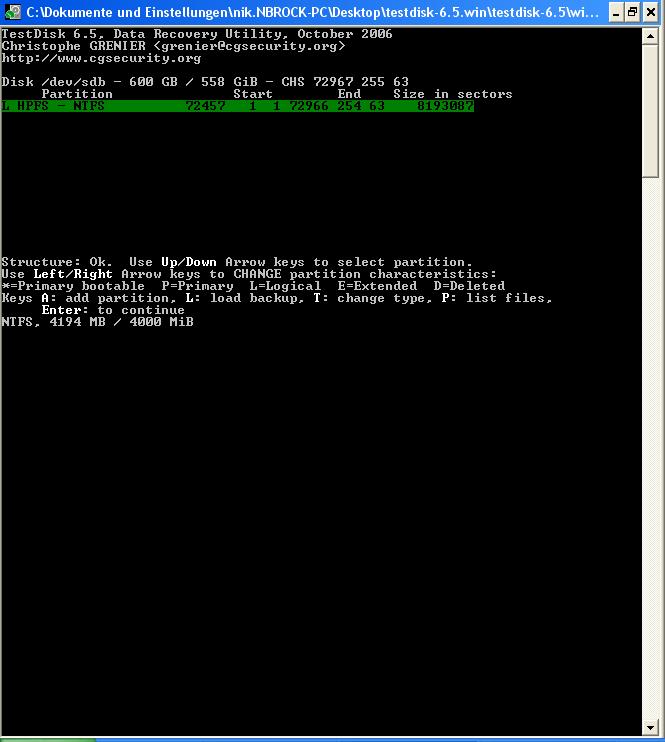

vor ein paar tagen wollte ich nochmal an meinen rechner, basierend auf einem raidsystem(2*300GB Maxtor) mit ursprünglich 4 partitionen mit win xp, sp2. da er scheinbar hing(schwarzer bildschirm, ohne erkennbare reaktionen) drückte ich den reset-knopf.
als er hochfuhr bekam ich die mitteilung das eine system datei nicht gefunden werden kann und ich die reparatur prozedur über die win-xp cd versuchen sollte.
da ich mich mit den dort vorhanden tools nicht auskenne, bin ich nicht weitergekommen.
habe dann aus einem alten rechnrer eine 40gb platte ausgebaut, mit in den neuen rechner rein, ein win xp installiert um ans internet zu kommen und hilfe zu suchen.
bis hier her ähneln sich scheinabr auch alle beiträge.
habe dann testdisk gefunden, und schon mehrmals ausgeführt, was ja immer stunden dauert(gibts ne möglichkeit den stand des logfiels abzuspeichern, so dass die analyse nicht imer aufs neue laufen muss?)
jedenfalls scheint es in vielen beiträgen so gewesen zu sein, das einfach nur analyse und danach search ausgeführt wurde und dann alle partitionen wieder da waren.
das ist bei mir leider nicht so.
ich finde nach der analyse erstmal keine partition und nach dem search insgesamt 3, wovon 2 die selben zu sein scheinen.
ursprünglich waren es aber 5.
ich habe bisher keine formatierung oder partitionierung vorgenommen. und der on board raid controlle gibt das stripe 0 als ok an.
mit testdisk war es bisher auch nicht möglich daten anzeigen zu lassen-scheinbar keine vorhanden.
dann habe ich das tool "get data back" probiert, war in einem beitrag.
dort wurden alle partitionen mit richtigen größen wiedergefunden und die daten schienen auch, zumindest soweit ich das beurteilen konnte, alle da zu sein.
also gehe ich davon aus, dass nur der bootsektor zerschossen ist,...aber wie bekomme ich das hin?
ich weiß leider die genauen größen der partitionen nicht mehr, deshalb kan ich sie nicht per hand eingeben.
ich habe auch keine möglichkeit einfach alles zu restaurieren, da ich natürlich keinen platz habe.
irgend ne idee???
wäre sehr dankbar für jede hilfe
gruß
nikolas

Deine Partitionstabelle ist absolut leer.
Mache mal eine Diagnose mit 240 Heads pro Cylinder ob die dann gefunden werden.
Starte Testdisk, bestätige bei Log-Datei erstellen mit Enter, wähle deine Festplatte und bestätige mit Enter.
Bestätige auch bei Partition Table Typ Intel mit Enter.
Gehe jetzt auf das Menü Geometry.
Gehe dort auf Heads.
Gib dort 240 ein und bestätige mit Enter.
Lasse SectorSize und den Rest in Ruhe.
Bestätige dann mit OK zum verlassen von Geometry.
Du darfst dann Testdisk nicht beenden da du dann die Einstellungen verlierst.
Gehe dann mit dem Pfeil auf Analyse bestätige mit Enter und setze mir einen Screenshot.
Bestätige bei Proceed und setze mir auch einen Screenshot.
Wenn die Partitionen gefunden wurden, und deine Daten angezeigt werden, brauchst du erstmal keine tiefere Suche machen.
Überprüfe mal ob die Daten angezeigt werden und teile es mit.
Du kannst da auch mal die Partitionen wenn die gefunden werden markieren, die Taste p drücken und schauen ob du deine Daten siehst.
Zurück kommst du mit q drücken.
Wenn keine Partition gefunden wurde;
Bestätige weiter bis du zum Menü kommst wo unten steht [Quit] [Search] [Write] und gehe mit dem Pfeil auf [Search] (tiefere Suche) und lasse es laufen.
Setze mir einen Screenshot
Teile es mit.
Viele Grüße
Fiona

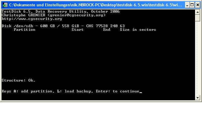

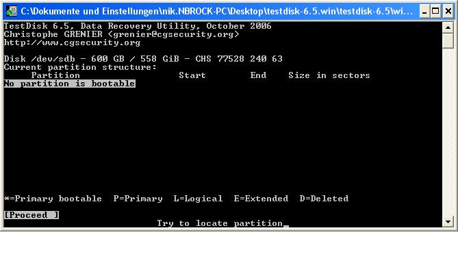

hallo fiona,
besten dank, dass du mir hilfst! ;)
ich habe deine anleitung genau befolgt und zu jedem status ein bild angefertigt.
leider wurde nicht eine partition wiedergefunden.(siehe bilder)
ich habe nebenbei noch ein bisschen mit getdataback 3.03 herumexperimentiert.
dort scheint es zumindest so, als ob alle daten vorhanden sind. zumindest kann ich sie erkennen. sie müssen also noch da sein.
hast du noch ne andere idee?
gruß
nikolas

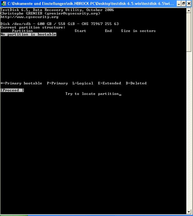

Versuche mal das gleiche mit den Wert bei Heads von 16.
Ist der dritthäufigste Wert.
Setze nur Screens wenn Partitionen gefunden werden.
Ansonsten teile es nur mit.
Viele Grüße
Fiona

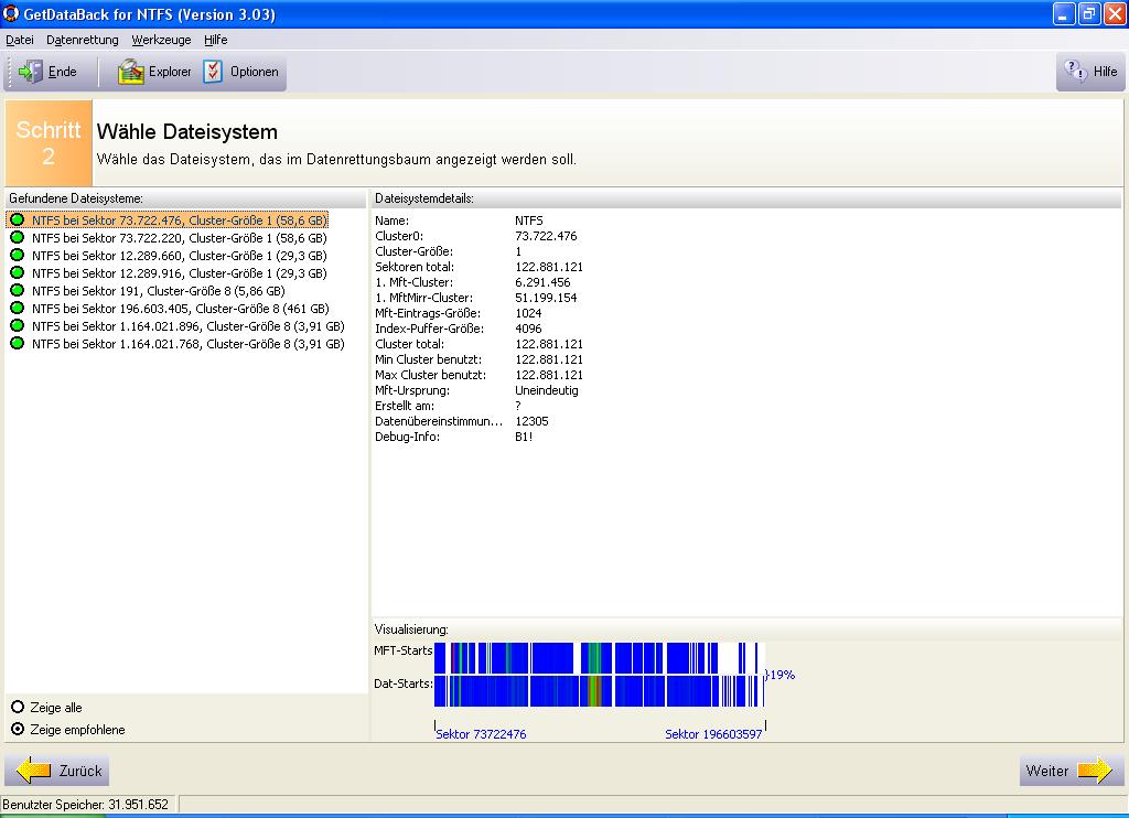

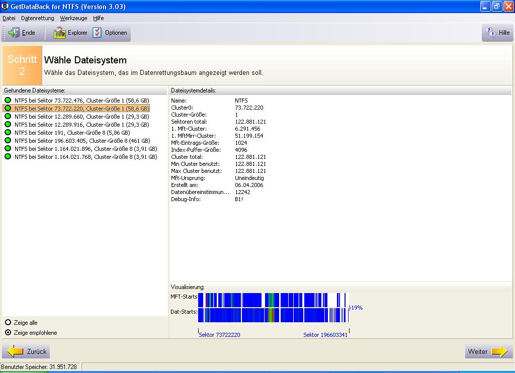

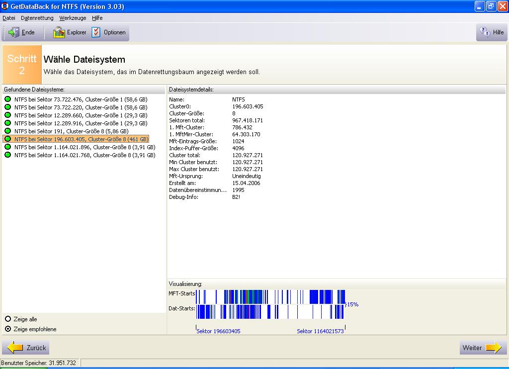

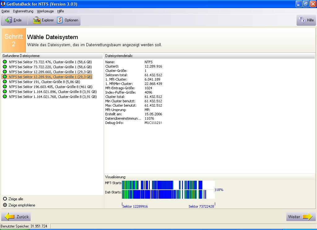

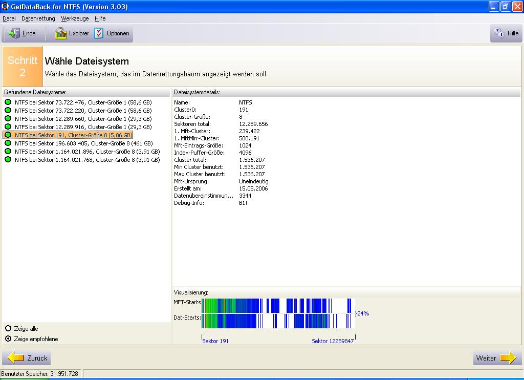

so, ich versuchs hier nochmal ;)
hallo fiona,
ich ahbe unten mal alle details zu meinen partitionen die ich mit den stadardwerten von getdataback erhalten habe als bilder abgespeichert.
wie schon erwähnt hatte die suche mit verschiedenen zylinderwerten bei testdisk keinen erfolg gebracht. im übrigen stellkt getdataback die daten nicht exakt wieder her, was sich zum beispiel dadruch bemerkbar macht das mp3s sprünge haben, oder filme hganz verwaschen aussehen. aber das die daten da sind scheint unbestritbar zu sein, sosnt würde ich sicher auch nicht die partitionen sehen können.
so, nach einem neustart klappts endlich ;)
hier nun also die getdataback fotos.
gruß
nik

Ich hatte es mir angeschaut.
Hat länger gedauert, da ich mein System neben her neu aufsetze und erstmal den Diskeditor installieren mußte um die Werte zu überprüfen.
Ich kann die Werte von GetDataBack nicht umsetzen, da in meinem Test keine relativen Partitionswerte (Speicherwerte) im Vergleich zu der absoluten Sektoranzahl gefunden wurden.
Das Ergebnis sind Partitionsdaten die nicht Standard sein würden.
Viele Grüße
Fiona
