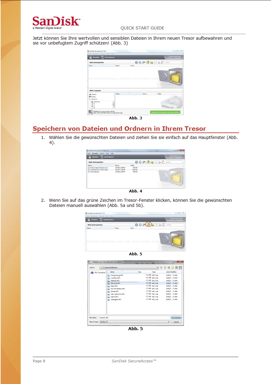

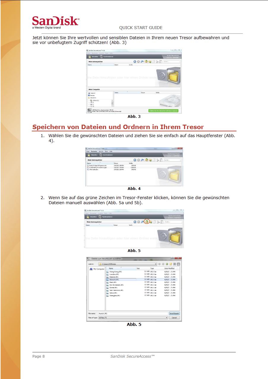

GolfVR6 schrieb:
a der Hersteller auf seiner Webseite mit Hardwareverschlüsselung wirbt
War neugierig und habe gerade mal bei SandDisk nachgesehen. Um die Verschlüsselung zu verwenden, muss die Software heruntergeladen werden, siehe Unten, und die Dateien dem Tresor hinzugefügt.
[Quelle: SecureAccess Quick Start Guide]
Download and Support Information for SanDisk SecureAccess App
Damit sollte dies kein Hindernis sein.
Ob noch weitere Mechanismen aktiv sind, kann nur SandDisk beantworten.
Reaktionen: GolfVR6
