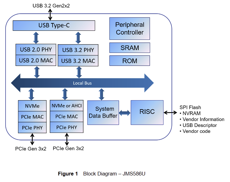

Egal ob bei einer Festplatte oder SSD würde ich darauf achten, dass der Datenträger aus dem Gehäuse ausgebaut und in einem Gerät (Computer, Notebook, usw. oder anderem Gehäuse verwendet werden kann. Warum? Da bei einem Defekt des Bridge-Controllers auf die Daten auch ohne das Gehäuse zugegriffen werden kann.
Nehmen wir z.B. den JMS586U Bridge Controller, der es ermöglicht bis zu zwei PCIe (NVMe) SSDs über PCIe 3.0 x2 (unten PCIe Gen 3x2 im Block Diagam) über USB 3.2 Gen 2x2 (oben im Block Diagam) anzuschließen.

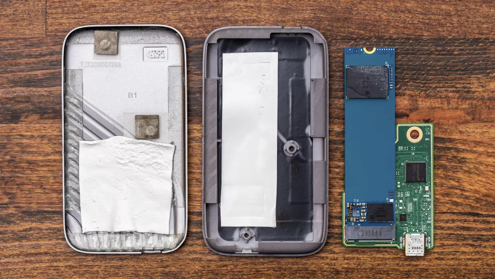

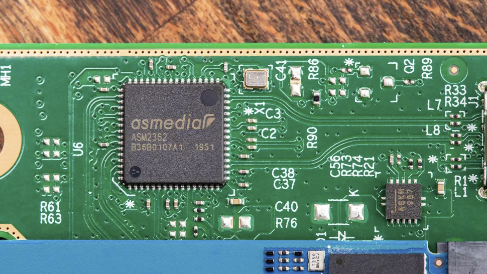

Nimmt man z.b. die Sandisk Portable SSD dann kann man die nicht so ohne weiteres in einen Computer einbauen. Sieht aus wie eine NVMe M2 mit zusätzlichem Adapter drüber was als ganze Einheit ist. Dann müsste man sich selbst eine externe Bauen?
