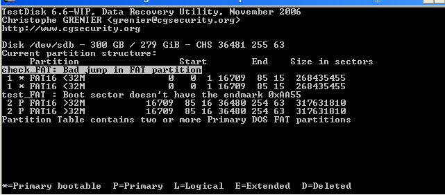

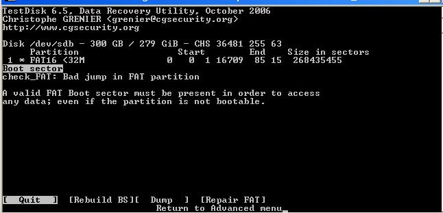

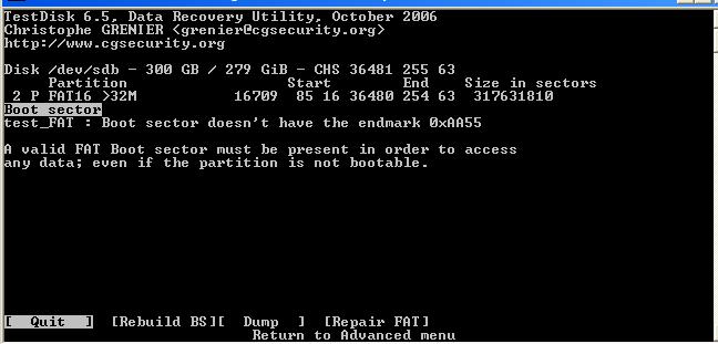

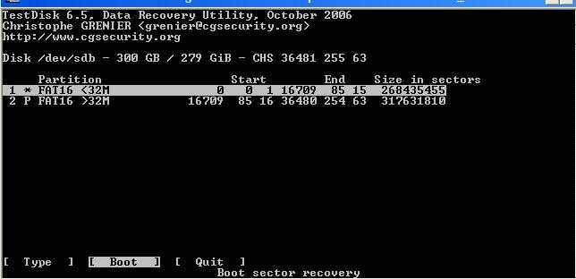

Also hatte bis gestern eine 20GB Festplatte mit WINXP und Service Pack2 und dazu eine 80 GB FP voll mit Daten, da mir das nicht mehr reichte, kaufte ich mir eine 300 GB Platte und spielte mir die wichtigsten Daten rüber und noch andere, insgesamt so ca. 100 GB! Nun baute ich die 20 GB aus und formatierte die 80 GB Platte und installierte dort WINXP und Service Pack 2, danach erst schloss ich die 300 GB Festplatte an, die die 100- 120 GB Daten (alle wichtig) enthält, sie wurde auch erkannt, trotzdem bekomm ich die Fehlermeldung "Datenträger ist unformatiert und das ich sie formatieren solle"! Komischerweise erscheint sie unter Datenträgerverwaltung als 2 Partionen, warum auch immer, habe sie ja nicht partitioniert, komisch ist auch das die eine genau 120 GB groß, lässt mich vermuten, dass genau da meine Daten drauf sind, auf jeden Fall kann ich auf beide nicht zugreifen! Hab auch schon TestDisk durchlaufen lassen (siehe Bilder)!

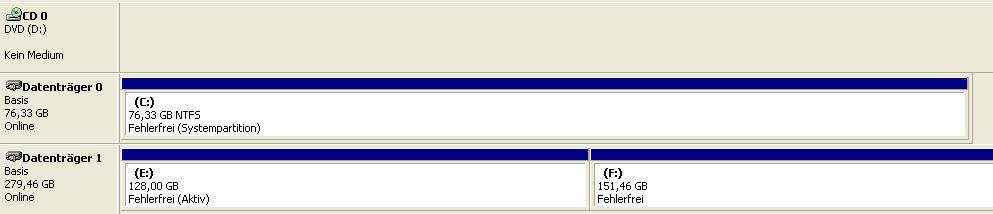

Im 5. Bild scheint es so als ob Windows die Platte richtig erkennt, sind ja insgesamt 279 GB, allerdings mit 2 unformatierten Partitionen.
Wenn E: und F: formatiert wären dann würde das Dateisystem dahinterstehen, wie bei C: mit NTFS.
Sieht, meiner Meinung nach, sehr schlecht aus mit deinen Daten.

Du solltest wohl auchmal eine richtige Diagnose mit Testdisk machen und die Ergebnisse anschauen.
Nach Analyse wird wohl eine Fat16-Partition größer als 32 MB angezeigt.
Dieses sieht wohl zuerst nach einem Fehler in der Partitionstabelle aus, da Fat16-Dos-Partitionen wohl nur 2 GB unterstützen.
Das Menü Advanced in Testdisk ist wohl für fortgeschrittene User und Bootsektorreparatur.
Auch nicht ungefährlich.
Normal solltest du mal eine normale Diagnose mit Testdisk machen.
Geht folgendermaßen;
Lade dir mal Testdisk Version 6.6 beta für Windows.
Link dazu gibt es hier;
http://www.cgsecurity.org/wiki/TestDisk_Herunterladen
Starte Testdisk bestätige bei dem Log-Datei-Screen mit Enter, wähle deine betroffene Festplatte aus und bestätige mit Enter, bestätige bei Partition Table Typ Intel, bestätige bei Analyse mit Enter und setze mir einen Screenshot.
Bestätige bei Proceed und setze mir auch einen Screenshot.
Bestätige weiter bis du zum Menü kommst wo unten steht [Quit] [Search] [Write] und gehe mit dem Pfeil auf [Search] (tiefere Suche) und lasse es laufen.
Setze mir auch einen Screenshot.
Die betroffene Partition sollte wenn du den Screen machst markiert sein.
Markiere mal die betroffenen Partitionen und drücke p auf der Tastatur ob deine Daten angezeigt werden oder eine Fehlermeldung.

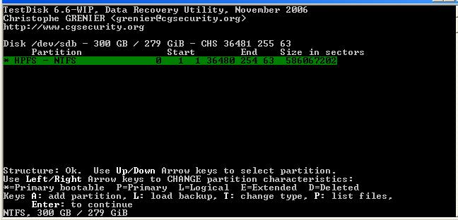

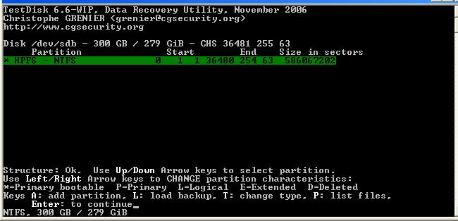

Hallo Fiona!
Dank erstmal für deinen ersten EInweisungen, habe also testdisk nochmal durchlaufen lassen, so wie du es gesagt hast!
Habe auch die Suche durchlaufen lassen! Nicht wundern Bild 2 und Bild 3 zeigen einmal das Ergebnis vor und nach der Searchanalyse! (leider kein Unterschied zu sehen)
Dann kam ich zu dem Punkt wo ich P drücken sollte und es wurden mir tatsächlich meine Daten angezeigt!
Hoffe du kannst mit den Screenshots was anfangen!
Freue mich über weitere Instruktionen! Hoffe es gibt noch Hoffnung für meine Daten!

Ich gehe jetzt von deinem letzten Screen aus.
Da die Partition mit * (Stern) als primär, aktiv und bootfähig angezeigt wird könntest du die mit dem Links oder Rechtspfeil auf der Tastatur wenn du von der nicht bootest, auf nur P für primär setzen.
Siehst du ganz links bei der Partition.
Bestätige dann mit Enter
Gehe auf [Write].
Bestätige dort mit Enter, y und Ok.
Beende Testdisk und starte den Computer neu.
Wenn chkdsk bei Systemstart kommen will, beende chkdsk erstmal.
Geht innerhalb von 10 Sekunden durch beliebigen Tastendruck.
Überprüfe das Ergebnis und teile es mit.
Viele Grüße
Fiona
JUHU, es hat geklappt, kam zwar keine Überprüfung nach dem Hochfahren aber jetzt sind die 2. Partitionen wieder zu einer 300 GB Festplatte zusammengefügt und ich kann drauf zugreifen!
ALLE DATEN DA! SUPER DANKE an alle und besonders an Fiona!
