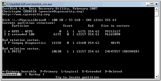

im Prinzip habe ich fast die gleichen Problem. Mein Laptop hat anscheinend eine Partition verloren. Genauso hat es meine exteren Platte erwischt. Möchte aber erst das Laptop wieder zum laufen bewegen bevor ich mich über die externe Platte hermach.
Habe Testdisk auch schon mal laufen lassen und meine Daten, zumindest schonmal wieder sehn dürfen. Wirklich weiter gekommen bin ich aber nicht, vielleicht habe ich Angst da etwas falsch zu machen...
Fakten: 100Gig / 3 Partitionen / Windows Vista
Screenshot 1: Analyse bestätigt!

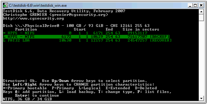

Screenshot 2: Proceed bestätigt (Partition makiert)!
https://www.computerbase.de/forum/attachments/002_nach_proceed-gif.66095/

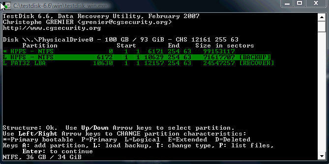

Screenshot 3: nach deeper search...partition makiert!
https://www.computerbase.de/forum/attachments/003_nach_search-gif.66097/
Wenn ich "p" drücke kann ich die files sehen...aber was genau soll ich nun machen?
Bin für jede Hilfe, den ein oder anderen Tip oder Trick dankbar...
Greetz Vampi

@ Kaiomat
Freut mich, das es geklappt hat! :)
@ Vampilein
Ich gehe von diesem Screen aus;
Bestätige dort mit Enter
Gehe auf [Write].
Bestätige dort mit Enter, y und Ok.
Wenn irgendwo ein Problem mit dem Bootsektor sein sollte kann dann auch noch ein Menü Boot erscheinen.
Wenn es kommt bestätige dort nur mit Backup BS.
Beende Testdisk und starte den Computer neu.
Wenn chkdsk bei Systemstart kommen will, beende chkdsk erstmal.
Geht innerhalb von 10 Sekunden durch beliebigen Tastendruck.
Überprüfe das Ergebnis und teile es mit.
Viele Grüße
Fiona
Lade dir mal die Version 6.7 beta.
Testdisk sollte als Admin ausgeführt werden.
Schalte bitte Hintergrunprozesse wie Virenscanner, GoBack oder ähnlich ab, die ein schreiben auf den MBR verhindern können.
Teste es nochmal.
Teile es mit.
Viele Grüße
Fiona
Hi,
was soll ich sagen....*wunderbarwundervollsuperschönsupertoll*....alles wieder sichtbar und zu gebrauchen...Lag am Vierenscanner. Zwar sind die Laufwerke nicht mehr in der richtigen Reihenfolge aber das ist nicht soo wichtig wie die Daten.

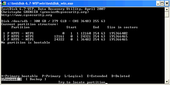

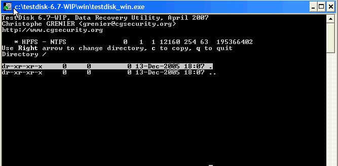

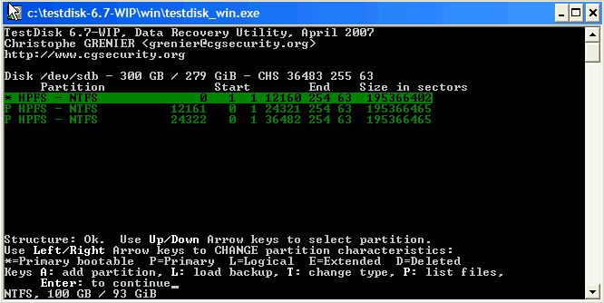

Leider hat meine externe Platte auch was abbekommen. An dem Freitag (der 13te.) war sie angeschlossen als es passierte. Lange Rede, kurzer Sinn...300 gb, 3 Partitionen. Kann in meinem Commander die Laufwerke sehn, auf 2 kann ich zugreifen und das dritte ist nur als Laufwerk vorhanden (Dateisystem: RAW). Hab die aktuelle Version mal laufen lassen und die Screen's angehängt...
https://www.computerbase.de/forum/attachments/01_nach_analyse-gif.66178/
https://www.computerbase.de/forum/attachments/02_nach_proceed-gif.66179/
https://www.computerbase.de/forum/attachments/03_nach_search-jpg.66180/
Ich frage lieber nochmal nach bevor ich da was falsch mache und somit jeden Rettungsversuch zerstöre. Hoffe es gibt noch Hoffnung... .. .
Grüsse
Vampi

Ich finde keinen Fehler in der Partitionsstruktur.
Auch sieht es so aus, das der Partitionssektor gültig ist.
Daher findet Testdisk nichts zu reparieren!
Bleibt das Dateisystem.
Sichere Alernative Datenrettungssoftware.
Oftmals zeigt Testdisk aber die Daten noch an.
Daher markiere mal die Partition und drücke p ob du deine Daten siehst oder eine Fehlermeldung.
Dann könntest du in Testdisk die Daten kopieren.
Teile es mit.
Infos folgen.
Viele Grüße
Fiona
