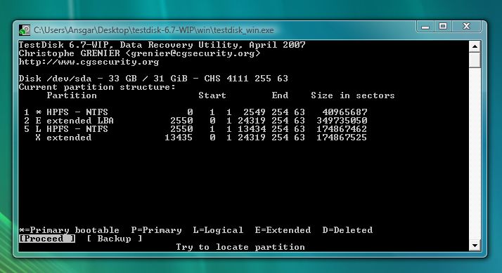

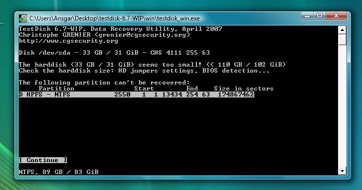

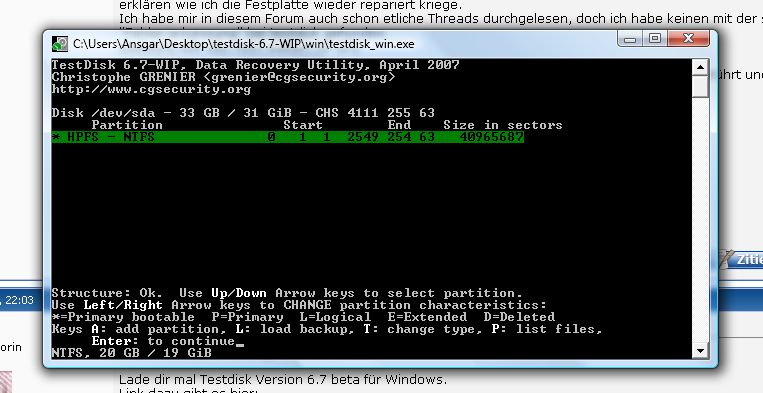

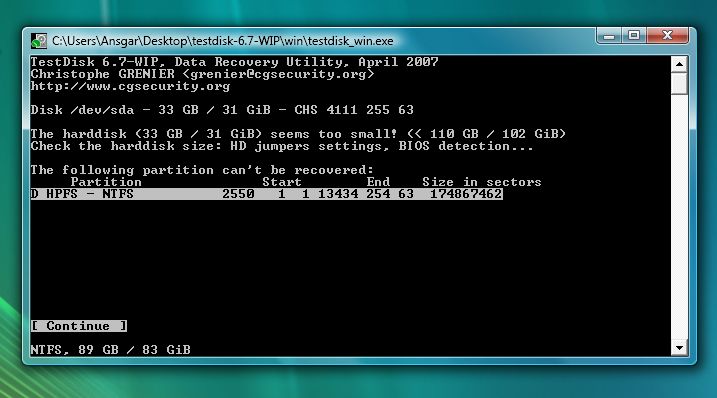

habe ein Problem seit ich die Festplatte aus meinem alten Rechner in den neuen als zusätzliche Platte einbauen wollte, sie wurde nicht als formatiert erkannt. Nun hab ich Testdisk laufen lassen. Schon am Anfang wird die Disk in der falschen Größe angezeigt: 30 statt 200gb. Wenn ich Testdisk laufen lasse, zeigt es mir nur die Windows-Partition mit ihren Dateien. Die Daten auf den anderen beiden Partitionen werden nicht angezeigt (dabei kommt es mir grad auf die an). Ich hoffe, es kann mir wer weiterhelfen.

Deine Festplatte wird nur mit ca. 32 GB angezeigt.
Sieht somit nach der 32 GB Speicherbegrenzung aus.
Überprüfe daher mal die Jumper der Festplatte, Kabel und die Bios-Einstellungen.
Liegt zumeist am Jumper.
Bei manchen Festplatten wird kein Jumper als Slave benötigt.
Wenn die dann voll erkannt wird, und noch Probleme sind, geht es mit Diagnose weiter.
Öfters wenn die Festplatte voll erkannt wurde, war aber das Problem auch sofort behoben.

War jetzt noch mal auf der Samsung Homepage und hab mir die Jumperbelegungen rausgesucht. Natürlich lag da der Fehler - man sollte vielleicht nicht immer so sicher sein, dass man weiß man tut und in die Bedienungsanleitung schauen.
Auf jeden Fall wurden die Partitionen jetzt auch ohne Testdisk erkannt und alles läuft ohne Probleme.
