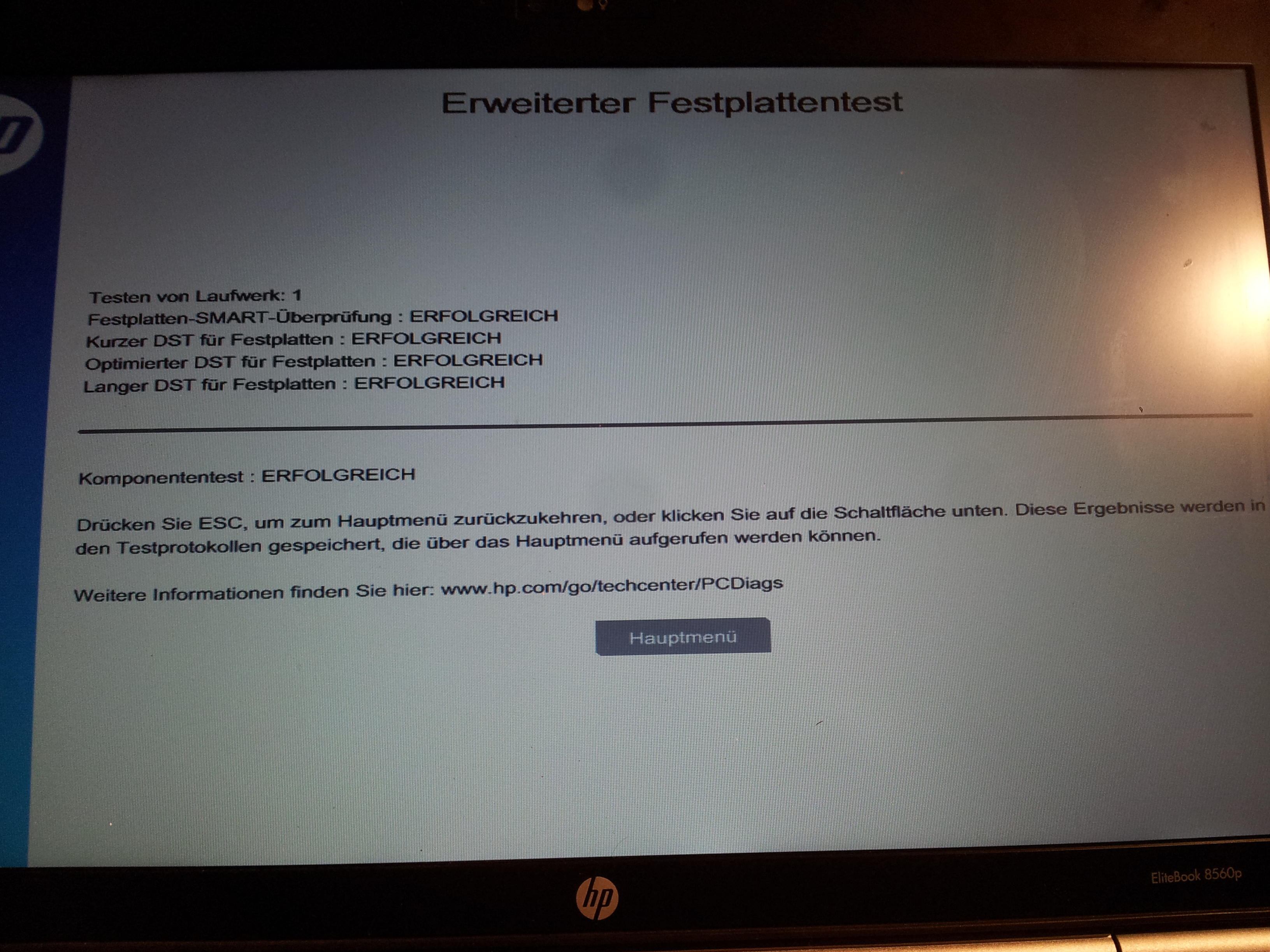

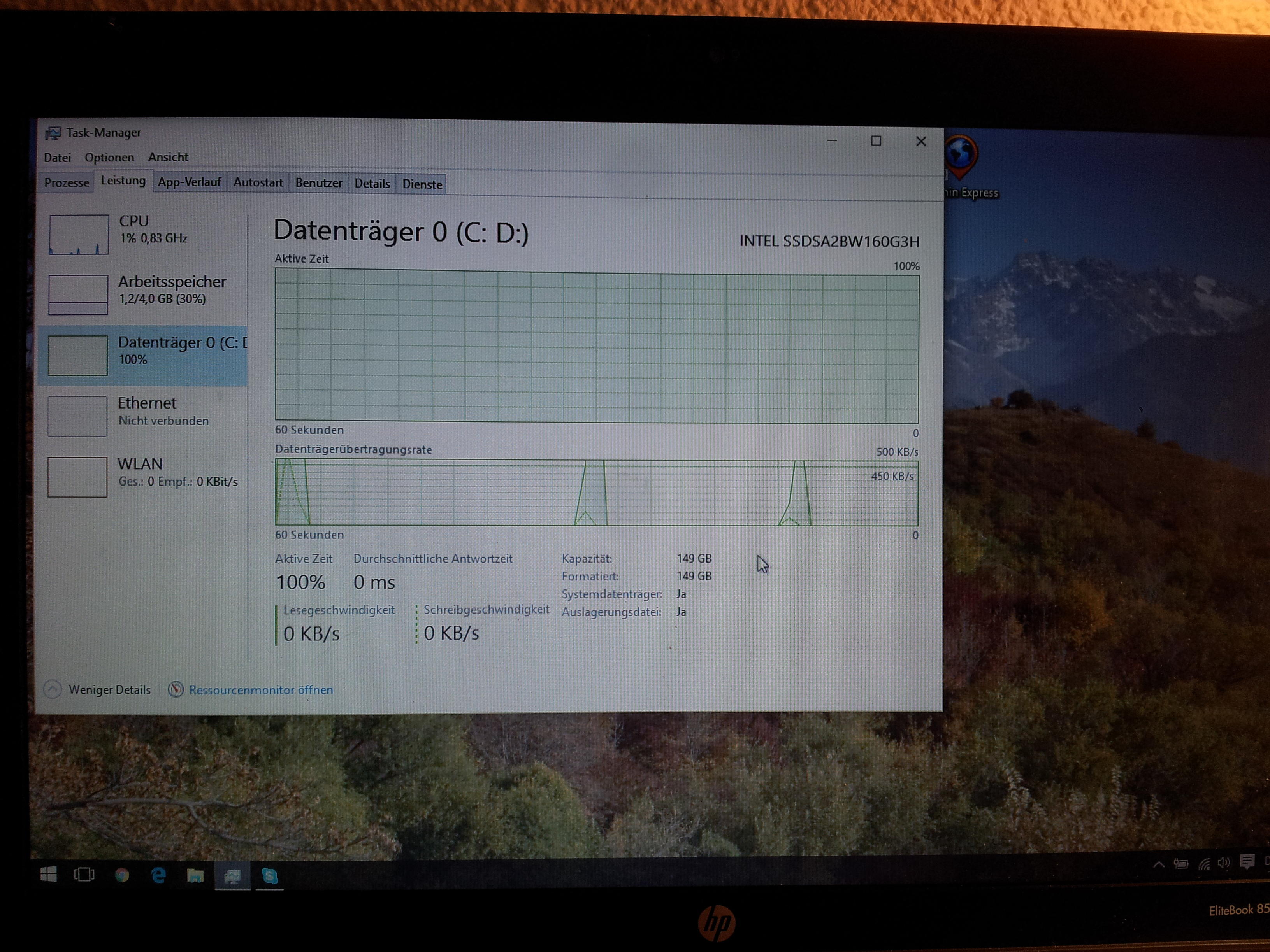

Ich habe mein HP Elitebook 6480p kürzlich aufgemacht um es von Innen zu reinigen. Beim Zusammenbau ist mir dann aufgefallen, dass der Anschluss für die SSD auf dem Mainboard verbogen ist, weil ich beim Herausnehmen der SSD diese schräg nach oben gebogen habe. Seitdem kann ich zwar Windows starten, aber es läuft sehr langsam, mit ewigen Wartezeiten nach jeder Aktion. Der Taskmanager zeigt eine 100% Auslastung der SSD an und die Schreibraten liegen für jeden Prozess bei 0MB/s (siehe Anhang). Eine Systemdiagnose mit den HP Tools ergibt, dass die SSD in Ordnung ist.
Ist der Anschluss defekt oder fällt jemandem etwas anderes ein? Die Drähte des Anschlusses sind noch alle mit dem Mainboard verbunden, evtl. ist aber der Kontakt zum Gegenstück auf der SSD wegen der Biegung nicht vollständig.

Beim Taskmanager nach HDD-Last absteigend sortieren statt aufsteigend?

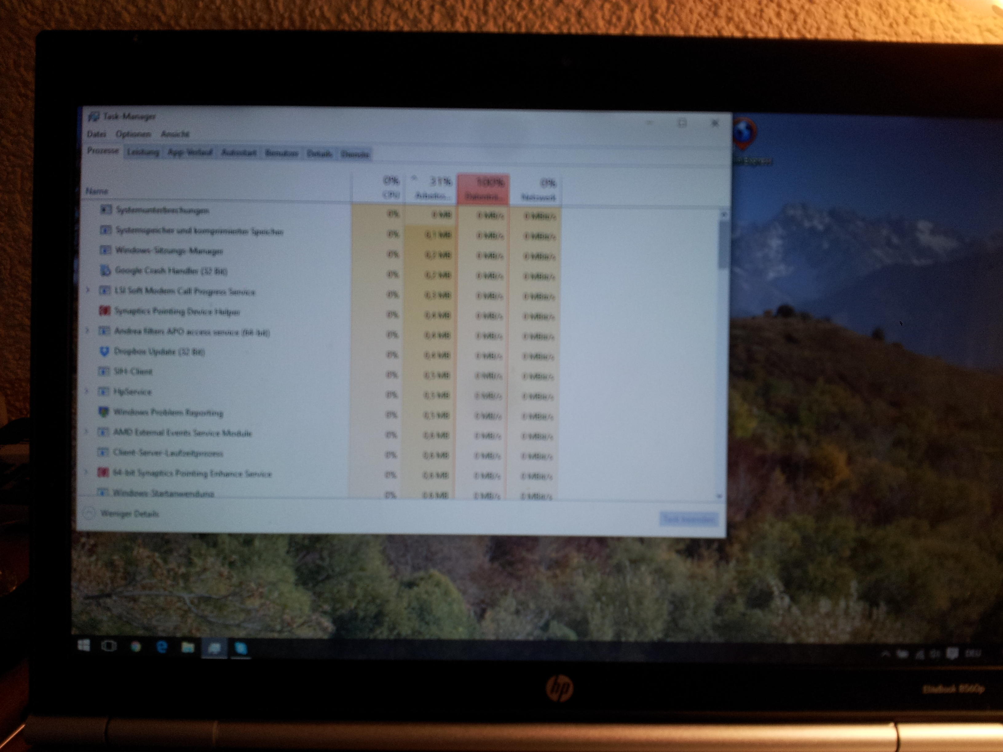

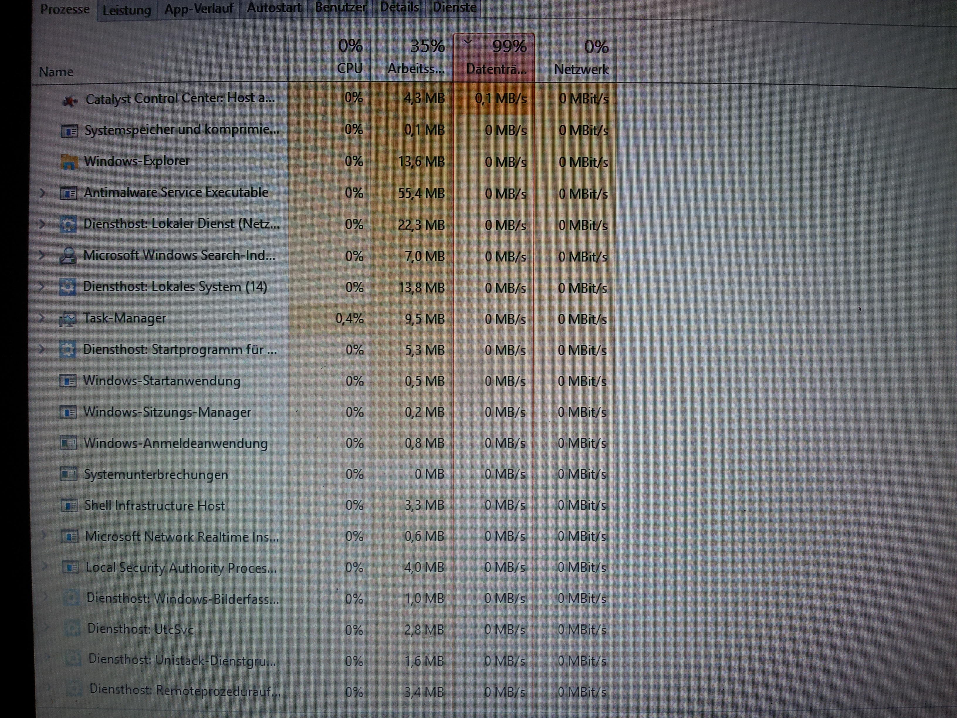

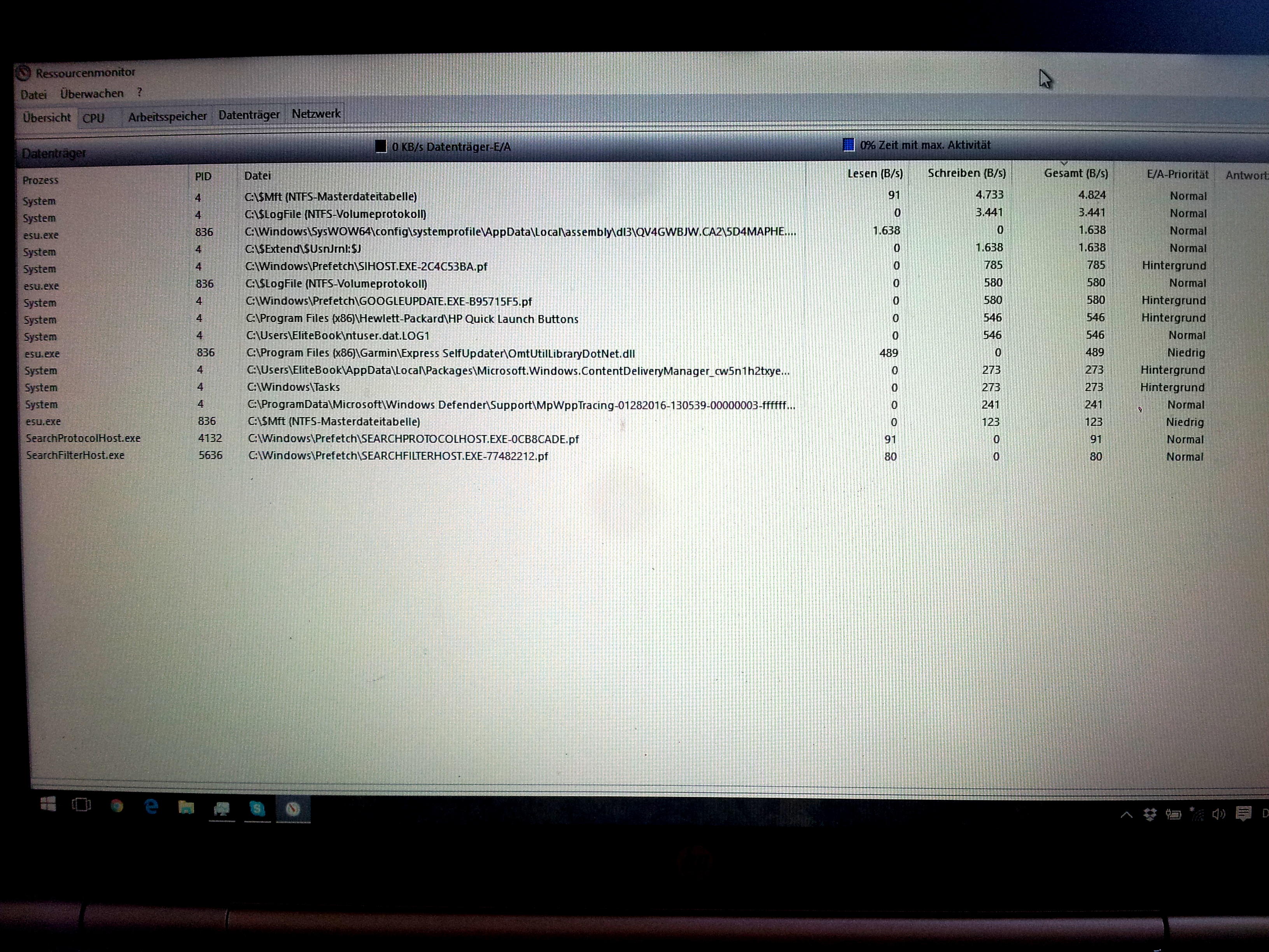

Es lassen sich leider keine Programme mit Ausnahme des Task Managers öffnen, deshalb ist das mit den Screenshots und dem Analysetool nicht machbar. Ich habe nochmal ein scharfes Bild vom Task Manager aufgenommen - Datenträgerlast absteigend sortiert.

Nimm ein Live-Linux wie Knoppix und dort dann smartctl -A /dev/sda (oder ggf. /dev/sdb) zum Auslesen. Aber versuche es noch mal mit CrystalDiskInfo, wenn es wie ich vermute an Ultra-DMA-CRC Fehlern liegt weil der Kontakt am SATA Anschluss schlecht ist, dann kann es eine ganze Weile dauern bis sich das Fenster öffnet. Im TaskManager solte aber das Diskinfo.exe schon zu sehen sein. Schau auch mal in den Resourcen Mointor, der lässt sich unten links im Tab "Leistung" des Task Managers öffnen und zeigt dann auch gut an auf welche Dateien zugegriffen wird, sowie mit welcher Transferraten und Antwortzeit dies passiert.

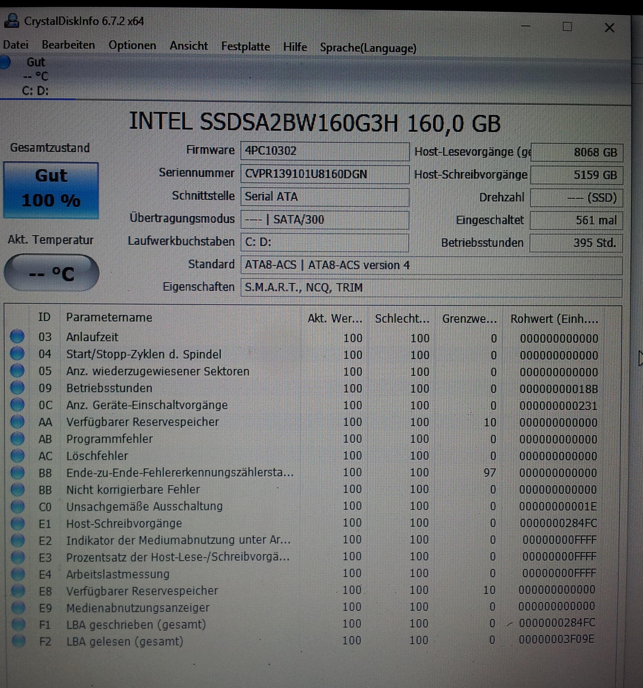

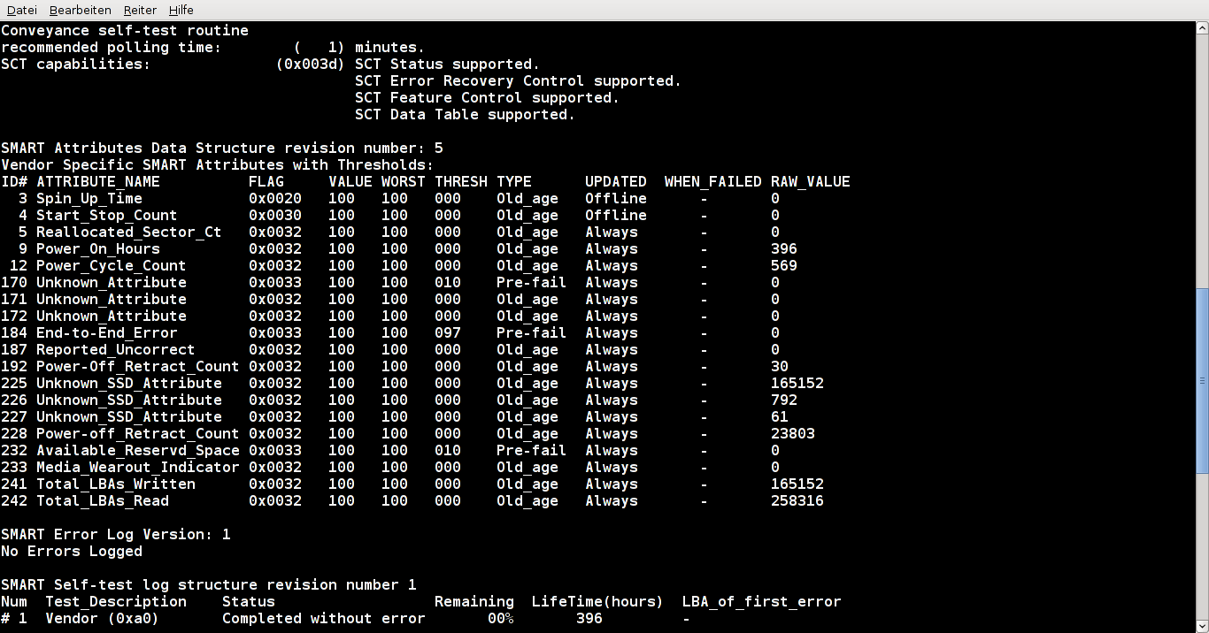

Mit dem Datenträger scheint alles in Ordnung zu sein. (Sorry für die Handycamera-Bilder, aber wenn man ranzoomt kann man alles lesen).
Die hat leider auch keine Anzeige für Ultra-DMA CRC Fehler, das Problem dürften aber genau solche Übertragungsfehler aufgrund von Kontaktproblemen sein. Hoche Übertragungsraten sind ja nicht zu sehen sondern eher viel zu hohe Antwortzeiten, aber prüfe das noch mal anhand des Resourcen Monitors und sortiere nicht nach Priorität, sondern nach Gesamt, der Taskmanager zeigt das nicht immer so richtig an und er zeigt auch nur alle Prozesse, wenn man das vorher ausgewählt hat.

Ich habe die Smart Werte nochmal mit Knoppix und smartctl getestet. Die Ergebnisse waren aber dieselben wie mit Crystal Disk Info. Was kann den der Grund sein, weshalb Ultra DMA-CRC Errors nicht angezeigt werden? Die Tools testen doch danach.

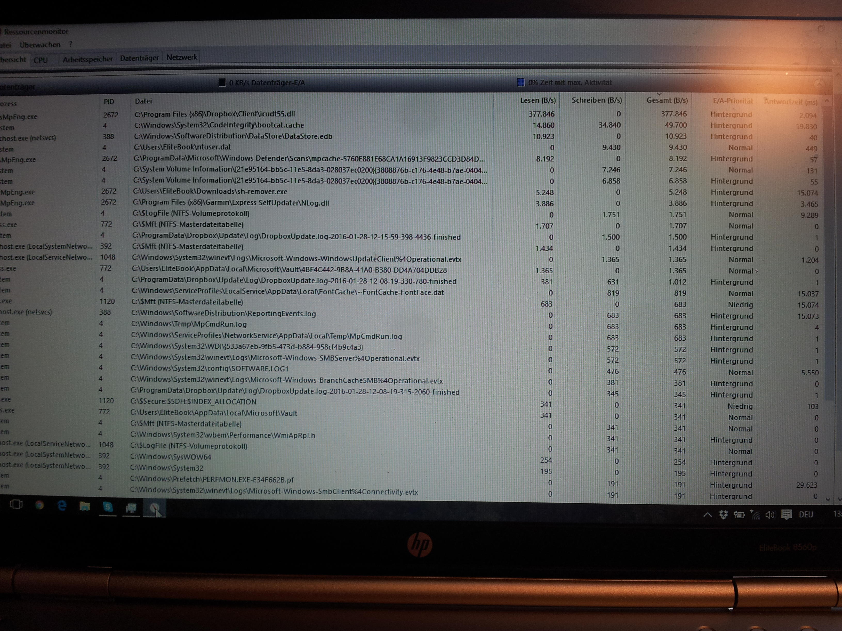

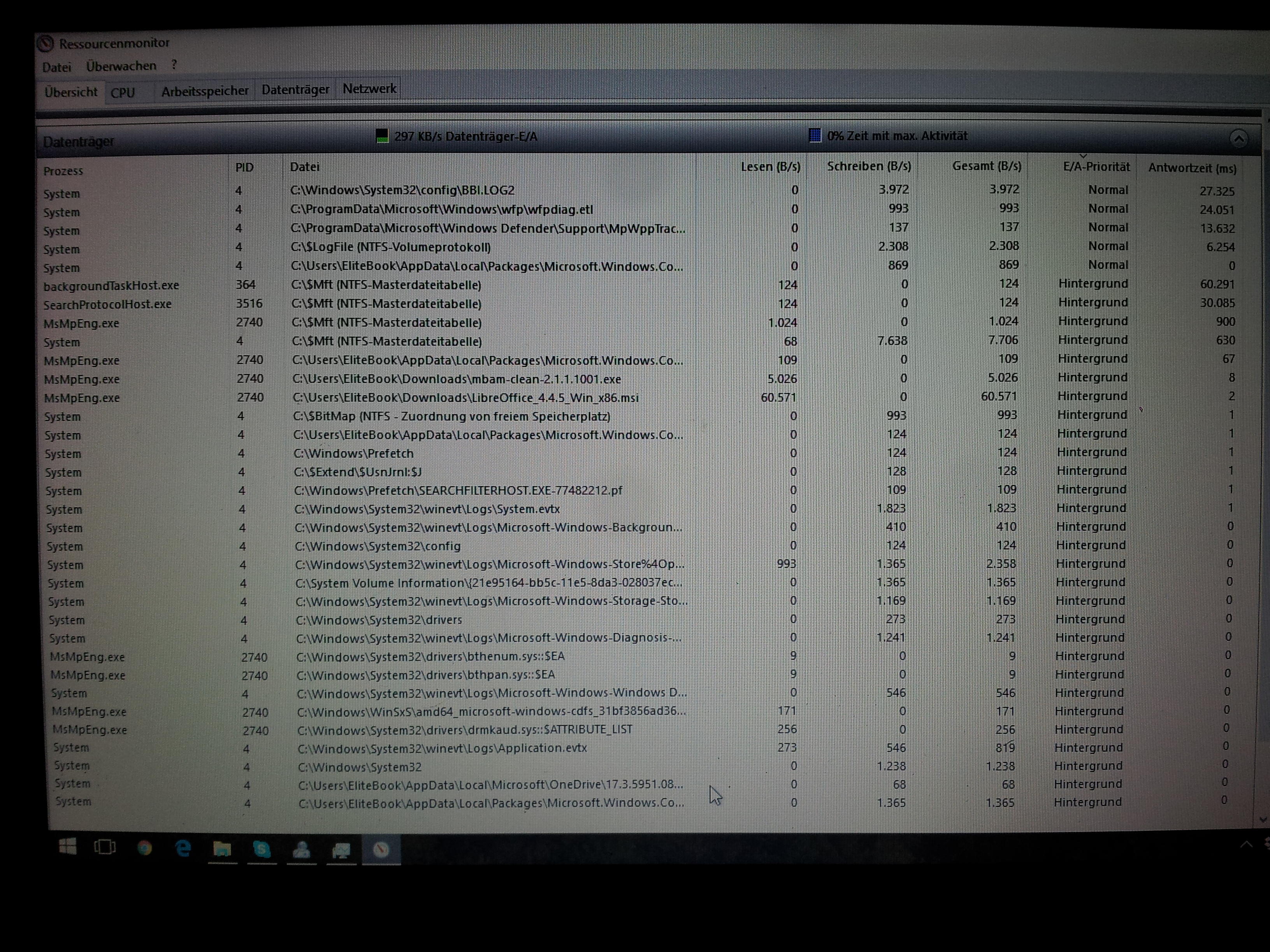

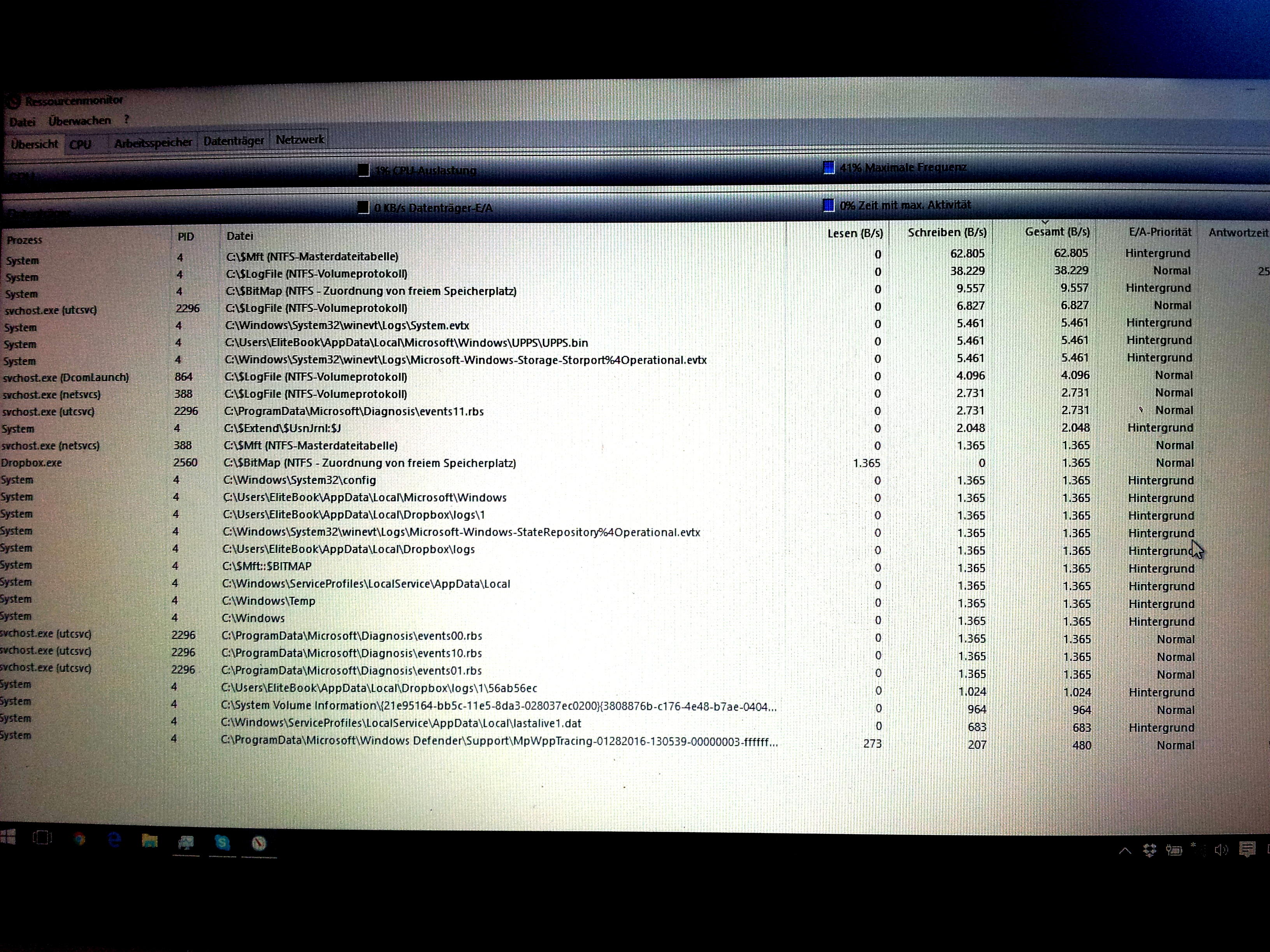

Hier nochmal zwei Screenshots vom Ressourcen Manager:
Weil aus irgendeinem Grund der Entwickler der FW es nicht für sinnvoll oder nötig hielt, vielleicht wollte das Marketing es auch nicht, damit die Kunden bei denen die SSD solche Fehler zeigen diese nicht reklamieren, obwohl das Problem ja gar nicht an der SSD sondern am SATA Datenkabel liegt, aber viele User wissen das nicht und manche sind ja regelrecht hysterisch wenn da irgenwas mit Fehler steht.
Das ist nicht Dein Ernst oder? Da bekommt man ja Augenkrebs! Es gibt aus Windows genug Möglichkeiten qualitativ hochwertige Screenshot zu machen, z.B. indem man Alt+Druck drückt, dann wird der Screenshot des aktuellen Fensters in die Zwischenablage erstellt und mit mspaint kann man diese dann leicht speichern, einfach Ctrl+V und Ctrl+S und gut.
MsMpEng.exe ist übrigens der Microsoft Security Essentials (MSE) Antimalware service, der scheint gerade das System zu scannen.
smartmontools zeigt wie gesagt auch keine anderen Fehler an.

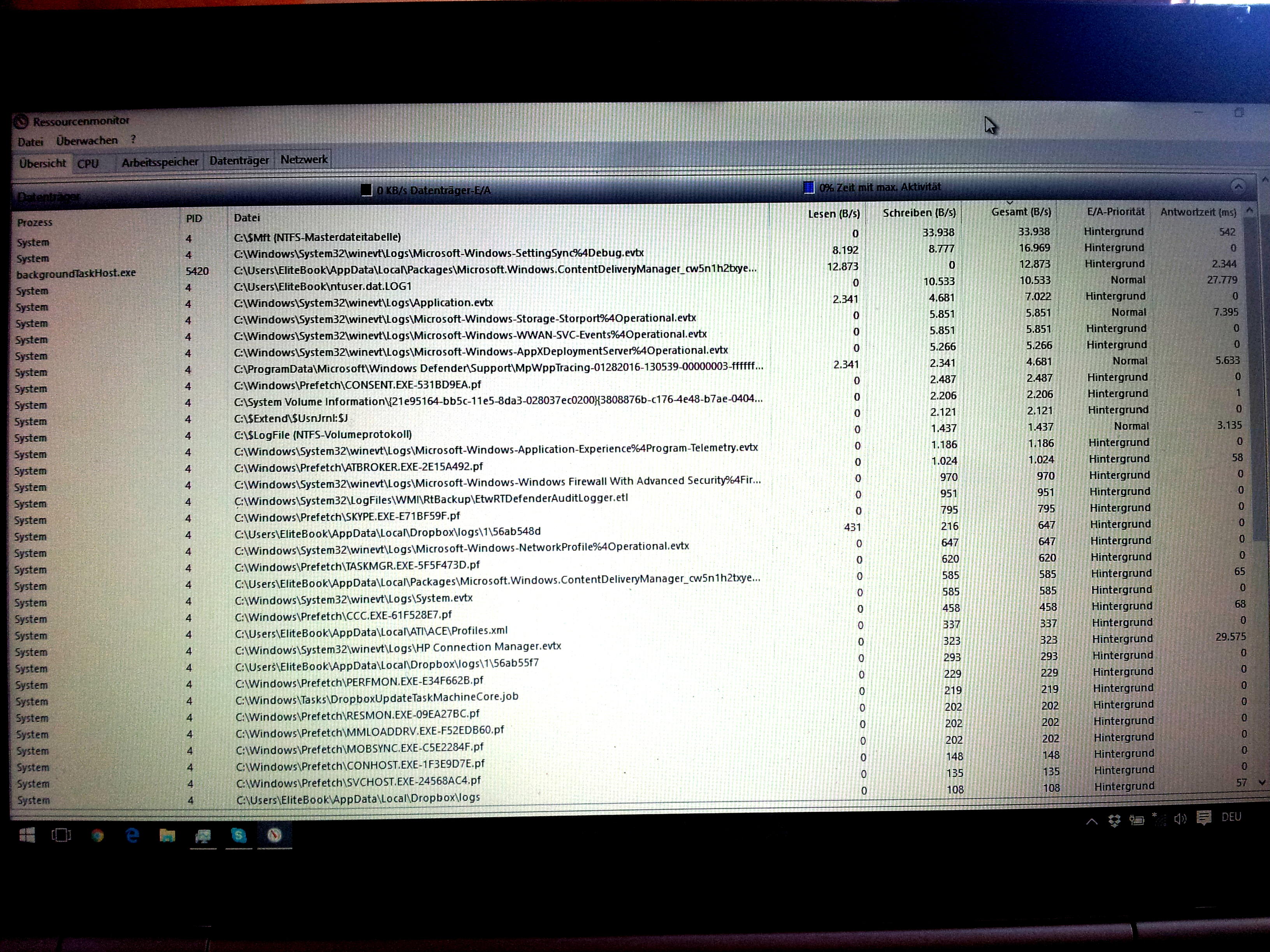

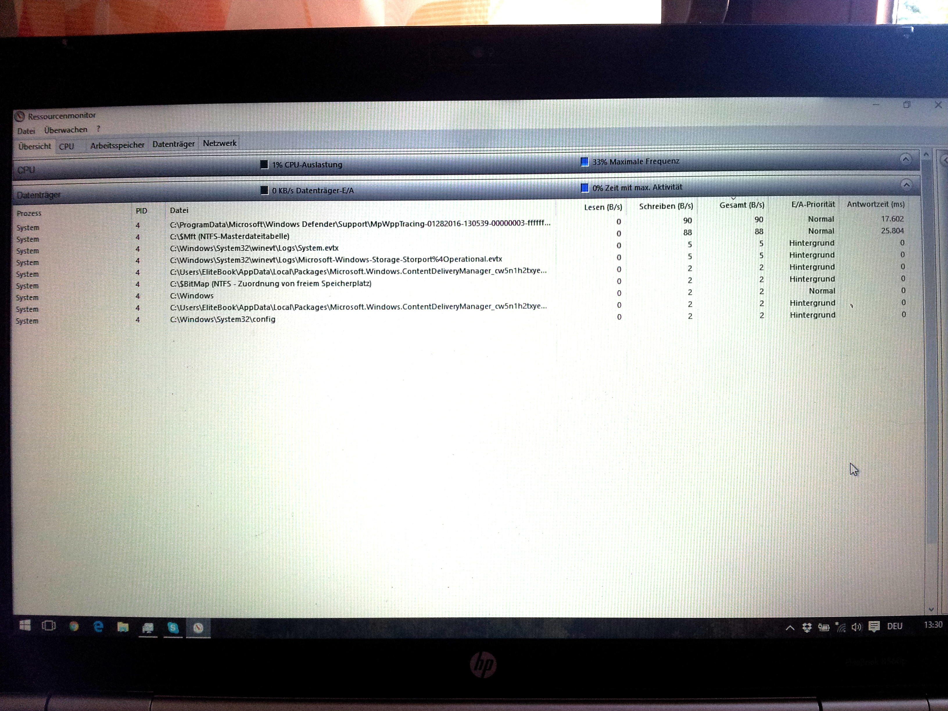

Das hatten wir doch schon. Jede Aktion läuft auf diesem Rechnner sehr, sehr langsam. Manchmal starten Programme gar nicht. Selbst einen normalen Screenshot anzufertigen ist schon ein enormer Zeitaufwand.
In meinem letzten Posting habe ich aber einen falschen Screenshot hochgeladen. Im zweiten ist nach gesamt sortiert. Hier sind nochmal 4 Screenshots zu unterschiedlichen Zeitpunkten, da die Schreibraten stark variieren. Gestern habe ich Werte im Bereich von 100 000 - Millionen Bereich gesehen.
IMG_20160129_133024.jpgIMG_20160129_131942.jpgIMG_20160129_131436.jpgIMG_20160129_131243.jpg

Das smartctrl und auch der Selbsttest keine Fehler melden, wundert mich bei Kommunikationsproblemen nicht, die testen ja auch nur die SSDs selbst und die hat deswegen ja keinen Fehler weil die Kommunikation nicht klappt. Die Anwortzeiten scheinen mir zumindest für eine SSD zu hoch und vor dem Öffnen des Notebooks war es ja auch besser. Da SSDs selbst mechanisch robust sind, ist ein interner Schaden nicht anzunehmen, dann würde sie auch wahrscheinlich gar nicht mehr funktionieren. Daher kann es nur an Kommunikationsproblemen liegen und da muss man nun schauen ob es der Anschluss der SSD oder die auf der Platine des Notebooks verlötete Buchse ist, wobei die ja hochgebogen war. Die sollte dann vermutlich getauscht werden, vielleicht liegt auch zusätzlich ein Problem beim Anschluss auf der SSD vor, dass kann man so aber jetzt nicht sagen.
