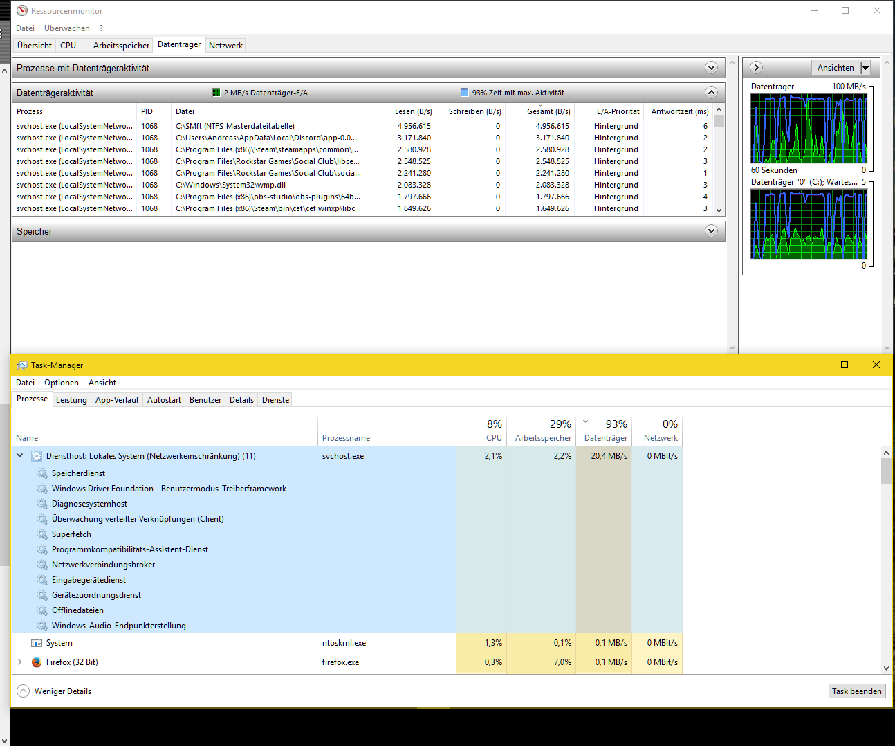

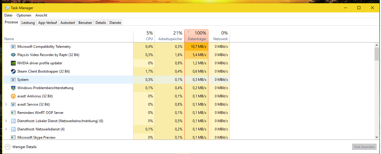

ich habe seit einigen Tagen das Problen, dass mein Datenträger manchmal zu 100% ausgelastet ist. Ich weiß allerdings nicht Warum. Mal ist es im Task Manager der Prozess "System" der das laut ihm verursacht, mal ist es *Siehe Bild*. Wie genau meine Festplatte nun heßt weiiß ich leider nicht, ich weiß nur, dass es eine HDD ist. Sie ist auch schon 1-2 Jahre alt. Wenn es wichtig ist, finde ich den Namen schon irgendwie heraus. ^^ Ich hoffe Ihr könnt mir da weiterhelfen.

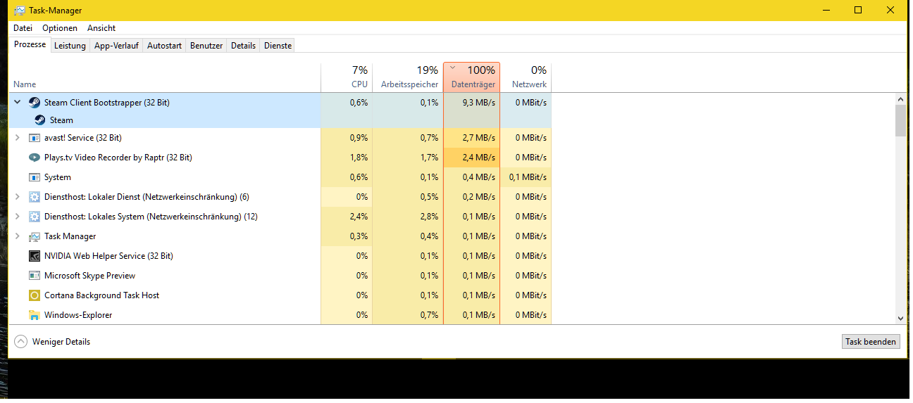

Edit: Wie kann es sein, dass 9,3 MB 100% Auslastung verursacht?.. https://www.computerbase.de/forum/attachments/taskmanager2-png.593655/

das sind nicht 100% Auslastung, sondern 100% aktive Zeit

Avast wurde deinstalliert, das Problem besteht immernoch. Ich glaube, es liegt evtl. doch daran, dass sie einfach zu langsam ist?

Aktuell ist er wieder auf 99% bei dem Prozess ,,Diensthost: Lokales System (16)". Das ging allerdings auch nicht lange.
EDIT: Das was auf dem Bild zu sehen ist, war auch nur für kurze Zeit so..

Die Treiber stammen vom Hersteller und sind nicht die Windows Standardtreiber?
Beim Hersteller die passenden Treiber herunterladen und installieren? Einfacher gehts doch gar nicht und wenn Du das nie gemacht hast, dann sind ziemlich sicher nur Windows Standardtreiber installiert.

Habe ich tatsächlich noch nie gemacht. ^^ Ich werde es mal machen. Danke für den Tipp. :P

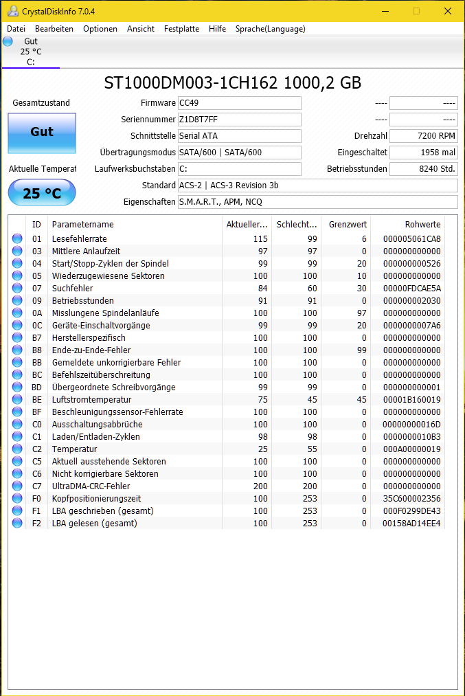

Modellnummer vom Treiber: ST1000DM003
Seriennummer: Z1D8T7FF

Poste doch bitte mal den/die Screenshots von CrystalDiskInfo für die alle internen Platten, ziehe aber bitte das Fenster soweit auf, dass alle Attribute und auch die Rohwerte vollständig sichtbar sind.
Da sieht alles gut aus und auch das Datenkabel macht keine Probleme. Die Auslastung kommt also alleine von Windows und den Programmen her.
