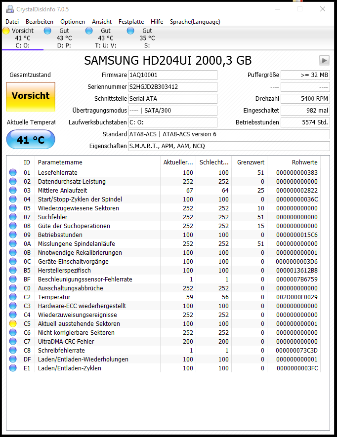

Also, schon mal vielen Dank für die vielen Informationen, auf die ich jetzt im Einzelnen nur punktuell eingehen kann, um die Übersichtlichkeit nicht zu gefährden. Insgesamt aber ist wohl Folgendes relevant:
In der Tat ist mein Systemlaufwerk keine SSD wie angegeben in der Fußnote; ich wollte die dort angegebene SSD für den Laptop nutzen und hatte sie formatiert; hat aber nicht geklappt, und nachdem ich das bisherige Betriebssystem wieder darauf zurückgespielt habe, hat die SSD aber auch im Desktop nicht mehr funktioniert, so dass ich im Moment eben mit der 1 GB HDD Vorliebe nehme; ich werde diese auch demnächst wieder durch eine neue SSD ersetzen, was ja aber nicht heißt, dass die derzeitige Konfiguration nicht dennoch korrekt funktionieren müsste, wenn auch langsamer.
Derartige Lags, wie diese im Moment produziert, können jedenfalls nicht "normal" sein, wenn gleichzeitig das ganze System in keiner Weise ausgelastet ist, sondern am untern Rand seiner Leistungsfähigkeit dümpelt, wie man ja an den von mir geposteten Screenshots sehen kann. Im Ressourcenmonitor sehe ich im Übrigen ja auch nichts anderes.
CrystalDisc hatte ich auch über die Platte laufen lassen und da gibt es in der Tat ein Problem, nämlich einen aktuell "ausstehenden Sektor" - aber der sollte nun ja wirklich nicht die Ursache meines Problems sein.

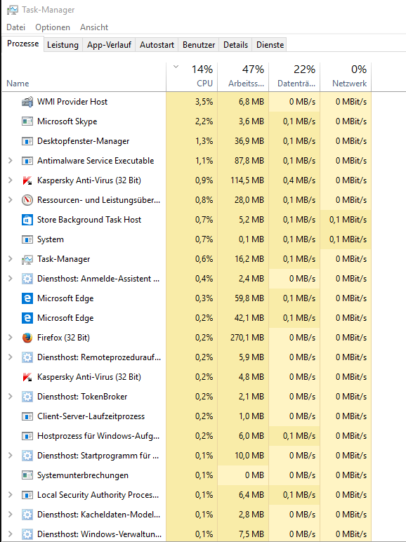

Und solange der TE nicht mal im RM genau schaut, was wo auslastet, kann man kaum helfen.
Natürlich schaut der TE im RM genau und auch meist als allererstes, welche Prozesse während des Laggings gerade werkeln - siehe beispielsweise den beigefügten Screenshot ! Das was da aber jeweils zu sehen ist, ist so unbedeutend und kann in keiner Weise die Ursache der erheblichen Lags sein !
cyberpirate schrieb:
Wird die Auslastung denn permanent erzeugt?
Nein, hatte ja oben bereits dargestellt, dass die Auslastung nur zeitweise, insbesondere nach dem Aufruf von Programmen, zum Beispiel eines Browsers und Ähnlichem erfolgt; ansonsten arbeitet der Rechner auch wieder lange Zeit ganz normal !
Sicher kann es das. Genau dann, wenn wenig Last zu 100% Auslastung führt deutet das eben auf HDD Probleme hin. Hardwarebegründet. Und Deine Schreibfehlerrate ist alles andere, als OK.
Das ist aber nicht der Ressourcenmonitor sondern der Taskmanager!
@PCTüftler Ja, schon, aber der TM zeigt ja unter Prozesse die Auslastung und lässt sich dort auch nach Auslastungsgrad aufwärts oder abwärts sortieren.

Aber wieso wird denn der Wert noch in Blau angezeigt ?
Aber der Wert Austehende Sektoren ist Gelb ,und der hat den Status vorsicht .
