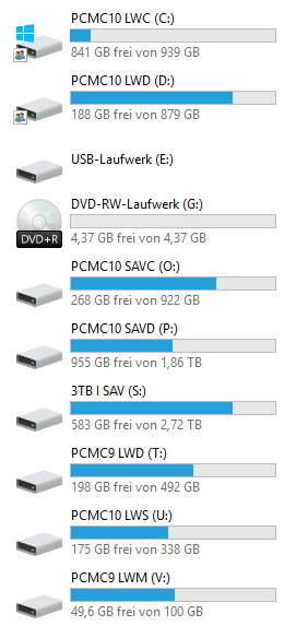

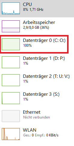

Seit kurzem lahmt mein Desktop-Computer ständig und total.
Als Ursache - oder besser als Symptom - scheint mir die teilweise völlige Auslastung meines Systemlaufwerks zu sein. Immer wenn die Kiste lahmt, ist auch mein LW C völlig am Anschlag. Ich habe die Platte schon zweimal gescannt und geprüft, ohne dass ich aber Defekte feststellen konnte.
Was wäre denn die beste Vorgehensweise, die tatsächliche Ursache für dieses Problem zu analysieren ? Mit welchem Prüfprogramm sollte ich das ggfls. angehen ?

Guck doch im Task-Manager mal nach.(leistung-ressourcenmonitor)
Wenn ich so ins blaue rate behaupte ich es liegt am windows updatedienst
Was sollte ich denn im Ressourcen-Monitor anderes sehen, als ich jetzt aus dem Taskmanager schon abgebildet habe ? Die Kategorie "Leistung" finde ich übrigens nicht unter Ressourcen-Monitor - was meintest Du speziell mit "Leistung-Ressourcen-Monitor" ?
Am Windows Update-Dienst dürfte es höchstwahrscheinlich nicht liegen; dazu sollten ja dann doch die WLAN-Verbindung und die Prozessoraktivität wesentlich höhere Werte anzeigen.
Ich denke weiterhin, dass es vielleicht an der Festplatte selbst liegen müsste. Konnte dort aber mit meinen bisherigen Prüfungen noch kein Problem fe4ststellen.
Weil du im Ressourcenmonitor sehen kannst welche deine Datenträgeraktivität verursacht
Im Task-Manager hast du einen Reiter der nennt sich Leistung und da klickst du unten auf Ressourcenmonitor. Dort guckst du dir dann alles bei Datenträger an denn du guckst die ganze zeit nur auf deine cpu Aktivität
im Ressourcenmonitor kannst du genau feststellen was diese Auslastung verursacht.

Er meint wohl den 1. Reiter "Prozesse", dort sieht man welcher Prozeß die Last verursacht. Bei Windows 10 ist das oft der "Windows-Modul-Installer". Ich meine, das ist der Defender, der nach Viren sucht.

Eine C:-Partition auf HDD mit 950GB ist sehr schlecht, weil da der Lesekopf ständig über die gesamte Oberfläche saust, was den ganzen Betrieb aufhält. Das verlangsamt die Sache zusätzlich. Windows sollte daher in einer möglichst kleinen Partition unterkommen. 80gb reichen normalerweise aus, da sind dann noch 20gb frei für Updates. Man muß konsequent die Daten auf andere Partitionen umleiten.

PS. Ist Laufwerk C und O eine SSD oder HDD ?
