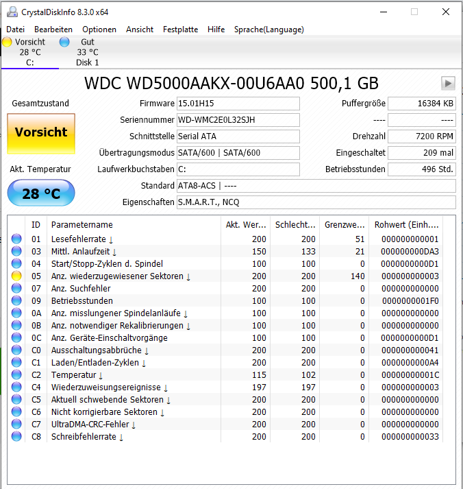

Poste doch bitte mal den Screenshot von CrystalDiskInfo für die Platte, ziehe aber bitte das Fenster soweit auf, dass alle Attribute und auch die Rohwerte vollständig sichtbar sind, also keine Scrollbalken mehr erscheinen. Bitte mache den Screenshot aus Windows und nicht mit einer Kamera vom Bildschirm und nur den Screen von CrystalDiskInfo, mit Alt+Druck erzeugt Windows einen Screenshot des aktiven Fensters in der Zwischenablage oder probiere mal die Tastenkombination: 'Windows Taste + Shift + S'.

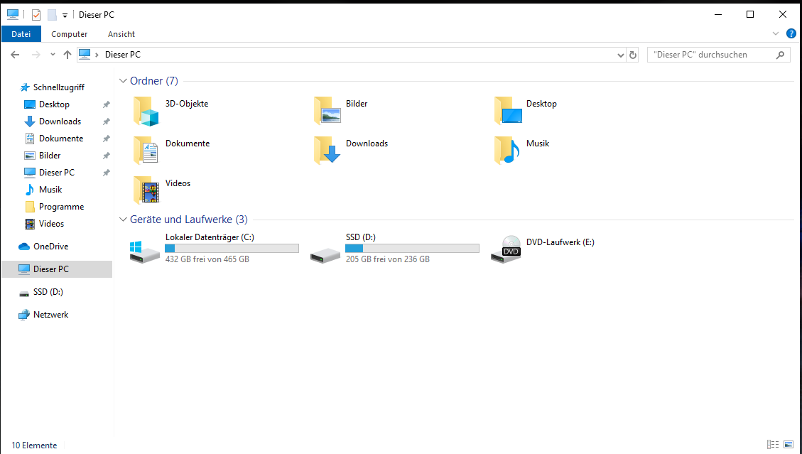

was zeigt deine windows software an unter "dieser pc" und "geräte und laufwerke"
zudem sind bei dir 140 sektoren futsch laut crystaldiskinfo und alles auf tief orange.
Nein 3, die Anzahl steht im Rohwert, die 140 sind der Grenzwert und der bezieht sich auf den Aktuellen Wert. Da du wirklich gar keine Ahnung hast, solltest du dich erstmal raushalten und lernen, bevor du hier weiter solche Unsinn schreibst.

wieviel speicher werden bei dir direkt über windows angezeigt in der einstellung?
siehe bild von mir
Was heißt 3 sektoren sind futsch
...zudem sind bei dir 140 sektoren futsch laut crystaldiskinfo und alles auf tief orange.
Da sind keine 140 Sektoren futsch - es wurden genau 3 (in Worten: Drei) Sektoren aussortiert und durch Reservesektoren ersetzt. Man muss nämlich die letzte Spalte "Rohwert" betrachten und nichts anderes.
Allerdings geben diese drei ersetzten Sektoren einen guten Anhalt über das Problem. Es sollte jetzt direkt mal ein Dateisystemscan erfolgen. Also in einer Eingabeaufforderung mit Adminrechten den Befehl: Chkdsk c: /f /x ausführen und die Planung für die Ausführung während des nächsten Starts zulassen.
Alternativ kann man in der Eingabeaufforderung auch den Befehl: fsutil dirty set c: verwenden, der sorgt ebenfalls dafür, dass Windows beim nächsten Start auf C: eine Dateisystemprüfung durchführt.
Es wurden 3 Sektoren als defekt erkannt und durch Reservesektoren ersetzt. Dies ist bei so wenigen Betriebsstunden ein Hinweis das etwas nicht stimmt, also z.B. die Platten vielleicht verpackt verschickt wurde. HDDs sind empfindlich und müssen daher entsprechend sorgfältig behandelt werden. Von HGST gibt es dieses Video über die Empfindlichkeit und korrekt Handhabung von HDDs, mit dem Empfehlung wie die Umgebung aussehen sollte auf denen mit HDDs gearbeitet wird und sie weisen darauf hin, dass die Schäden sich auch erst später bemerkbar machen können.
Es gibt bei WD auf dieser Seite Beispiele guter HDD Verpackung und wie es nicht gemacht werden sollte.
Außerdem ist das schon ein sehr altes Modell und wenn ich mir die Preise und Anbieter bei Geizhals so ansehe, dann würde ich wetten das die billigsten Angebote der Händler auf dem Marktplatz von Amazon wohl keine Neuware, sondern gebraucht mit zurückgesetzten S.M.A.R.T. Werten anbieten, wie es schon vor Jahren im Thread Neue HDDs vom Händler – wirklich unbenutzt? der Fall war. Wenn es wirklich Neuware war, dürfte sie total überlagert sein, laut Garantiestatusprüfung ist die Garantie im Juli 2018 abgelaufen.
