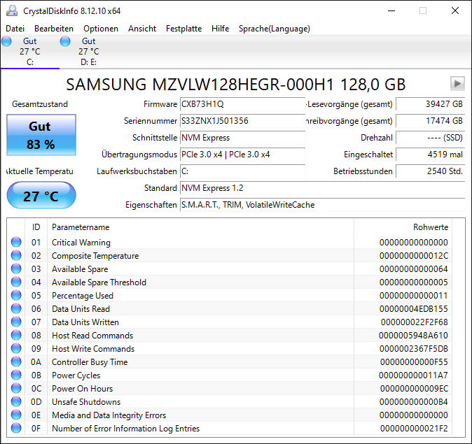

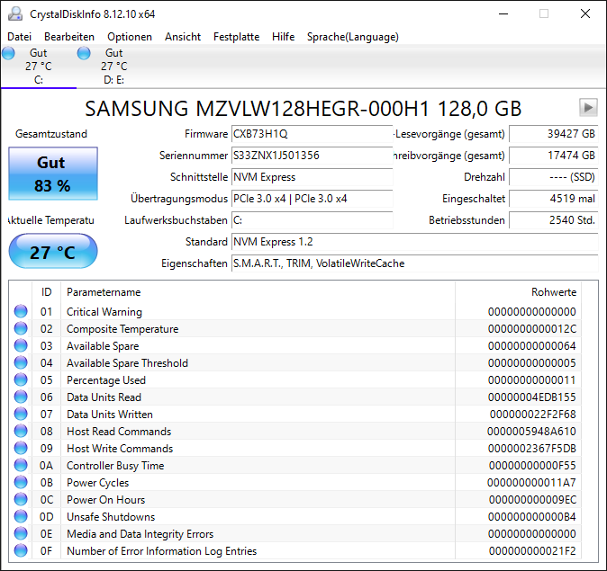

Moin, ich hab mir die anderen Beitrage schon durchgelesen aber nicht ganz durchgeblickt. Ich habe das Problem das bei jedem Start Datenträgerüberprüfung von C: in 8..7... usw. kommt. hier ist der Screenshot aus Crystal. Was ist mein Fehler bzw wie schalte ich das aus? LG Andy

Du hast einen Fehler im Dateisystem, den du durch das Skippen beibehältst. Lass' checkdisk durchlaufen und dann sollte der Fehler behoben sein. Das hat nichts mit einem Hardwarefehler zu tun und das wirst du in CDI auch nicht sehen.

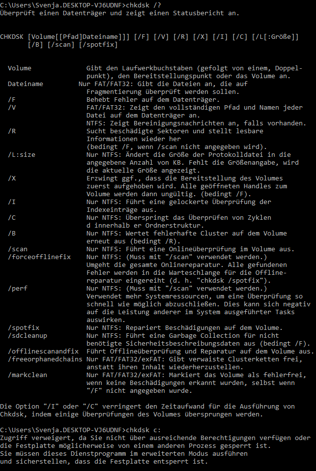

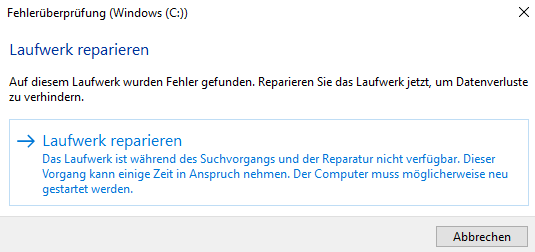

Das kommt und wenn ich auf reparieren klicke zeigt es mir an das das lauwerk in nutzung ist und wenn ich auf "beim neustart reparieren " klicke, kommt die Meldung vom anfang, nur 2 mal, hab sie 2 mal durchlaufen lassen
Die Eingabeaufforderung bitte als Administrator starten und erneut probieren.

Gleiches Ergebnis

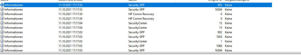

Dann lass es nochmal durchlaufen. Danach in der Eregnisanzeige schauen, was das Log dazu sagt: https://askleo.com/how_do_i_see_the_results_of_a_chkdsk_that_ran_on_boot/
Tutorial gelungen, bis ich hier, auch nach einigem scrollen kein winninnit gefunden hab
