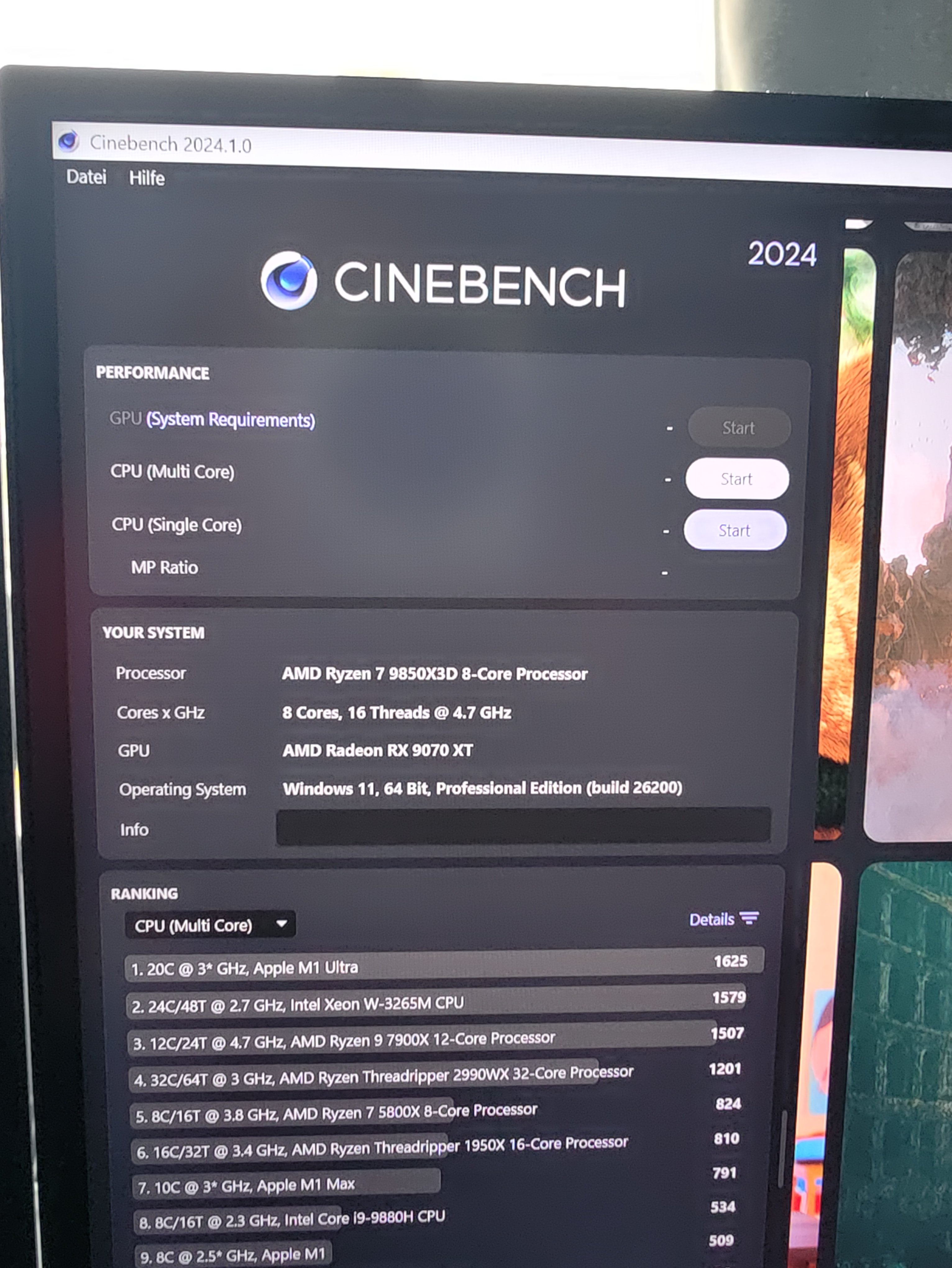

Ich kann kein Cinebench GPU Test durchführen bzw. bei Cinebench 2024 ist die GPU ausgegraut.

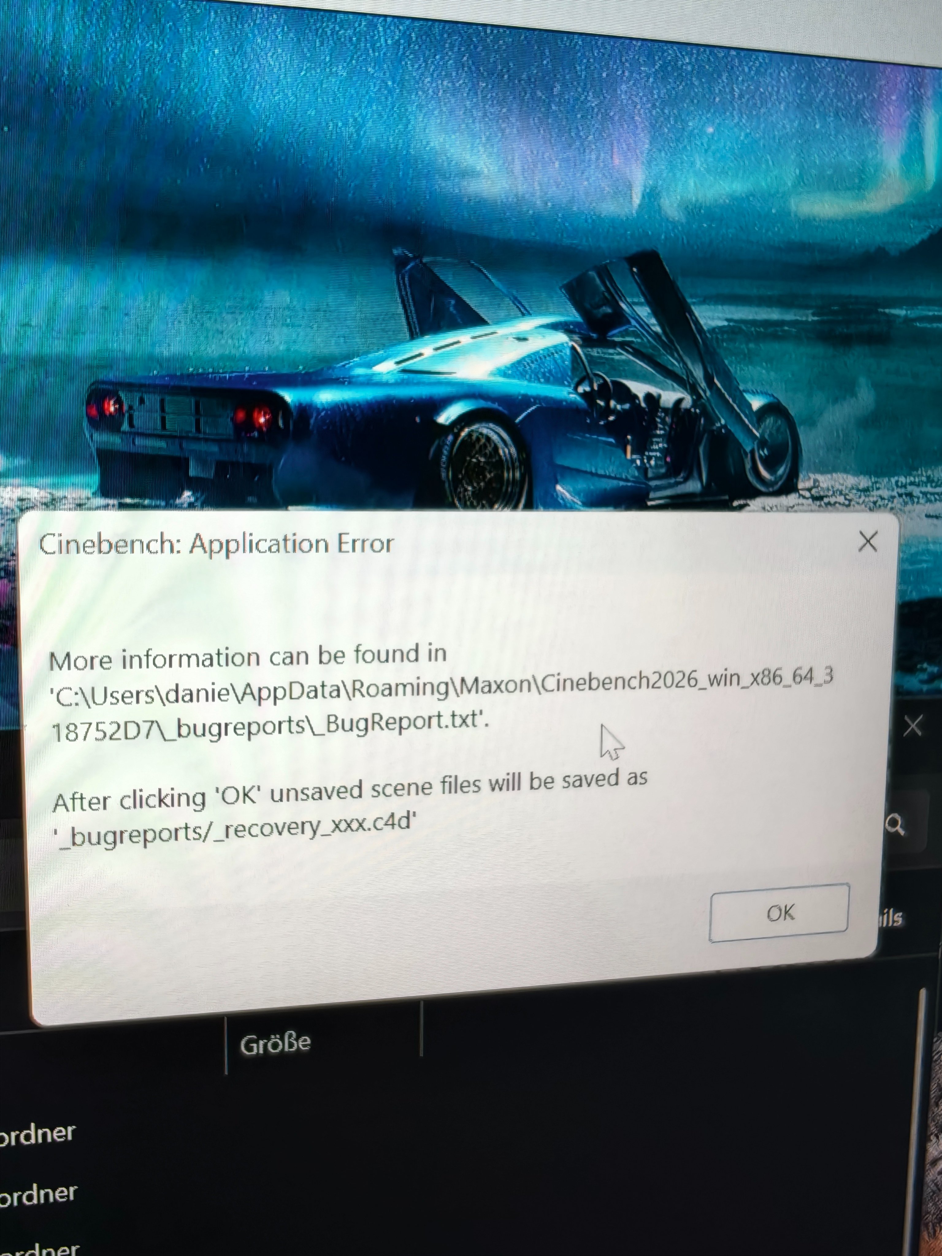

Cinebench 2026 startet erst gar nicht und crasht direkt. Burgreport ist angeheftet
Treiber und Cinebench Neuinstallation

Der aktuelle Treiber funktioniert bei mir auch nicht mit Cinebench. Da musst du downgraden. Der 26.3.1 funktioniert bei mir.
Reaktionen: incurable und Floppy5885
26.3.1 ist installiert aber funktioniert ebenfalls nicht. Zwar öffnet sich nun 2026 und crasht nicht aber der GPU Test ist weiterhin in 2024 und 2026 ausgegraut.

CB2026 GPU test läuft bei mir mit dem neusten 26.6.1 Treiber.
(STD Treiber ohne AMD Chat und ohne KI Gedöns)
Bin mir nicht sicher CB2024 ging glaub nur mit Nvidia Karten?
Ist bei mir auch ausgegraut. War bei meiner vorherigen RX 6700 XT auch ausgegraut.

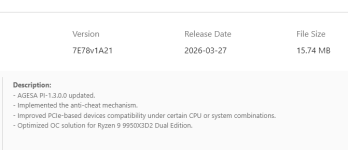

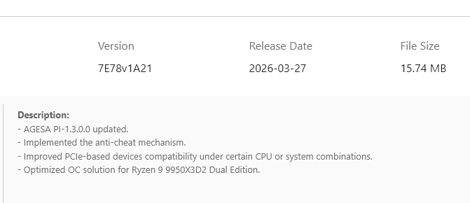

Mainboard: MSI B850M-A PRO PZ
BIOS ist aktuell?
- Improved PCIe-based devices compatibility under certain CPU or system combinations.
Reaktionen: Floppy5885
Nach langem hin und her und nochmal alles sauber installiert geht der 2026er nun.
Mein 9070Xt erreicht etwas über 51000 Punkte. Scheint aber eh wohl ein Pro NV Test zu sein wenn eine 4070TI Super 104.000 Punkte erreicht und selbst die 4060TI 56.000 Punkte erreicht. Aber danke @ All
