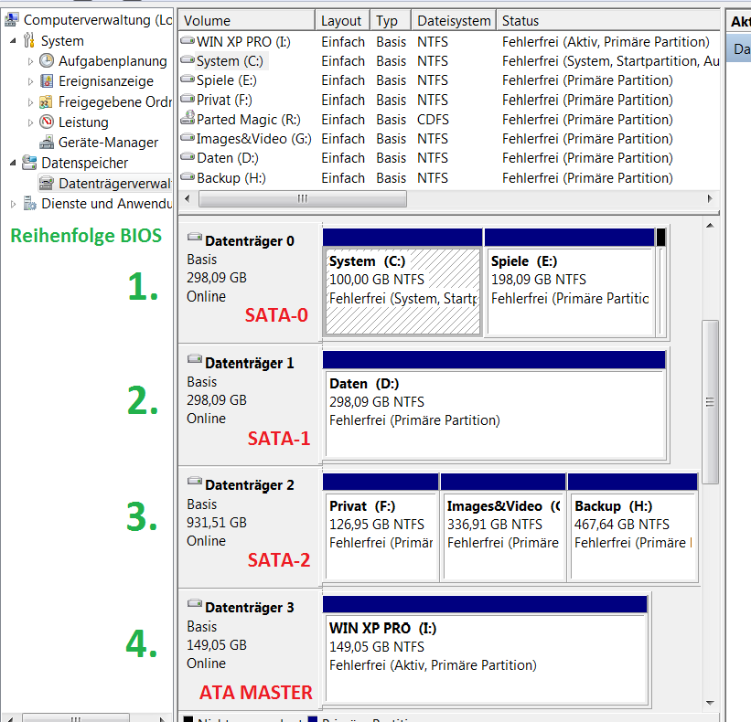

Ansonsten poste uns doch mal ein Bild aus der Datenträgerverwaltung.

An den SATA PORTS meines GIGABYTE BOARDS, habe ich 3 SATA Platten angeklemmt, die auch alle an SATA-0 = Systemplatte und SATA-1 und SATA-2 die beiden anderen Datenplatten, angeklemmt wurden. Außerdem habe ich noch eine ATA/IDE Platte am System angeklemmt.
In der BIOS Reihenfolge habe ich diese Platten auch alle so eingetragen, wie an den SATA PORTS angeschlossen.
Als erstes meine Systemplatte, als zweite meine SATA an SATA PORT-1, als dritte meine SATA an SATA PORT-2 und dann meine ATA-IDE. Könnte evtl. auch ausschlaggebend sein.
Windows listet meine Datenträger auch so, wie die BIOS Reihenfolge es vorsieht. Datenträger 0 für meine Systemplatte u.s.w. und hat auch noch niemals die Kennung gewechselt. Ich hebe die BIOS Reihenfolge explizit nochmals hervor, weil die ATA/IDE Platte sonst z.B. in der Plattenprirorität an erster Stelle stehen würde. Die ATA/IDE wurde von mir im BIOS an die letzte Stelle gesetzt und Windows 7 listet sie auch so. Allerdings habe ich diese Reihenfolge seit der Windows 7 Installation bis heute nicht verändert !
Wenn ich jetzt die Reihenfolge im BIOS ändern würde, listet Windows 7 die Platten trotzdem NICHT neu nach der neuen BIOS Liste, sondern behält sich die LISTE, die vorgelegen hat, als Windows 7 installiert wurde ! Ich habe jetzt alle SATA PORTS auf AHCI eingestellt stehen. Wie es jetzt aussieht, wenn die SATA PORTS auf NATIVE-IDE eingestellt sind, kann es sich wieder anders verhalten.
Was heißt das ? Windows 7 listet die Platten bei sich also nur so, wie sie bei der Installation von Windows 7 angeklemmt waren. Wurden die Platten nach der Installation umgeklemmt, reagiert Windows 7 darauf nicht mehr. Listet die Datenträger also weiterhin so, wie sie vor der Installation angeklemmt waren.
Plattenprirorität:
1. ATA/IDE MASTER
2. ATA/IDE SLAVE
3. SATA PORT 0 (oder 1 je nach Board, der erste PORT)
4. SATA PORT 1
5. SATA PORT 2
6. SATA PORT 3
u.s.w.
Viele Grüße

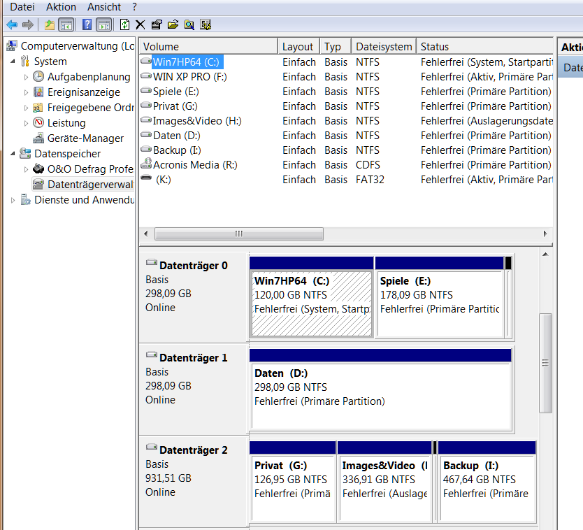

[EDIT] Ich habe jetzt auf meinem AMD SYSTEM folgendes zur Datenträger Reihenfolge in der Datenträgerverwaltung feststellen können :
Ich habe Windows 7 neu installiert. Bei der Installation war nur die Systemplatte ins System angeklemmt.
Nach der Installation habe ich alle meine Platten (2x SATA und 1 ATA) wieder ins System angeklemmt und die ATA Platte im BIOS auf die letzte Stelle gesetzt. (Weil ansonsten sie an erster Stelle automatisch eingeordnet wird).
Die Windows 7 Datenträgerverwaltung ordnet nun NICHT mehr nach SATA oder ATA Anschlüssen. Meine System Platte ist nicht Datenträger 0 , sondern 1, obwohl am ersten SATA PORT angeklemmt. Die anderen SATA sind Datenträger 0 und 2 entgegen den SATA PORTS.
Das ganze passiert, wenn der STANDARD AHCI Treiber von Microsoft ins System eingebunden wird. Und das ist automatisch bei Installation der Fall.
2 Tage hatte ich nun das System mit dem Standard AHCI Treiber die Datenträgerauflistung entgegen den Anschlüssen.
Nun habe ich gerade eben den aktuellen AMD AHCI Treiber ins System eingebunden.
Und siehe da, beim nächsten Neustart listet die Datenträgerverwaltung meine Platten genau nach Reihenfolge, wie sie angeschlossen sind. Meine Systemplatte ist Datenträger 0. Die anderen beiden SATA nach SATA Anschlüssen Datenträger 1 und 2. Die ATA ist jetzt auch unter Windows an letzter Stelle als Datenträger 3.
