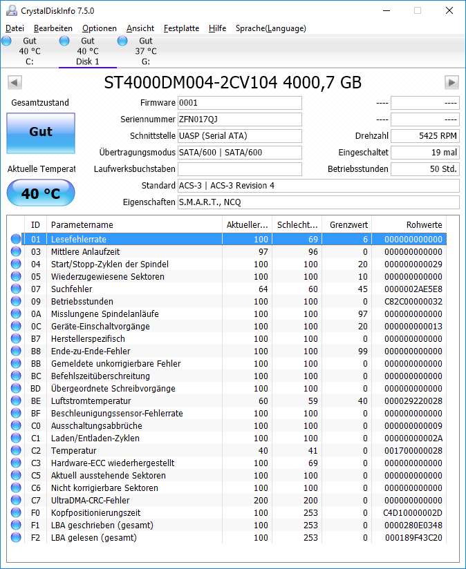

Die Bewertung beruht bei CDI nur auf wenigen Attributen, poste doch bitte mal den Screenshot von CrystalDiskInfo für die Platte, ziehe aber bitte das Fenster soweit auf, dass alle Attribute und auch die Rohwerte vollständig sichtbar sind, also keine Scrollbalken mehr erscheinen. Bitte machen den Screenshot aus Windows und nicht mit einer Kamera vom Bildschirm und nur den Screen von CrystalDiskInfo, mit Alt+Druck erzeugt Windows einen Screenshot des aktiven Fensters in der Zwischenablage.

Bitteschön und dankeschön:

Da ist alles in Ordnung. Mir fallen allenfalls die 9 unerwarteten Spannungsabfälle auf, was bei 19 Einschaltvorgängen recht viel ist.
