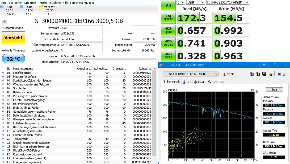

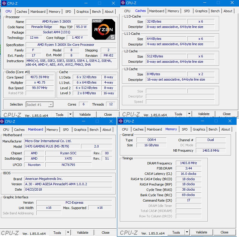

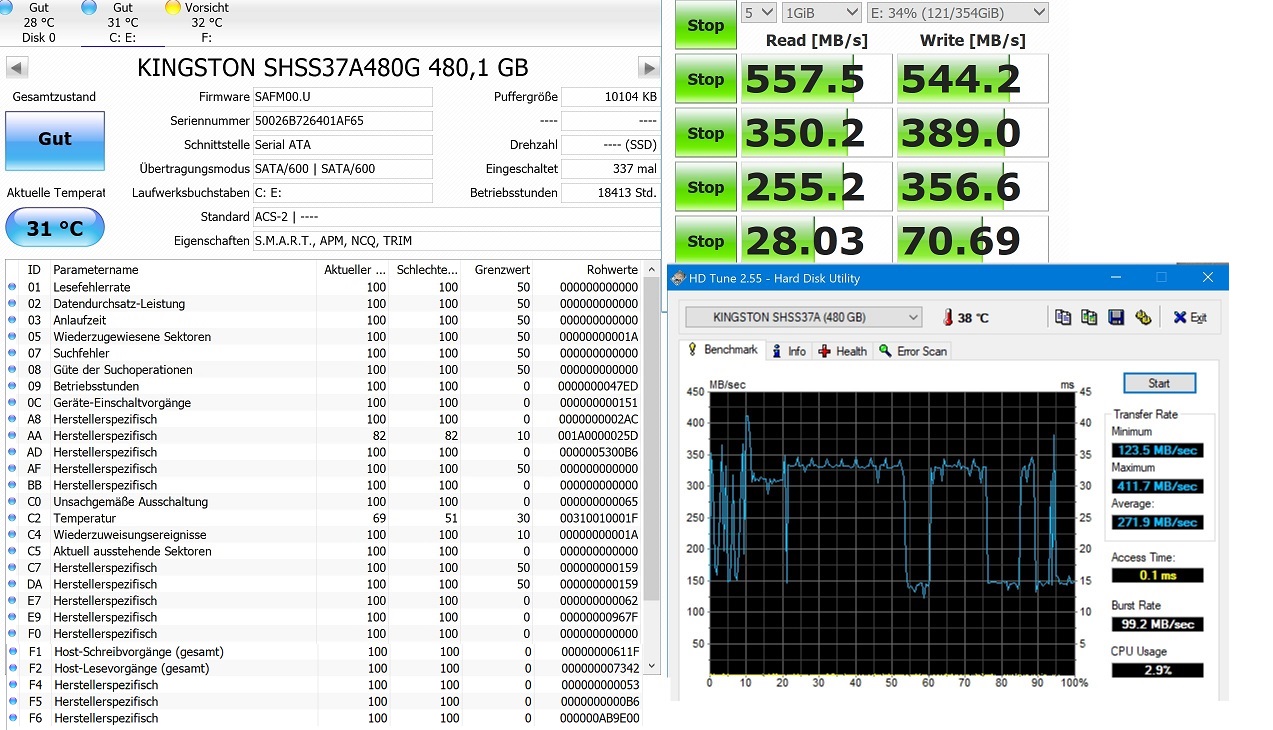

Hier erstmal die Screenshots von meinen beiden Hauptplatten. Die kleine Backupplatte lasse ich mal ruhen, die hat zwar unter Linux auch ein paar Aussetzer (da werden immer 1-1.5GB kopiert, dann macht sie eine halbe Sekunde Pause) und das ist auch die älteste der Platten, aber da scheinen alle Werte in Ordnung und die beiden anderen sind eh gerade wichtiger. Wenn Du die Daten auch nochmal haben willst, sag Bescheid.
Bei beiden Screenshots siehst Du Rollbalken, bei der einen fehlt unten eine "leere Zeile" und bei der anderen habe ich gebastelt, ist also alles drauf was da ist. Unten ist auch nochmal mein System. Mein Tower ist der Nanoxia Deep Silence 3.

Die ST3000DM001 hat schon ein paar wiederzugewiesene Sektoren und ihre spezifizierten Load-Unload Zyklen (also Parken der Köpfe) schon hinter sich. Die ist auch nur eine einfache Desktopplatte die für 2400 Power-On-Hours pro Jahr ausgelegt und auch nur dafür als einzige HDD im Gehäuse verbaut zu sein, denn die sind so billig weil sie eben extrem kostenoptimiert sind. Mit den 18500 Stunden hat sie also mehr Power-On-Hours runter als in über 7½ Jahren bei dem vorgesehen Betrieb angefallen wären, aber HDDs sind nur für eine Nutzungsdauer von 5 Jahren ausgelegt. Ersetzt sie so bald es geht und mache besser heute als morgen ein Backup aller wichtigen Daten die da drauf sind, denn die dürfte nicht mehr sehr lange durchhalten. Ersetz sie unbedingt durch eine HDD mit Zulassung für den Dauerbetrieb, also z.B. eine IronWolf statt einer Barracuda oder eben eine WD Red statt einer Blue, die sollten dann auch im Dauerbetrieb die 5 Jahre Nutzungsdauer erreichen.
Die alte 2.55er Freeware Version von HD Tune unterstützt übrigens nur maximal 2TiB (wie man auch oben an den 2199GB sieht) und taugt daher nicht zum Benchen einer so großen HDD.
Die Kingston SSD wird zumindest von der Version von CDI die Du verwendet hast (war es die aktuelle?) nicht unterstützt, was man an den vielen "Herstellerspezifisch" sieht, denn die Namen der Attribute muss das Tool selbst kennen, die kommen im Gegensatz zu den Werte in der Tabelle eben nicht vom Controller. Daher kann man auch nicht sicher sein, dass die angegebenen Namen überhaupt stimmen, denn bei SSDs die nicht CDI nicht bekannt sind, werden dann Namen verwendet die typisch für diese Attribute sind, die Einzelfall aber eben nicht immer stimmen müssen. 01, 05, 07, 09 und 0C dürfte aber stimmen, denn dies sind praktisch Standard und damit sieht man, dass 0x1A = 26 NAND Blöcke als defekt ausrangiert wurden. C0 dürfte auch stimmen, defekte NAND Blöcke können auch die Konsequenz von unerwarteten Spannungsabfälle sein, aber 25 bei 0x65 = 101 unerwarteten Spannungsabfällen wären ungewöhnlich viel.
SSDs mit HD Tune zu benchen ist übrigens auch unsinnig, dafür ist das Tool als Low Level Benchmark nicht geeignet. Warum dies ist ist habe ich hier erklärt.
