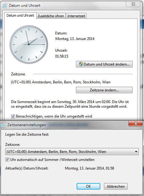

Sieh mal bei den Datumseinstellungen nach, ob Du auch in der richtigen Zeitzone bist, nicht das Du Winter/Sommerzeit eigestellt hast und noch eine andere Zeitzone gewählt hast.
hmmm, mein Sytsem ist mit der Asus Suit Übertacktet, könnte es wirklich daran liegen?
