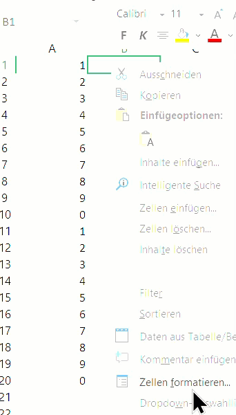

Ich mache das so, nehmen wir an feld links oben ist A1 und daneben B1
Sieht am ende dann so aus:
Und am ende musst du nur noch den 01.01.2021 auf 01.01.2022 ändern und alle felder switchen automatisch
Für das ganze prozedere brauchst du nur A1+A2 als auch B1 und B2, dann jeweils die spalte markieren und unten links den grünen kasten bis zum 31.12.2022 ziehen ggf. bis zum 02.01.2023 somit hast auch den tag +1 reserver für ein schaltjahr

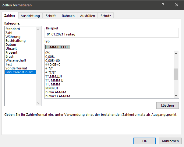

Falls alles in einer zeile ist es noch einfacher: A1 wäre dann 01.01.2021 mit folgenden formatsettings:
und in A2 dann eben =A1+1 und wieder dann den rest wie oben beschrieben

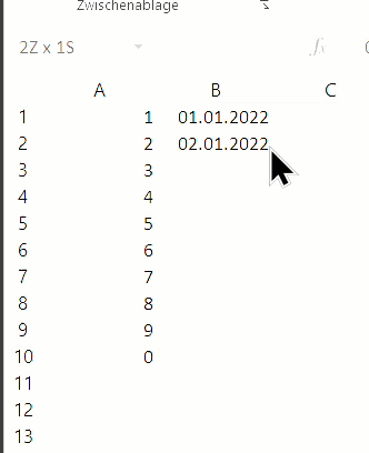

Eine Zelle ändern und Doppelklick auf das kleine Viereck rechts unten.smuji schrieb:Wie mache ich das am einfachsten ohne jede Zeile einzeln abzuändern?

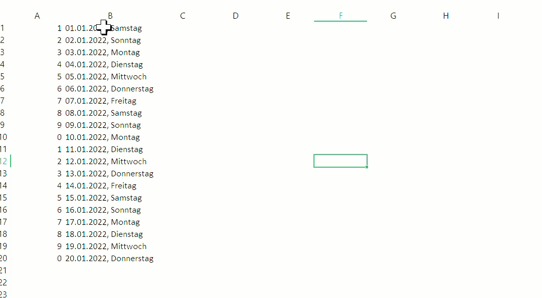

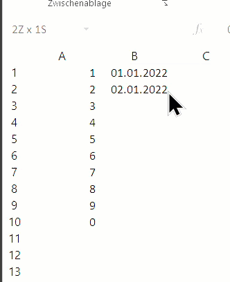

Also bei mir funktioniert das mit Suchen/Ersetzen.
@DJMadMax
Das geht natürlich auch mit den Wochentagen.
Oder verstehe ich das was der TE will und das was Ihr vorschlagt nicht?

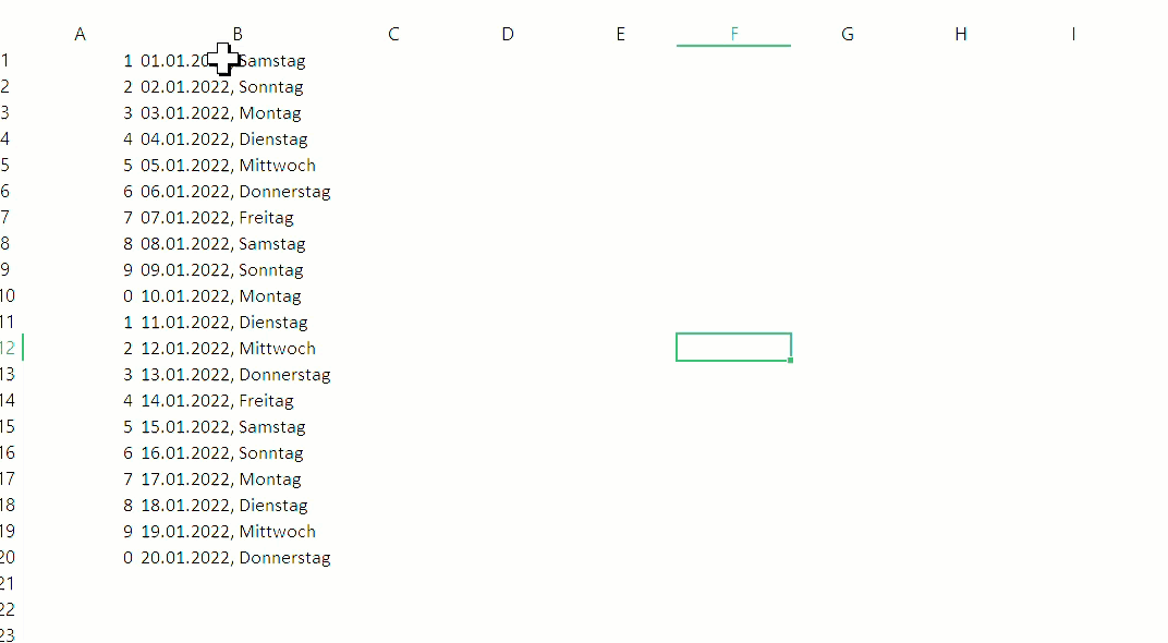

@DJMadMax
Doch, das geht auch, probiere es doch einfach aus.DJMadMax schrieb:@prian
Ich bin mir nicht sicher, wie sich das Datumsfeld dabei verhält, wenn es nicht sauber als solches formatiert ist. Es muss ja auch der Wochentag mit aktualisiert werden. Wobei das automatisch geschehen sollte, spätestens eben dann, wenn das Feld wieder nach dem gewünschten Format in ein Datumsfeld zurückgewandelt wird.
