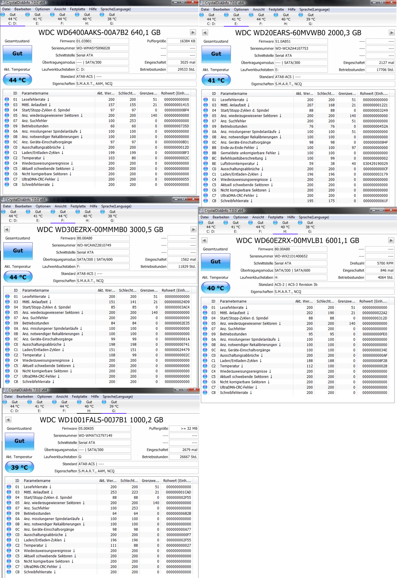

Bevor das wilde Blindtauschen los geht, poste doch erstmal die Screenshots von CrystalDiskInfo für alle internen HDDs und ziehe bitte das Fenster soweit auf, dass alle Attribute und auch die Rohwerte vollständig sichtbar sind. Was ist mit der BIOS Batterie? Ist die mal getauscht worden? Stimmen Datum und Uhrzeit im BIOS?

Hier schonmal die CrystalDisk Infos. Festplatte #1 ist dann die Bootplatte (LW D:)
Die 640GB WD (C+D) hat oder hatte ein Problem mit dem Datenkabel, schau mal ob der Rohwert (also die ganz rechte Spalte) vom Attribut C7 sich ändert, wenn ja, dann prüf mal ob das Kabel an beiden Ende korrekt und fest sitzt und wenn das der Fall ist, tausche es aus. Die Kabel gehen gerne mal kaputt, wenn man am Kabel statt am Stecker zieht. Wenn die in einem Wechselrahmen steckt, so kann auch der die Ursache sein und das Problem alleine kann schon zu Bootprobleme führen, denn dann müssen die Übertragungen ständig wiederholt werden und wenn in der Zwischenzeit der Timeout im BIOS für die Laufwerkserkennung abgelaufen ist, dann wurde die Bootplatte eben nicht erkannt und es kann nicht gebootet werden.

Ich habe dann mal die SATA Kabel getauscht (zum Boot-HDD) und booten hat jetzt auch direkt im 1. Versuch geklappt. Mal schauen wie es langfristig aussieht... ich bin jetzt mal wieder einige Tage unterwegs und werde später berichten. Bisher hat sich der C7 Wert jedoch nicht geändert, das werde ich aber auch beobachten.

Bei CrystalDiskInfo hat sich nicht geändert bei der C7 Zeile.
