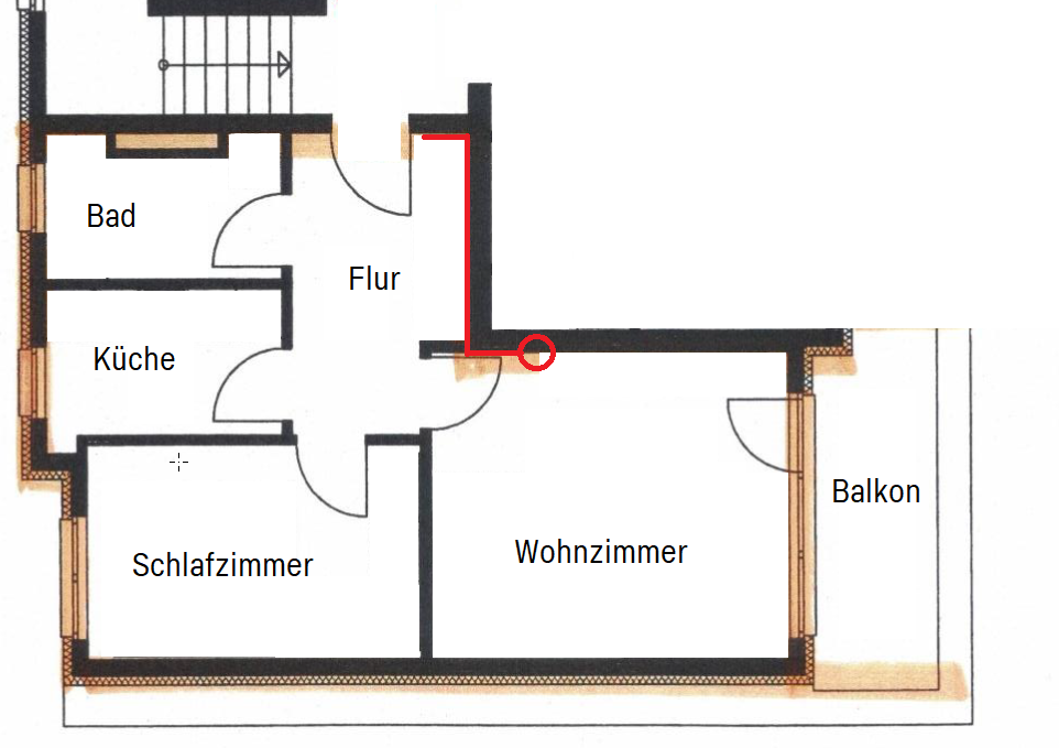

@robert_s das täuscht. Der Kabelkanal führt bis zum Wandende. Dort hat man ein Loch nach draußen zum Treppenhaus gebohrt, wo ein weiterer Kabelkanal entlang einer weiteren Wand zu den benachbarten Wohnungen verbaut wurde. Hinter der Nischenwand (rechts) befindet sich das Bad der Nachbarwohnung.

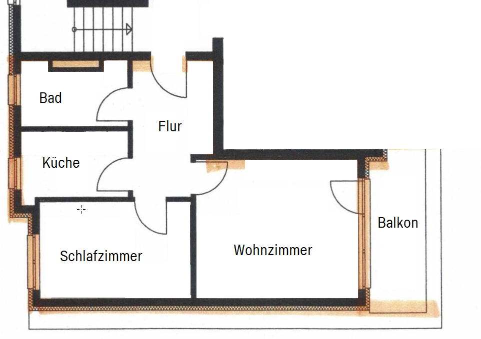

Bevor wir weiter rätseln was sich wo hinter welcher Wand verbirgt erstelle bitte einen vereinfachten Grundriss. Ich würde auch ein Loch zum Wohnzimmer bohren und die Box da platzieren. Zusätzlich die WLAN Kanäle manuell einstellen und 6 GHz weiterhin deaktiviert lassen. Ich habe bei meiner 7690 auch Probleme mit 6 GHz und nach Deaktivierung ist die Verbindung besser geworden. Hast du mit einem Lankabel zum TV/Laptop getestet, ob es wirklich am WLAN liegt oder am Internet an sich?
