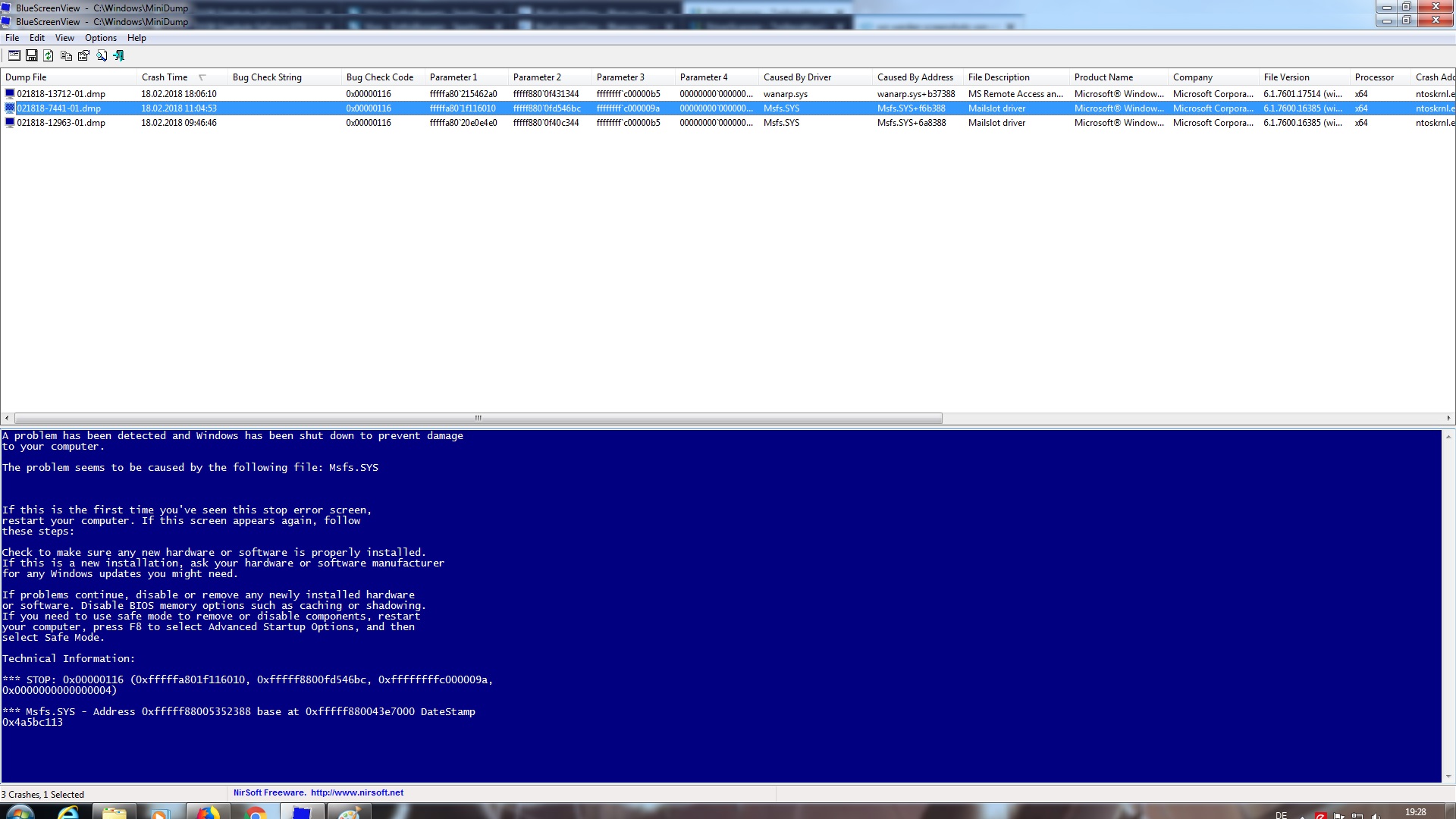

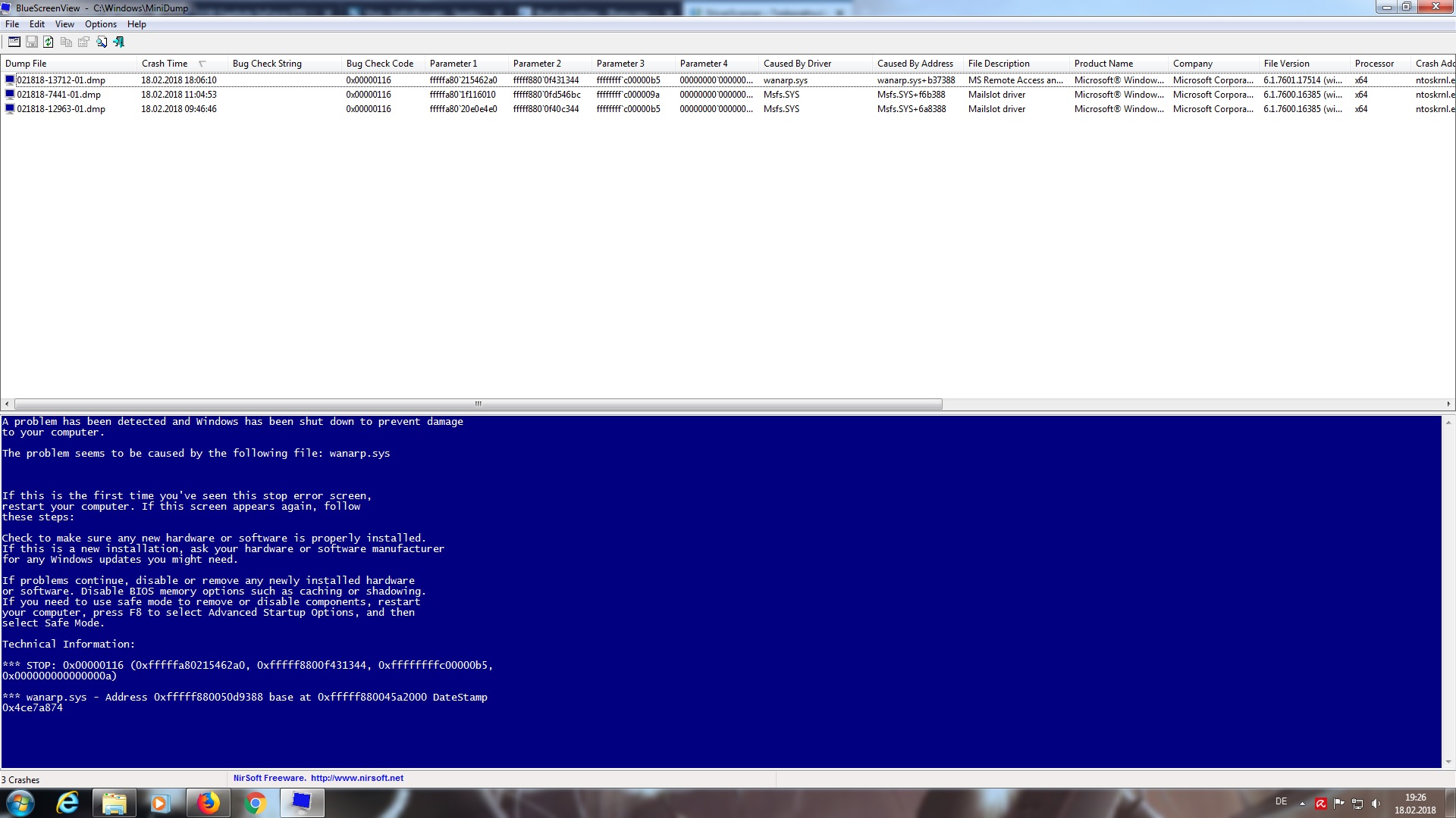

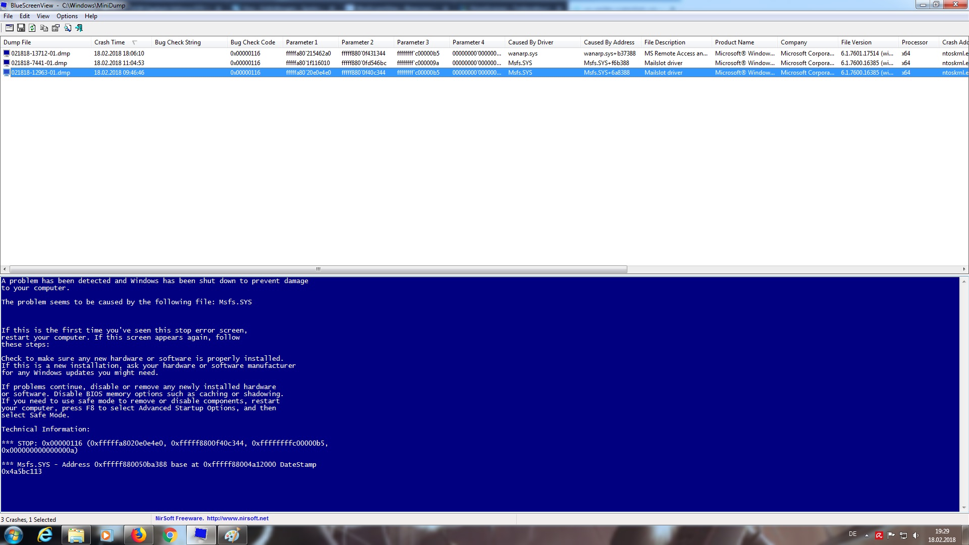

Hatte an der gleichen Stelle wie vorher nen crash, aber diesmal mit Blauem Bildschirm und disem Dumpfile... Kann ich den report irgendwo nachsehen und hier reinstellen falls des was bringt?

Mit BlueScreenView kannst du dir nähere Informationen zum Bluescreen anzeigen lassen. Mach mal ein Screenshot davon.
Hoffe das ist richtig so, hatte heute 3 Stück, wobei nur 1ner mir angezeigt wurde ;).
Laut Google-Suche handelt es sich um Treiberproblem / unzureichende Stromversorgung / Überhitzung
