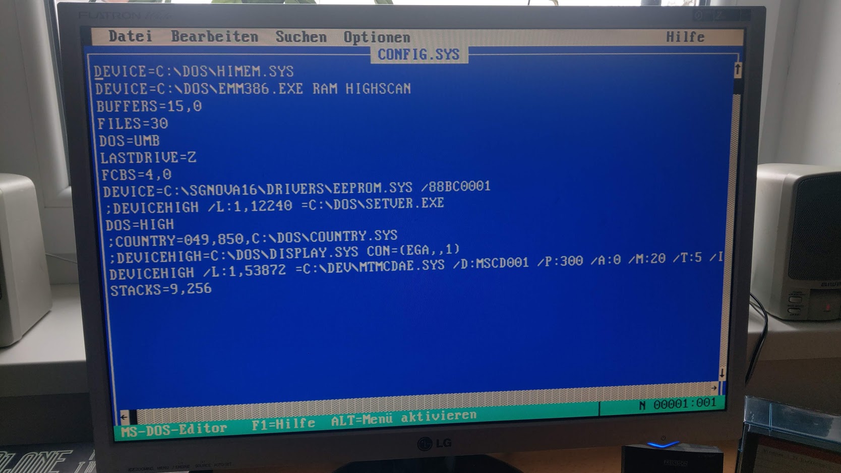

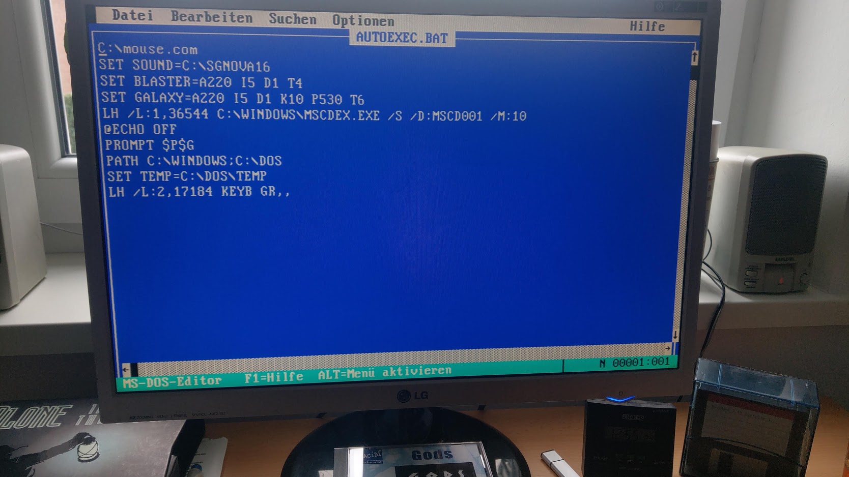

Also man findet wirklich nirgends einen (lesbaren) Boxshot der CD-Rom Version von unten (wo die Hardware draufsteht).
Allerdings steht tatsächlich auf dem CD-Rom Karton seitlich "286 Minimum" noch drauf.
In dem Fall würde ich den Fehler in der fehlenden Installation vermuten (CD-Rom Zugriffe). Das geht doch bestimmt, alleine wegen Savegames. Aber frag mich nach fast 30 Jahren nicht mehr wie... ;)
Hast du den Eintrag in der config.sys mit
C:\DEV\MTMCDAE.SYS....
selbt erstellt bzw optimiert?
Der schaut mir mit den ganzen Parametern dahinter ziemlich verschwurbelt aus.
Die Parameter dahinter (ab /P: ) sind zumindest nicht essentiell. Könnte man mal ohne testen.
Wenn sich das Spiel wirklich bis auf Savegames nicht installieren sollte (bei den damaligen HDDs ja durchaus möglich), dann ist vielleicht die CD Rom Buffer Size zu klein gewählt.
das weiß ich leider nicht. nen kollege von mir da so eingstellt.
kenn mich da nicht so aus, deswegen.
ich glaube aber allerings er hatte da nur was eingegeben.
was sollte ich denn da rauslöschen? bzw. warum sollte es dann vllt. anders/besser laufen?
er muss halt das ganze game von der CD laden die ganze zeit, das ist wohl das problem.
allerdings verstehe ich dann aber auch nicht warum der sich dann aufhängt wenn gelabert wird.
mir ist außerdem aufgefallen, dass bei dem intro wo der vogel da langfliegt, erst noch alles geht mit musik und sound. erst ab dem zeitpunkt wo die tentakel kommen wirds komisch!
vorher natürlich den ist Zustand sichern, oder vor die Zeile ein ; schreiben
autoexec.bat
LH C:\WINDOWS\MSCDEX.EXE /D:MSCD001 /M:16 /E
config.sys
DEVICEHIGH =C:\DEV\MTMCDAE.SYS /D:MSCD001
Danach Rechner neu starten nicht vergessen.
