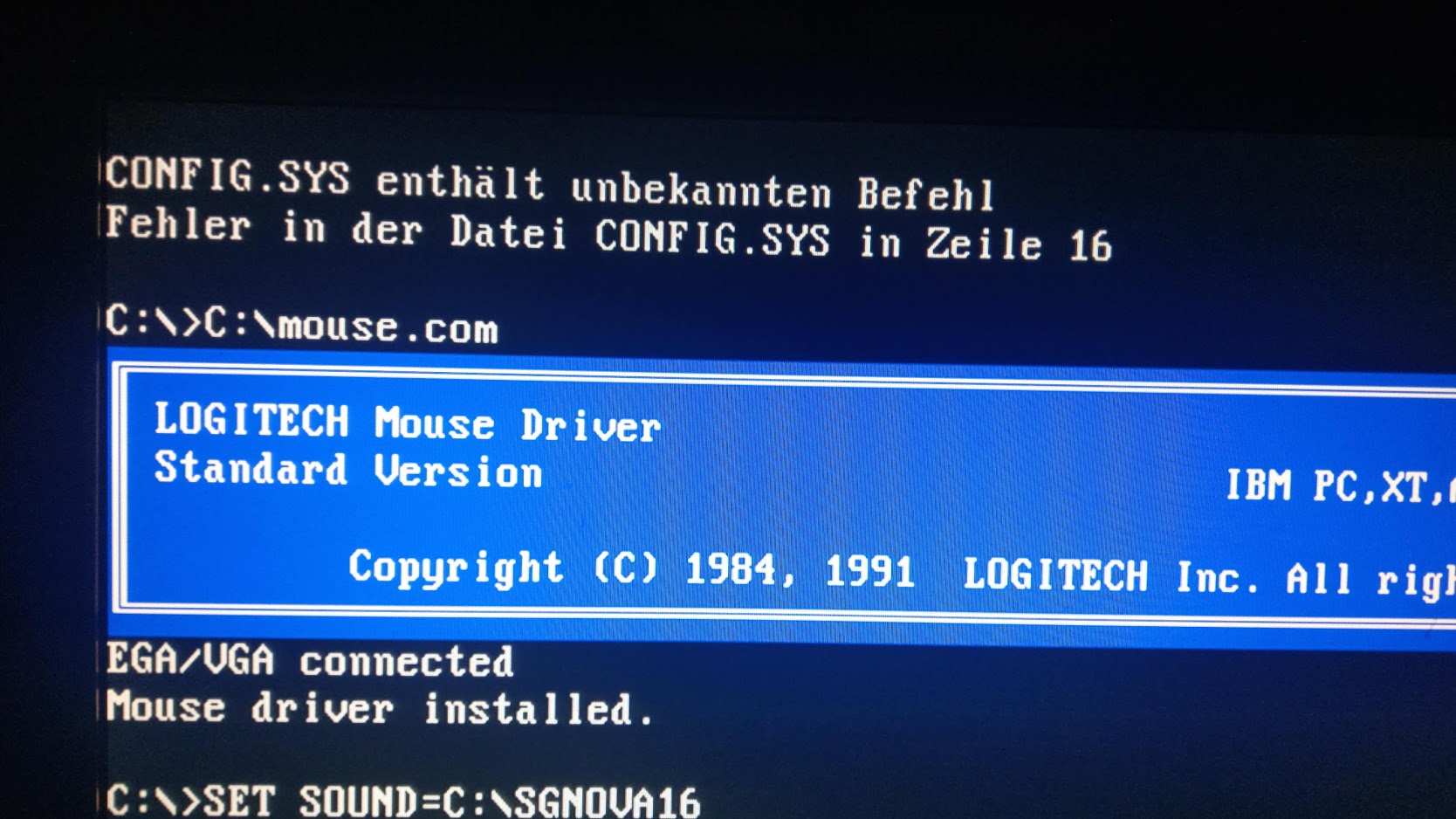

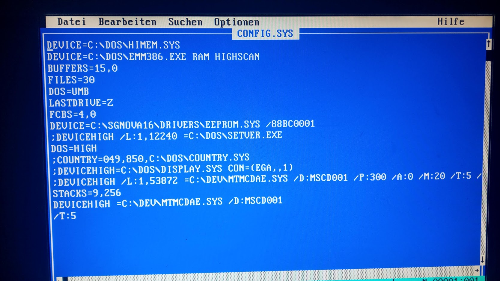

Auf dem in Post #31 verlinkten Foto kann man nur sehen das ein Treiber sich über einen nicht (vorhandenen/konfigurierten) DMA Kanal beschwehrt. Man kann jedoch nicht erkennen welcher Treiber oder Gerät das ist.
Es ist sehr warscheinlich das der Hase da begraben liegt.
Du kannst es nicht, ich schon. Es ist MTMCDAE.SYS. Und das hatte vorher den Paramter /T:5. Jetzt nicht mehr. Ergo kein DMA konfiguriert.

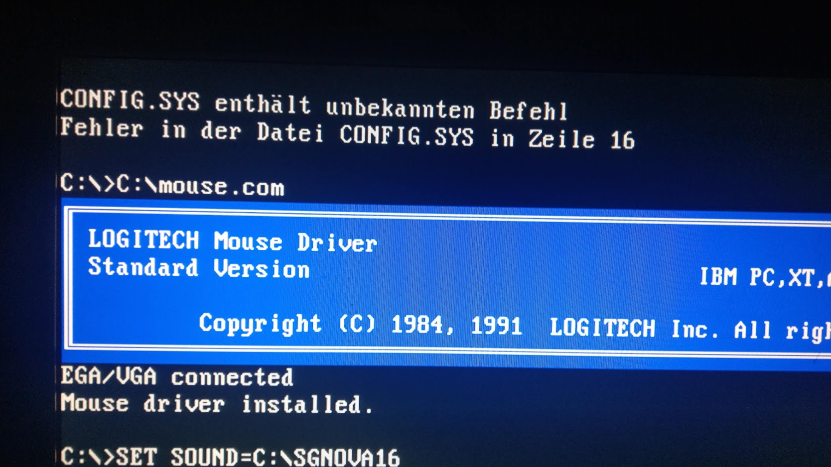

habe ich mal gemacht, dann habe ich diese "tolle" meldung bekommen!
so! fehlermeldung ist nun weg. aber das gelade von dem laufwerk bleibt bei dem intro.

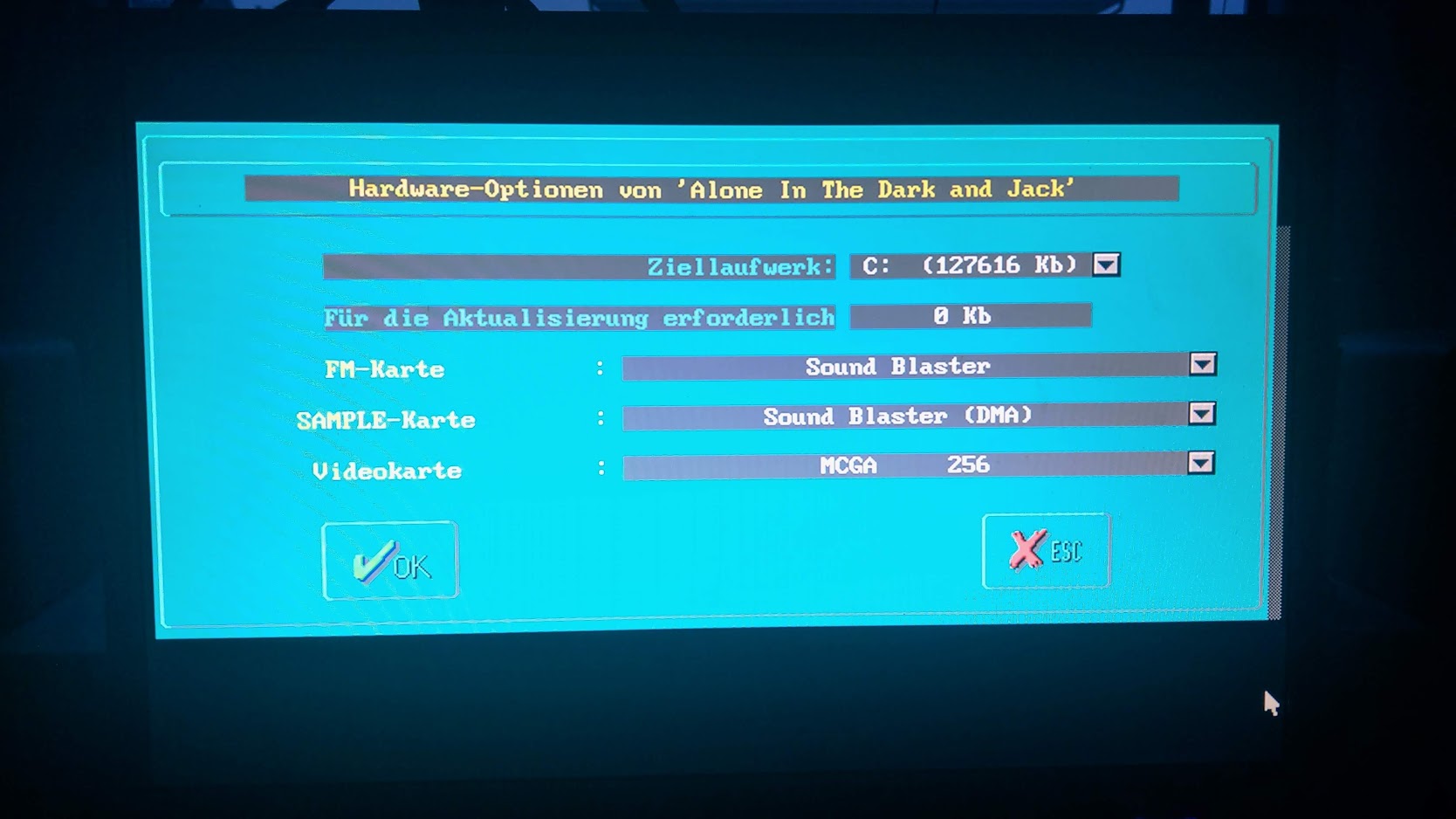

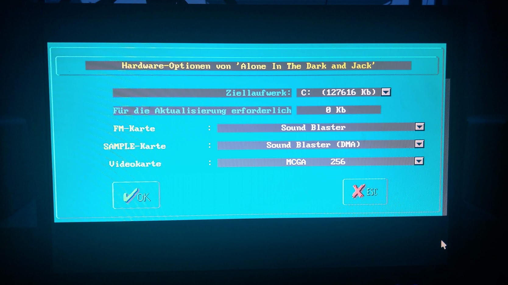

habe dann noch nen anderes soundproblem von alone in the dark 2+3! wobei 1 hingegen mit sound funktioniert...
muss ich dafür ein neues thema aufmachen?
Ich denke, ein neuer Thread ist da nicht notwendig. Vor allem weil sich Probleme ja evtl sogar noch überschneiden könnten, da ist es mitunter sogar eher irreführend.
kein ding, hab nur gedacht weil es ja nicht das eigentliche thema im thread ist!

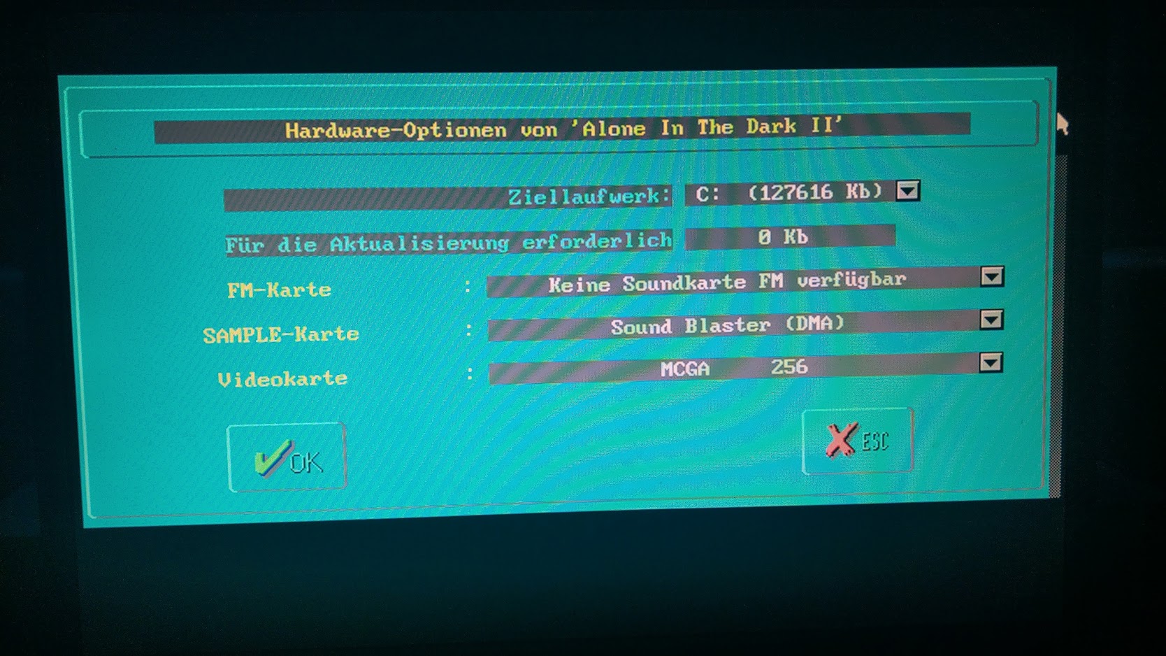

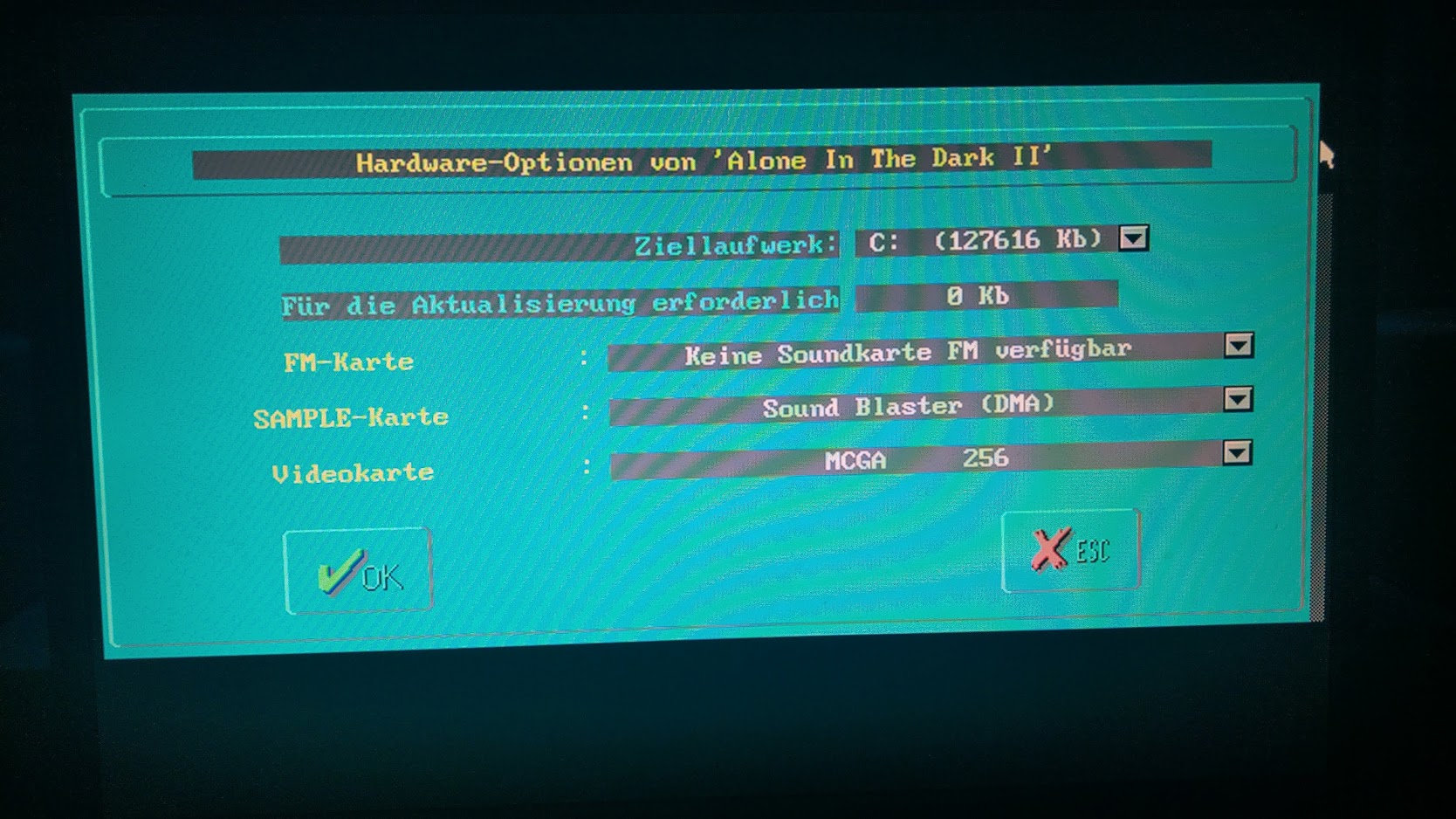

also habe mich ein wenig vertan, weils schon etwas länger her war, als ich es getestet hatte.
bei allen 3 teilen sound aber keine musik. wobei bei teil 1 sich anscheinend korrekt einstellen lässt.
ist denn die FM-Karte nicht das für den eigentlichen sound und Sample für musik?
bei teil 2+3 ist das install menü identisch, also genau umgekehrt auswählbar was die karten angeht, sehe screens!
desweiteren habe ich keine sprachausgabe & musik bei teil 3 aber soundeffekte wie schlagen und schießen ja :rolleyes:
zumindest wie ich mich jetzt wieder erinnere, sind die soundfehler am anfang von der sprachausgabe weg, wo auch das spiel dann natürlich abgestürtzt ist.
haben wir glaube ich gestern mit dem DMA5 behoben.
und was ich auch nicht verstehe ist, das dass intro von alone in the dark 1 mit sprachausgabe ohne stocken wiedergegeben wird, dort wird ja schon nen richtiger dialog wiedergegeben. (bei DOTT gings ja nicht)
grafikkartenmäßig ist dort auch keine auswahl verfügbar, aber ist warscheinlich nicht so wichtig?!
bei teil 1 kann ich bei der Sample-Karte auch noch Adlib auswählen.

Also...
rudimentär erklärt:
die FM-Karte ist für die instrumental Musik zuständig
die Sample Karte für gesprochene Soundausgabe.
Beide Funktionen sind im allgemeinen auf einer Soundkarte vereint.
Vieleicht habe ich es ja überlesen, aber welche Soundkarte hast du überhaupt?
Welche Auswahlmöglichkeit hast du im 2. Bild bei FM-Karte?
ne hatte ich noch nicht erwähnt, ist die Aztech azt2316 Crystal CS4231a-kl
meine soundkarte aus meinem 1. rechner damals, würde sie also gerne weiter in dem retrorechner betreiben.
wie gesagt bei allein 3 teilen keine musik, wobei bei teil 1 ja offenbar alles eingestellt werden "darf" laut install menü zumindest.
das 2. bild ist ja teil 2 und teil 3 ist da genau dasselbe, deswegen habe ich den screen da mal weggelassen.
ich darf da gar nichts auswählen, kommt nur ein dumpfes Biep und das wars dann auch! bei Sample kann ich noch den PCspeaker (Buzzer) auswählen oder halt gar nichts.

wie gesagt das merkwürdige ist, dass ich bei teil 1 bei beidem was umstellen darf aber dennoch keine musik habe. ich weiß ja nicht, aber kann es nicht sein, dass vllt. die musik von der CD abgespielt werden muss?
allerdings ließt er nur bei der sprachausgabe von der CD, wie bei DOTT halt.
ich vermute das deine Soundkarte nicht (FM) Soundblaster kompatibel ist, sondern AdLib oder OPL2/3. Daher keine Musik. Aber ich habe kein Datenblatt gefunden, womit man das prüfen könnte.
Da jedoch keine Auswahlmöglichkeit besteht habe ich dahingehend keine Idee mehr.
habe das mal nochmal probiert bei teil 1. mit Adlib bei der FM-Karte (dort kann ich das ja auswählen)
aber auch hier keine musik. ich finds halt nur komisch, dass es bei 2+3 nicht mal mehr auswählbar ist.
