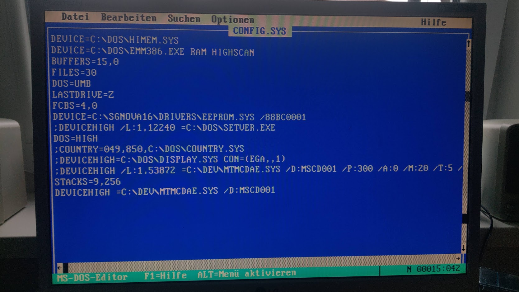

Weil ich in den 90er Jahren ewig mit einem 486SX40 gespielt habe und daher mich meine noch recht gut daran zu erinnern, was damit ging und was nicht. In dem Fall habe ich mich aber tatsächlich an etwas nach fast 30 Jahren wohl nicht mehr genau erinnern können. ich bitte vielmals um Entschuldigung.

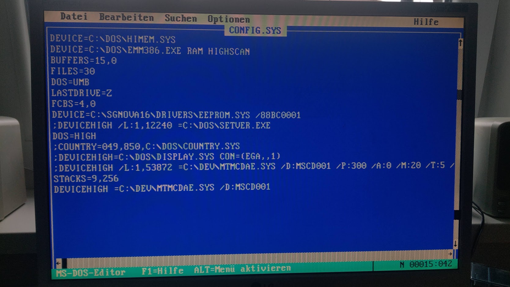

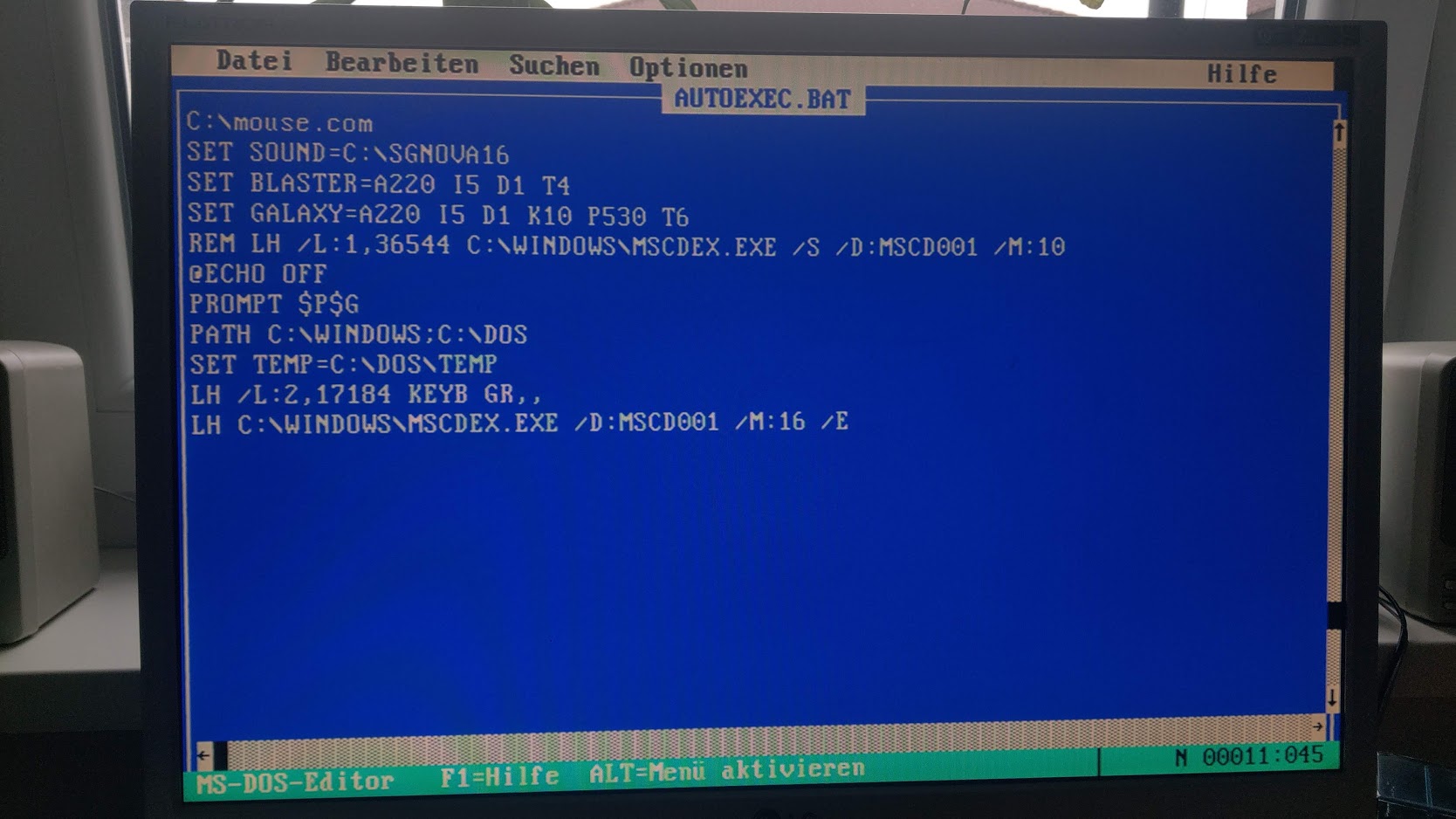

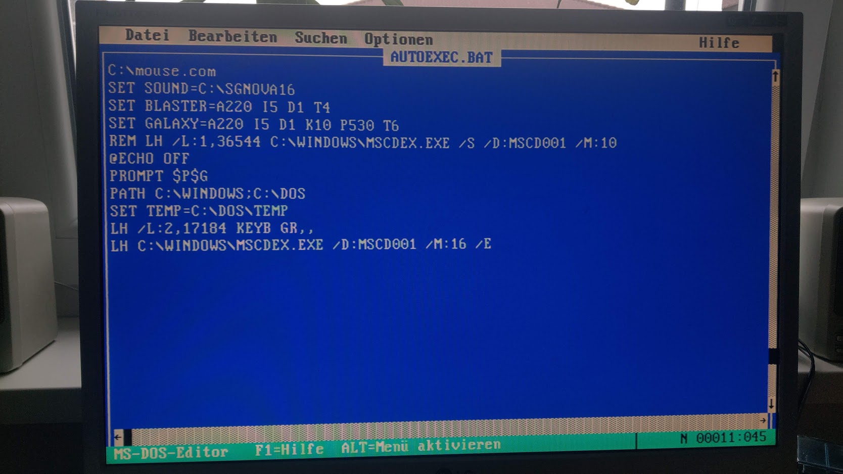

mr.malcom schrieb:
vorher natürlich den ist Zustand sichern, oder vor die Zeile ein ; schreiben
autoexec.bat
LH C:\WINDOWS\MSCDEX.EXE /D:MSCD001 /M:16 /E
config.sys
DEVICEHIGH =C:\DEV\MTMCDAE.SYS /D:MSCD001
Danach Rechner neu starten nicht vergesse
ähm, sry nochmal... aber könntest du mir das ggf. irgendwie auf den screenshots hinschreiben, wie wo was dahin muss? will da jetzt ungern was komplett zersemmeln.
bzw. was änder ich da überhaupt mit den zeilen dann, nur damit ichs verstehe!

Naja du hast ja schon "ähnliche" Zeilen in den Dateien (dort wo eben MSCDEX bzw MTMCDAE geladen werden).
Diese ersetzen. Die alten kannst du auskommentieren. Z.B. mit REM in der autoexec.bat, mit ; in der config.sys
es wäre einfacher du kopierst beide Dateien in digitaler Form hier rein, dann kann ich es direkt ändern und du hast auch eine Kopie falls was schief geht. 😉

also sprich vor der 5. zeile in der autoexec.bat ein ;
und bei der config.sys in der vorletzten zeile ein REM davor?
das ding ist, ich habe keinen bock da was total zu zerhauen. für leute die sich damit super auskennen ist das halt nicht so verständlich :)
ich bin jetzt aber erstmal ne 1std. weg und dann werde ich mir das mal ansehen.
5. Zeile Autoexec.bat ein REM davor
vorletzte Zeile config.sys ein ; davor
und jeweils die entsprechenden Zeilen aus meinem Vorschlag darunter.
Mach am besten einen Screenshot vor dem speichern.
Immer eine Boot-Diskette parat haben... was denkst du, wie oft wir da schon Dinge zerhauen haben?
Du kannst dir auch einfach Kopien der Dateien erzeugen
copy c:\autoexec.bat c:\autoexec.bak
copy c:\config.sys c:\config.bak
(und wenn was schief ging, dreht man die Reihenfolge um... natürlich nicht der Zeilen, sondern der Parameter)
müsste ich mal machen ja. also wenn das jetzt alles richtig ist so wie ihr beschrieben habt, mach ich mal das backup, schaden kanns nicht, hast recht.
also das ist jetzt stand der dinge, rechner bootet normal hoch ins DOS und hat auch wohl alles geladen.
nur was brachte mir das umstellen nun?

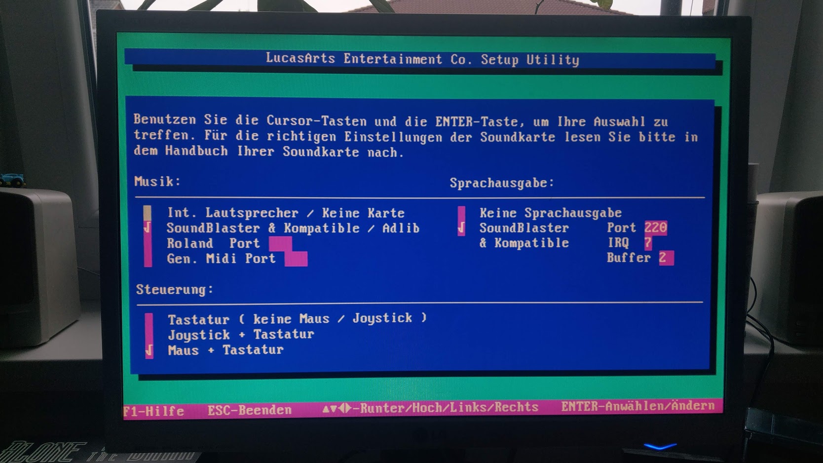

Konnte man damals nicht auch die Soundkarten direkt auswählen, für die Spiele?
Man musste denen doch sagen, welche im System ist.
Ja, im Spieleordner gab es meist eine install.exe setsound.exe oder ähnliches wo man einstellen musste welche Soundkarte verbaut ist und auch die Adresse IRQ und DMA festgelegt hat.

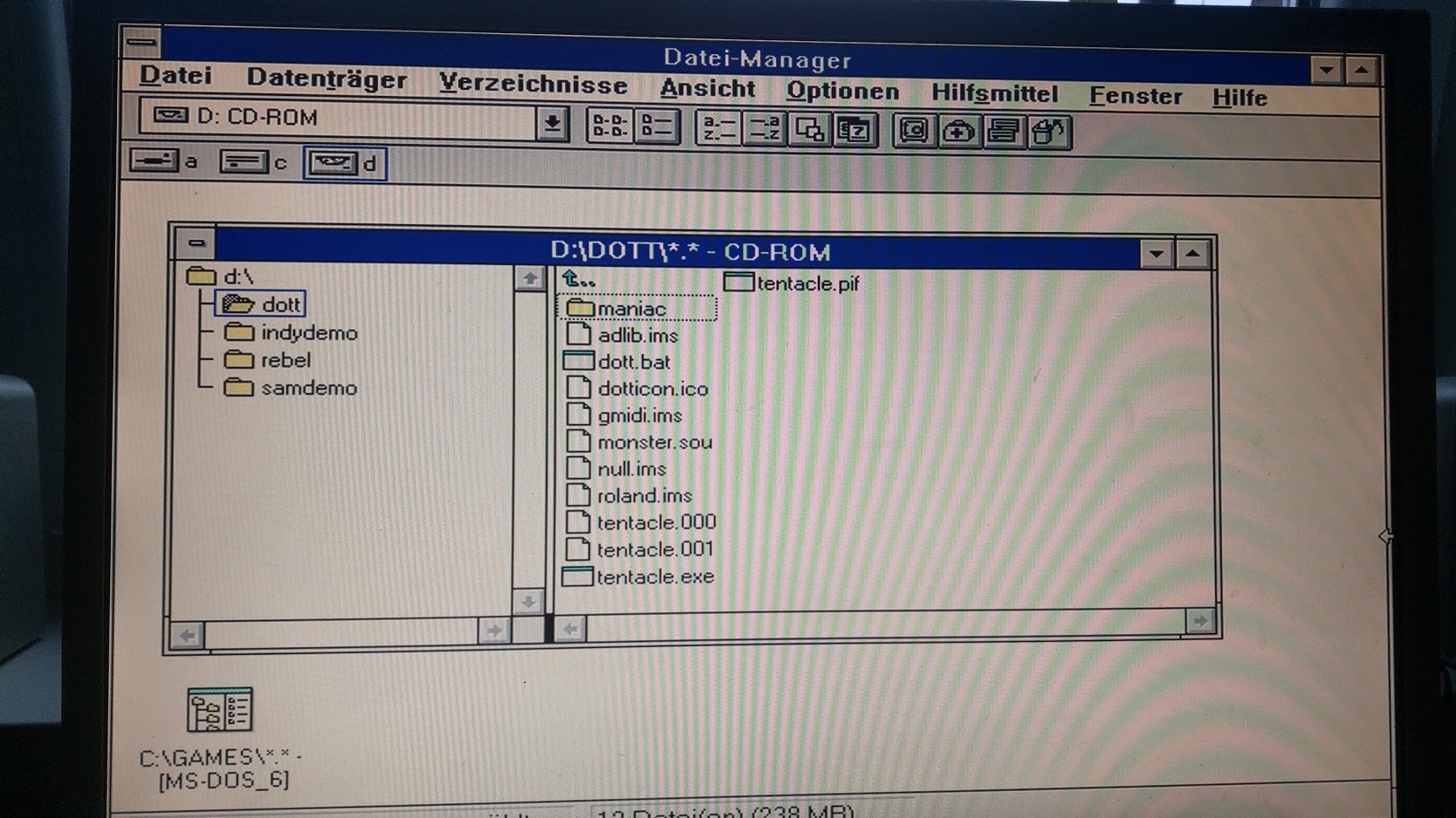

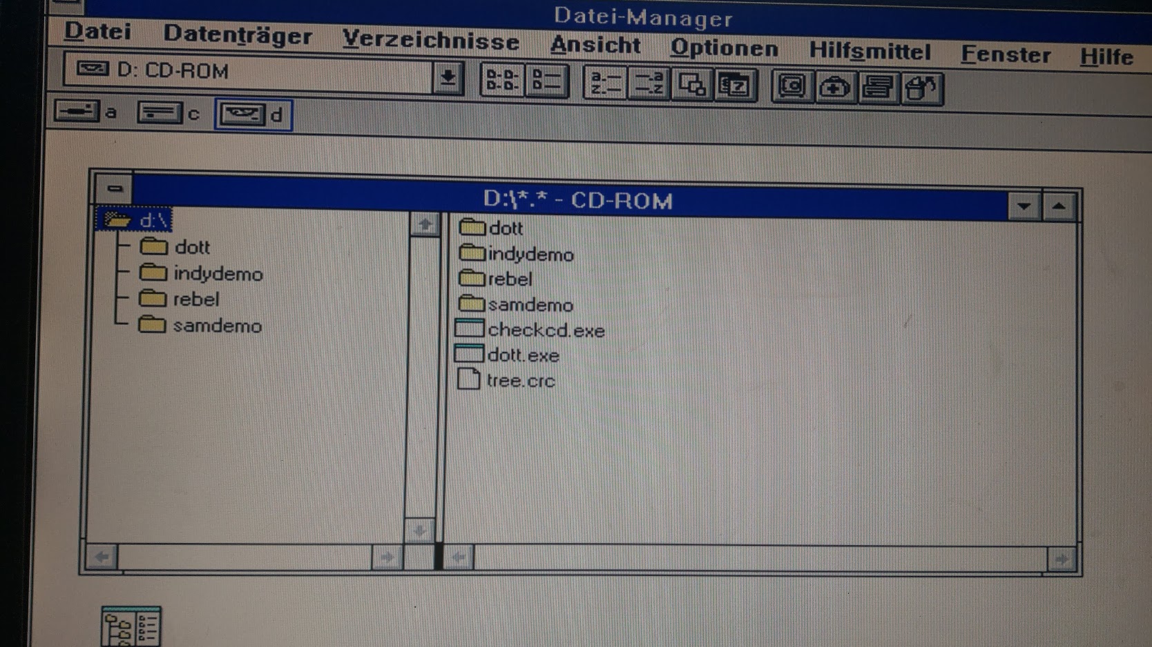

also hier das sind alle ordner die auf der CD vorhanden sind!
und nein problem ist immer noch genau so vorhanden...

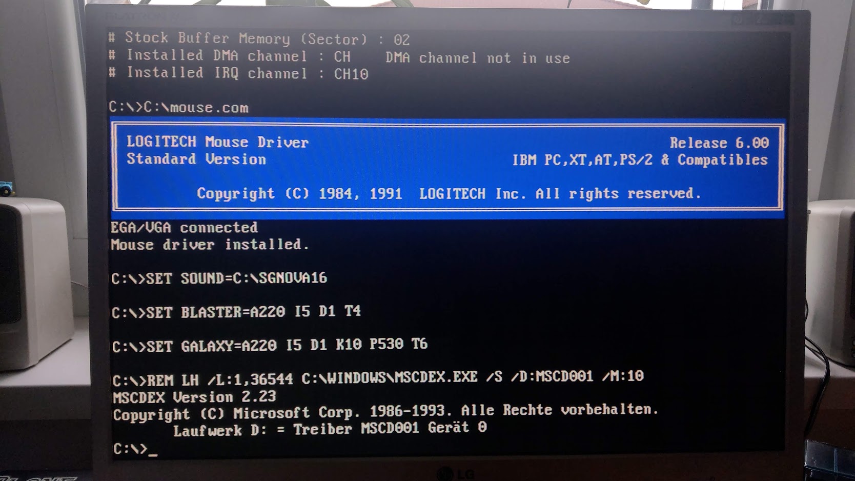

Dein 2. Bild sagt IRQ 7, laut autoexec.bat ist aber IRQ 5 eingestellt.
Bitte mal im Setup Utility auf IRQ 5 ändern.
Reaktionen: andi_sco
scheint so als wären jetzt die soundfehler ingame weg. aber wenn der IRQ nicht richtig eingestellt ist, dürfte ich doch gar keinen ton bekommen, oder?

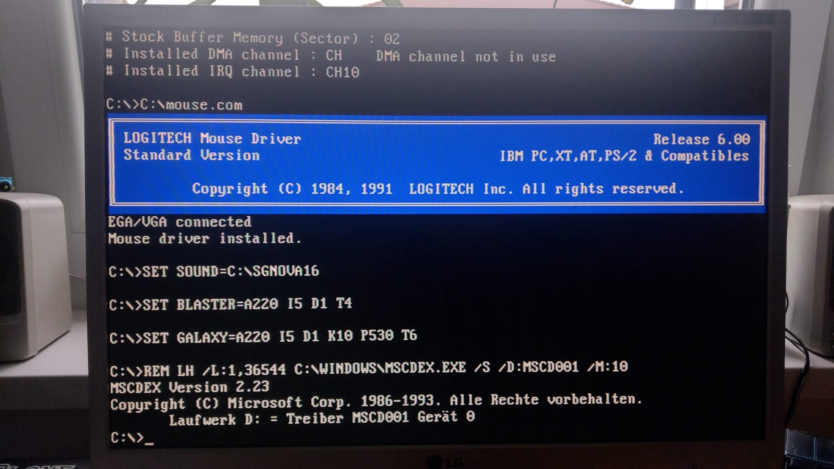

das intro ist aber immer noch fehlerhaft, bzw. hab ich das gefühl, dass sich das CD-Laufwerk zu tote läd weil bei jedem wort muss es da rumladen und dann irgendwann habe ich nen dauerton und der rechner friert ein!
und was ist mit der fehlermeldung beim booten die du makiert hattest, macht das nichts?

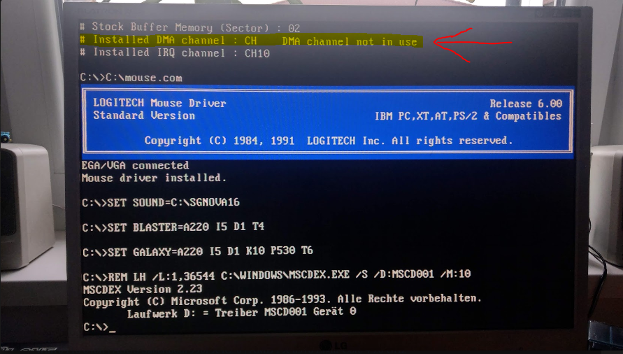

Ich wollte von dir wissen, welcher Treiber diese Meldung verursacht.
Jetzt fragst du wie du das Laden der Treiber anhalten kannst.
Dann werf ich die Pause Taste in den Raum.
Dann machst du wieder ein Foto.

Die angesprochene Meldung mit "DMA not in use" kommt von MTMCDAE.SYS, Paramter /T:x legt den DMA-Channel fest. Der wurde ja irgendwie wegoptimitert.
das ich das pausieren kann weiß ich.
allerdings wieso wieder ein foto, du weißt doch nun das was mit dem DMA nicht korrekt ist, oder?
Auf dem in Post #31 verlinkten Foto kann man nur sehen das ein Treiber sich über einen nicht (vorhandenen/konfigurierten) DMA Kanal beschwehrt. Man kann jedoch nicht erkennen welcher Treiber oder Gerät das ist.
Es ist sehr warscheinlich das der Hase da begraben liegt.
