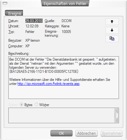

ich habe jedes mal nach dem Booten einen Fehler in der Ereignisanzeige/System. Der Fehler macht sich im Windowsbetrieb nicht bemerkbar, ich würde trotzdem gerne wissen, worum es sich handelt. Der Fehler tritt genau genommen zweimal aus, einmal unter System und unter meinem Konto.
Das System ist XP mit SP3.

Deshalb hast Du ja auch die Fehler, bei der Installation haben sich die Dienste dazu "eingeklinkt" bei DCOM, bei einem der Programme über den Dienst "netman", da das Programm aber nun nicht autostartend ist kommt der Fehler, ist aber kein tragischer Fehler, den kannst Du getrost ignorieren.
Es kann aber auch mal ein Wlan - Stick dran gewesen sein, dieser wird auch von "netman" verwaltet, nun isr er ab und der Dcom-Manager lädt evtl noch den Treiber.

In der Fehlermeldung wird auf einen Server hingewiesen, suche diese Zahlenkombi in der Registry, evtl bekommst Du mehr Infos, wenn Du dort suchst.
Da gibts leider nur Hinweise auf den schon erwähnten winmgmt bzw Windows Management and Instrumentation.
Bei dem anderen Fehler kommt nur Network Connection Manager Class 2.
