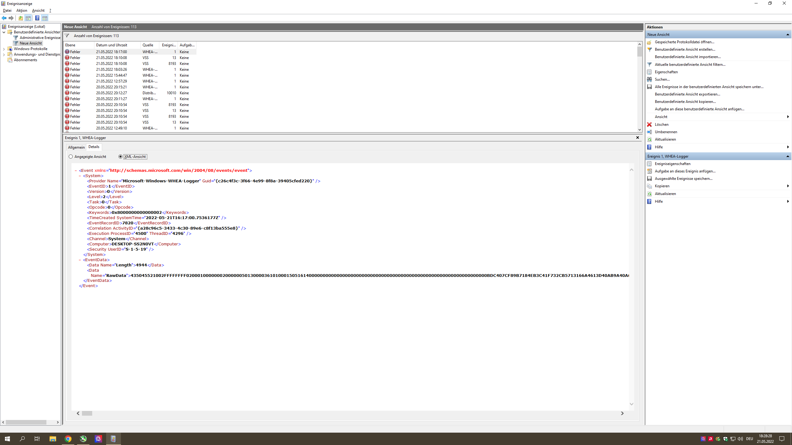

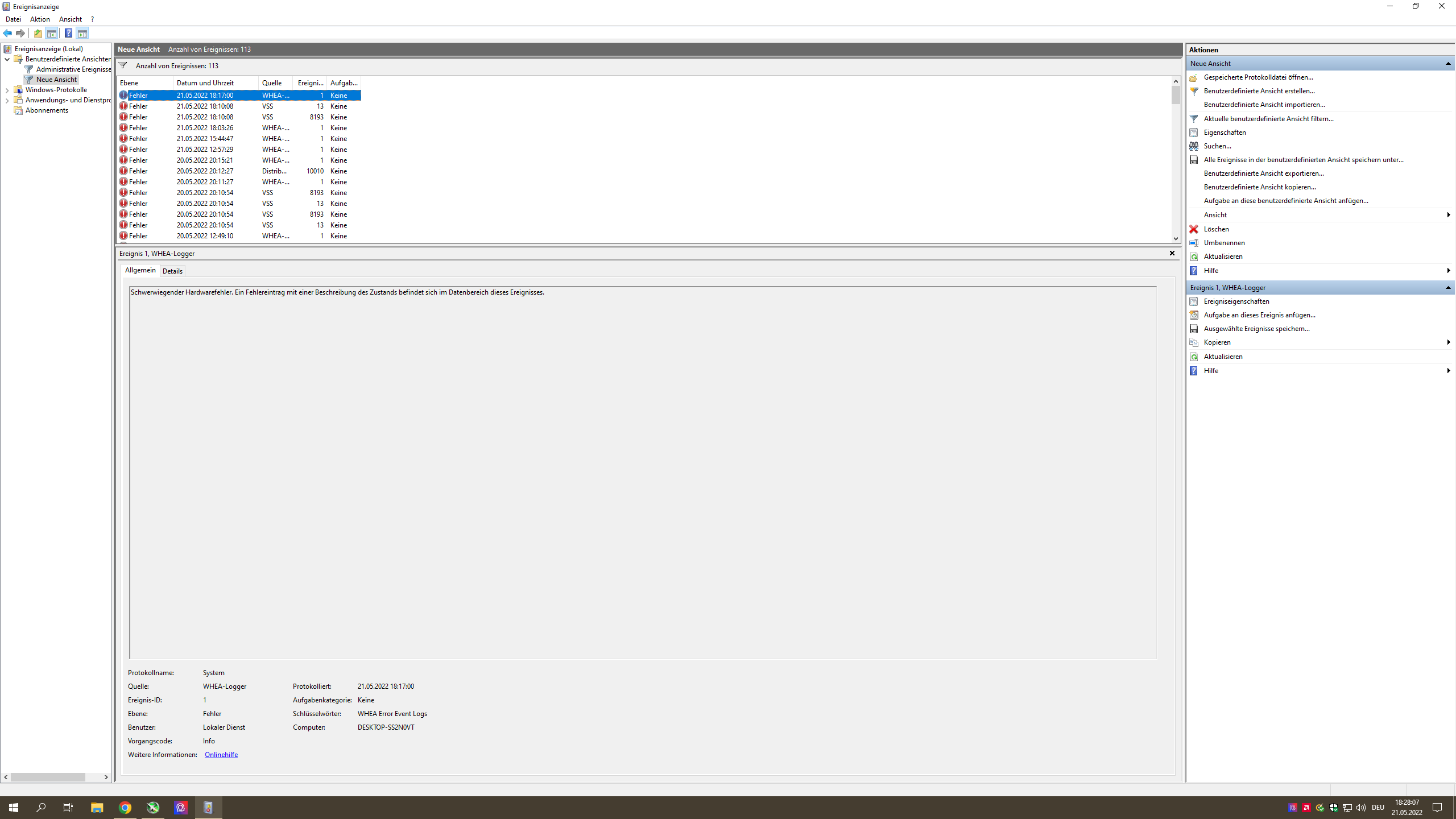

Neuerdings habe ich seit 3 Tagen jedes mal einen Eintrag in der Ereignisanzeige mit folgender Meldung:
''Schwerwiegender Hardwarefehler. Ein Fehlereintrag mit einer Beschreibung des Zustands befindet sich im Datenbereich dieses Ereignisses.''
WHEA-Logger Ereignis ID-1 WHEA Error Event Logs
Meine CPU wird nie über 60 Grad warm. Ansonsten läuft mein System auch stabil ohne Abstürze nur diese Meldung jedes mal beim starten macht mir sorgen.

Ein Screenshot wäre wahrscheinlich besser..
