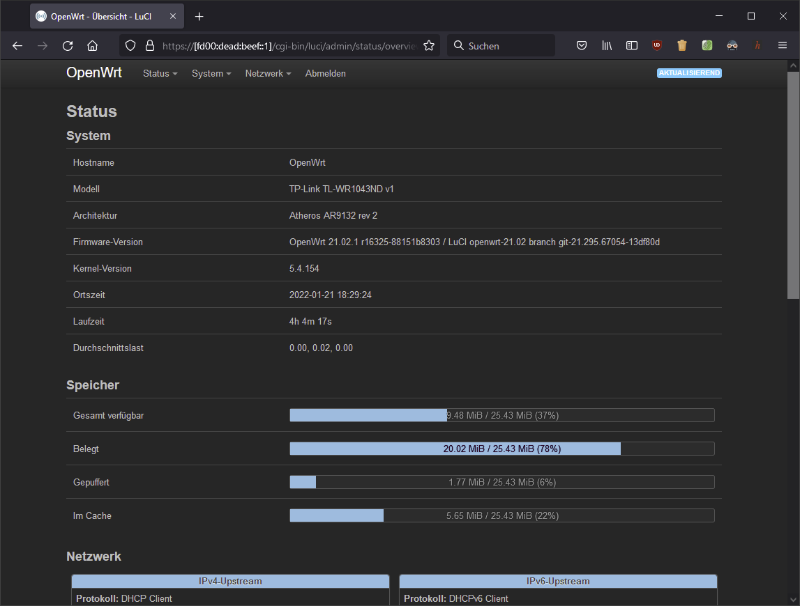

Bei mir läuft der ab und an als Wireless Ethernet Bridge, dafür reicht der RAM ohne "Memory Pressure":
Als Router mit Firewall, DNS, DHCP und IPv6 wäre der RAM definitiv zu wenig - auch mit dem 2017er Release (LEDE 17.01.x) - die Warnungen von OpenWRT dazu gibt es seit vielen Jahren: 4/32 (älter), 8/64 (aktuell)

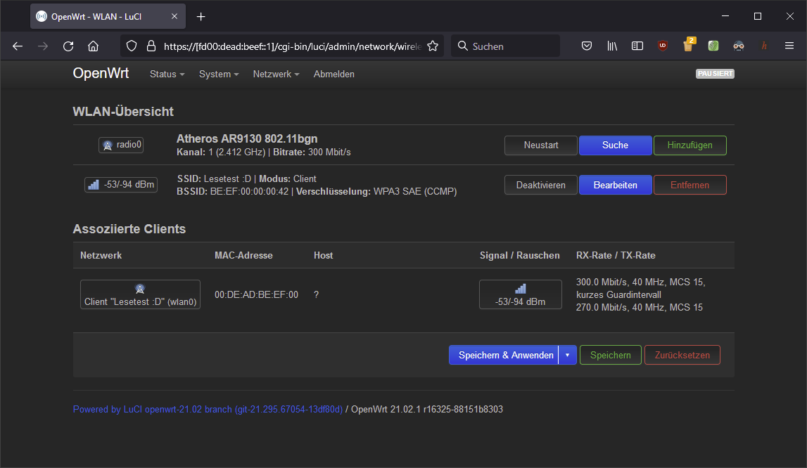

Wie sonst könnte man ein so altes Geräte mit WPA3 laufen lassen :daumen:? Und wie schon erwähnt ist gerade wegen der aktuellen Software das "Angebot" an nicht geschlossenen Lücken so klein wie möglich.

Eigentlich nur wenn dir unter DD-WRT ein Feature fehlt welches mit OpenWRT ohne extra RAM Bedarf funktioniert oder du Erfahrungen mit OpenWRT sammeln möchtest / Spaß an der Konfiguration hast. Als AP betrieben ist der TP Link aus dem Internet durch die Firewall vom Router geschützt, da kann von außen erstmal keiner drauf zugreifen.

Ich bevorzuge einfach OpenWRT da hier die Entwicklung deutlich aktiver voran geht als bei DD-WRT (und mein Hauptrouter mit 16/128 MB ebenfalls mit OpenWRT läuft) und das Wiki + Forum aktuell und gut sind. Dass WPA3 auf dem alten TP Link für meinen Anwendungsfall stabil läuft ist einfach ein Bonus.
