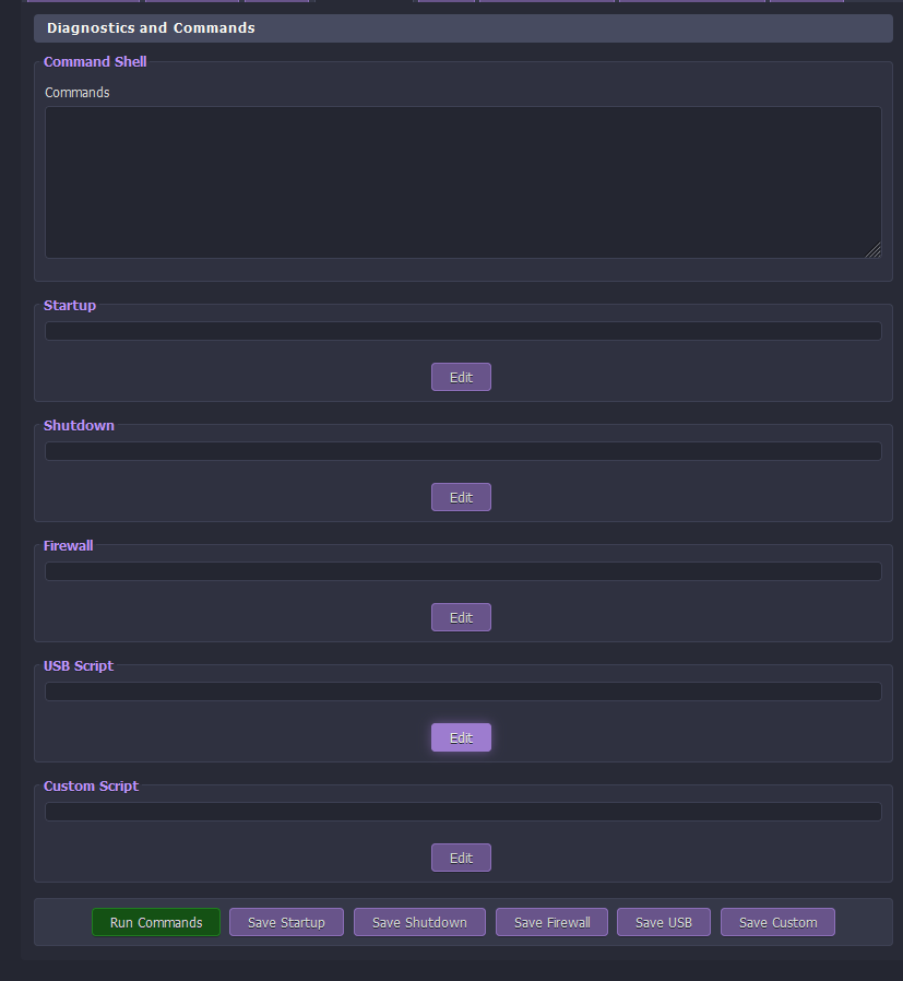

Sie stehen unter Administration - Diagnose - "Hochfahren", weil ich gelesen habe, daß sie nur dort einen Reboot überstehen. Sie führen aber nicht dazu, daß das WLAN geschaltet wird, weder ein noch aus.

Dann habe ich zusätzlich den Benutzernamen "root" genommen und das hier als Versuch unter "Zusätzliche Cronjobs" eingestellt:
Code:
mm hh * * * root ifconfig wlan0 down
Siehe da: das WLAN ging zu der eingestellten Zeit aus! Sogar ohne Reboot!
Nächster Versuch war dann, dasselbe unter Diagnose als Startskript einzustellen:
Code:
mm hh * * * root ifconfig wlan0 up
Das klappt aber wieder nicht! Nicht einmal nach einem Reboot. Es ist wie verhext.
Ich sehe ja noch ein, daß der Benutzername mitgenannt werden muß, weil ja, wenn ich aus dem Router ausgeloggt bin, kein Benutzerkontext da ist. Aber dann sollte es doch nicht nur unter "Zusätzliche Cronjobs" so klappen, sondern auch unter Diagnose.

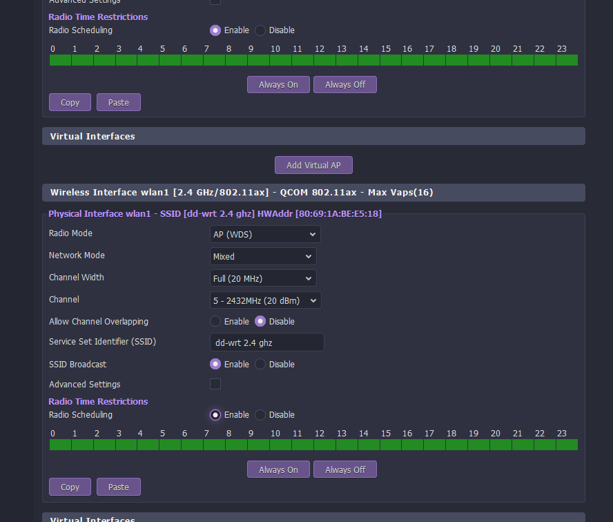

Da kannst du doch einstellen wann WLAN an/aus sein soll:
Ja. Aber nicht zu "krummen" Uhrzeiten, und nicht für verschiedene Wochentage unterschiedlich.
Und außerdem will ich diese verdammten Cronjobs zum Laufen kriegen. :hammer_alt:
Dein Screenshot ist interessant. Schon unter DD-WRT 2.4 heißen die WLAN-Interfaces offensichtlich "wlan0" oder "wlan1". Dann frage ich mich, wie schnarchalt Anleitungen sind, wo noch "ath0" oder so Zeugs steht.
Naja,
die interface sind auch vom Gerät abhängig (soweit ich weiß).
Wenn dein Gerät einen atheros Chipsatz hat, dann wird die Schnittestelle "ath0" heißen.
Ob in der Anleitung bzw. Screenshot nun eth0, wlan0, ath0 oder guenther1 steht, bedeutet erstmal nix.

Wenn es mit Administration - Diagnose - "Hochfahren" einen extra Bereich in der GUI gibt, der den Restart überleben soll, dann will ich natürlich den nutzen.
Ich verstehe den Eintrag unter "hochfahren" so, dass der dortige Befehl nach einem Reboot ausgeführt wird.
Da bringt es nix einen Cronjob-konformen Eintrag einzutragen.

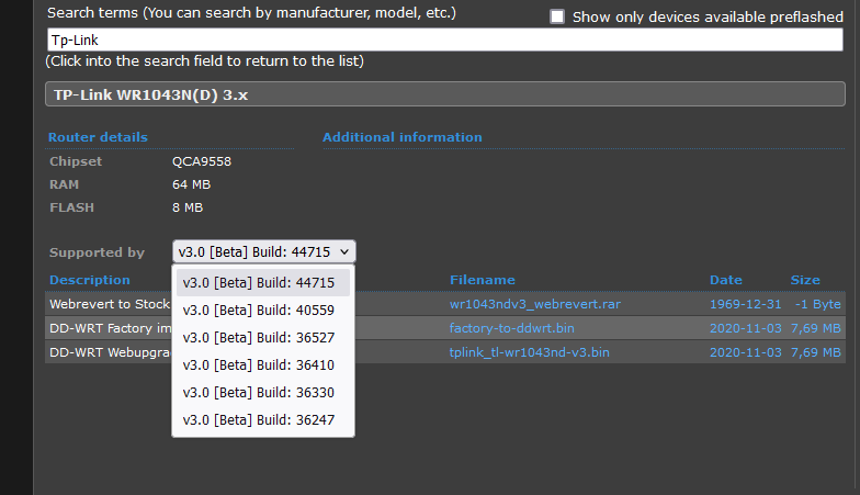

Wo hast du denn deine Version r62104 her ? (Edit: habe es gefunden - aus dem Forum)
Weitere Workaround Idee:
Unter "Hochfahren" legst du ein Script an, dass dir deine cronjobs anlegt.
Code:
echo 'mm hh * * * root ifconfig wlan0 down' >> /tmp/crontab
