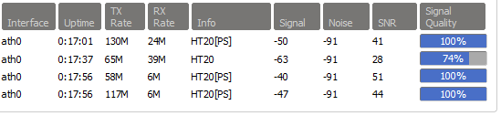

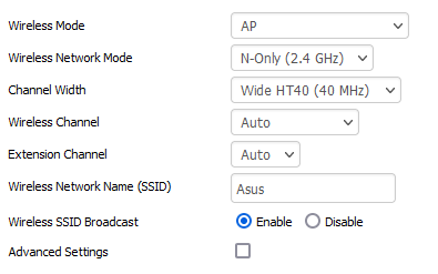

Eine Frage habe ich noch zum Wlan, der TP-Link kann ja 300mbps, aber scheinbar verbinden sich die CLients nur mit max 130 oder verstehe ich das falsch?

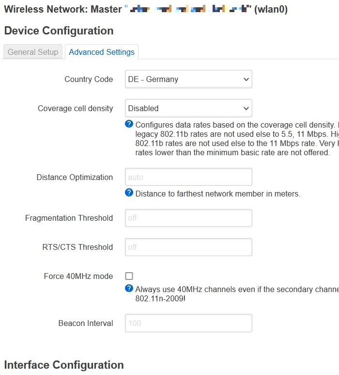

Das Land ist richtig konfiguriert?
Wenn die Nachbarkanäle ziemlich voll sind, reduzieren viele Clients auch von sich aus auf 20 MHz Bandbreite.
was meinst du mit Land? Wo stellt man das ein? Ist das die Regulatory Domain?
In den WLAN-Settings auf dem Reiter Advanced kann der Country Code angegeben werden.
Dort kannst du zur Not auch 40 MHz erzwingen, ist aber nicht empfohlen.
das sieht mir nach der OpenWrt Oberfläche aus, mein outer läuft mit DD-WRT
Sorry, mein Fehler - du hast ja nur den Asus mit OpenWRT versorgt. Hätte ich auch stutzig werden können wegen der Regulatory Domain - ja, das ist die entsprechende Einstellung in DD-WRT.
Könnte aber auch am Auto-Channel liegen.
ok, die Einstellung hat nicht sverändert, auch die Kanäle zu wechseln hate keinen Effekt, scheinbar kann iPhone nur ht20.
