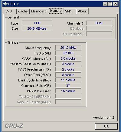

also der speicher (jetzt 2x 2gb) läuft jetzt so, das sind bei CL, tRCD, tRC, und tRAS die herstellerangaben und bei dem rest die bios vorgaben.
das bios müsste eigentlich identisch sein, hab die selben einstellmöglichkeiten

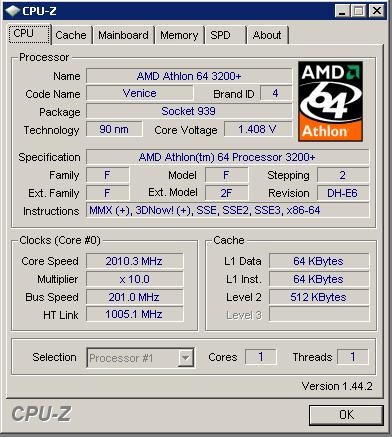

was mich irritiert ist das der proz auf 2010mhz läuft, dr 939clockr sag nämlich dann würde ich leistung verlieren, kann das stimmen?
Genau 2GHz laufen Prozessoren nie, Abweichnung sind normal. Bei mir arbeitet sie ja auch nicht konstant 2600, sonder mal 2596 oder oberhalb von 2600.
Aber man sollte Teiler[Ram CPU] und MP schon anpassen. Was bei dir in ein 201Mhz Takt resultiert. 201 x 10 sind 2010.
