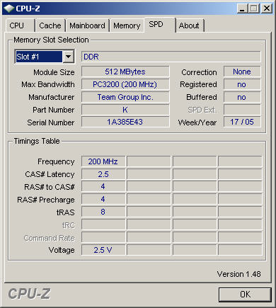

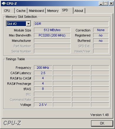

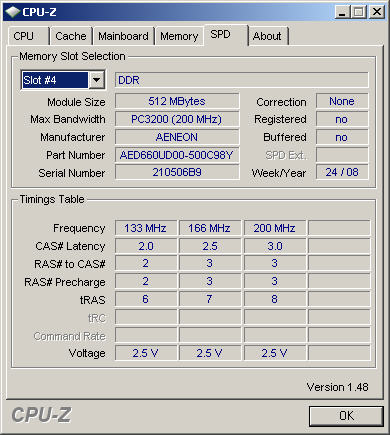

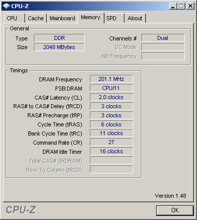

Hallo .. das habe ich an einem Computer per CPU-Z ausgelesen.
Mit welchen Cl laufen denn nun die 4 Module?
Mit welcher Mhz ?

SPD sind die Daten, die auf dem Speicher hinterlegt sin, du musst schon unter dem Reiter Memory schauen.
So wies im reiter "Memory" steht ;)
Mit sehr großer Sicherheit wie in Bild #03 u. #04 gezeigt mit CL 3 und 200 MHz.
Das langsamste oder die langsamsten Module geben die Timings vor um Beschädigungen zu vermeiden, wenn man sich nach den schnelleren richten würde.
und man findets unter memory...wurde ja gesagt ^^
wie oben gesagt, die timings werden denen der langsamsten Speicherriegel angepasst.
Oh sry ... danke
also mit Cl2 auf normalen 200 oder ?
Und das alle 4 Riegel oder ?

jarp 6:3:3:2 bei 200Mhz.
haste die timings per hand eigestellt? weil laut spd müssen die ja auf cl3 laufen. wenn sie aber keine fehler produzieren ists doch klasse das die im cl2 laufen.
greetings
Ja per Hand eingestellt ... und gestern gespielt ohne Probs ... MemTest habe ich noch nicht laufen lassen ...
Aber ich musste ja auch SingleSide suchen ...
Bei Douple Size kamen schon Fehler ... als ich den das letzte mal getestet hatte
