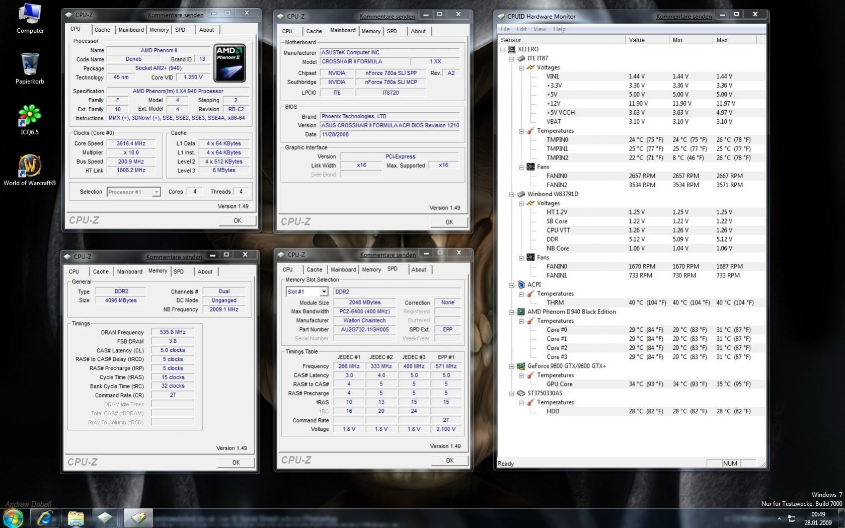

ich besitze ein Crosshair II Formula, bestückt mit einem Deneb 940 und ein Walton Chaintech (9200) AU2G732-11GH005 4GB Kit.
Mein Problem ist das er das "EPP" Profil (Screenshot) leider nicht annimmt, im Bios hat er aber das EPP erkannt und ich die RAM Optimierung auf CPUMAX gestellt, die Spannungseinstellung habe ich auf 2,1 gesetzt, jedoch stellt sich das EPP Profil nicht ein.
Habe ich irgendwas übersehen oder ist es nur selbst durch übertakten des RAMs möglich?

M.E. zeigt das EPP Profil (damit meinst Du wahrscheinlich den Reiter SPD von CPU-Z) nicht die aktuellen Speichereinstellungen an, sondern Voreinstellungen, die der Hersteller auf den Speicherbausteinen hinterlegt.
Die wirklichen Einstellungen siehst Du auf dem CPU-Z Screenshot links unten. Der Speicherteiler von 3:8 verifiziert auch, dass Dein Speicher mit ca. 533Mhz läuft (200Mhz /3*8=533Mhz).

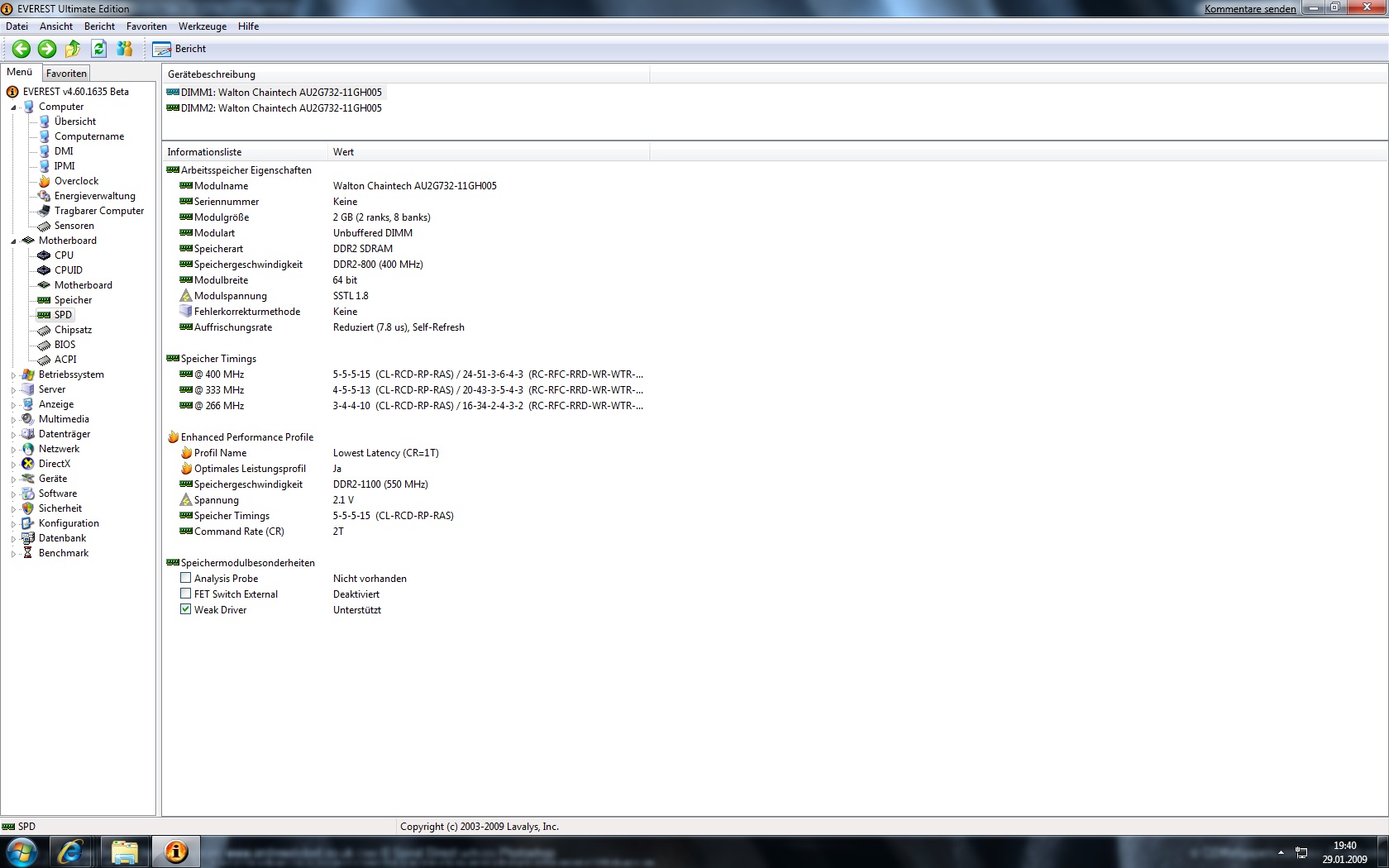

Da Du einen Phenom II hast glaube ich, dass die Everest-Version damit nicht klarkommt und Blödsinn anzeigt. Lass mal den Speicherbenchmark aus dem Menü im Everest laufen. Du müßtest bei den Einstellungen eine Schreibrate von mindestens 8,5GB/s erreichen. Bei 400Mhz wären es nur 6,4GB/s.
Dein Speicher soll wohl 1150Mhz schaffen - das wäre die letzte Einstellung auf dem Reiter SPD (1150Mhz / 2 = 575Mhz). Die Frage ist, ob Du einen Speicherteiler findest, der das hinbekommt - ansonsten müßtest Du den FSB auf 216Mhz (bei Teiler 3:8) pusten. Ob das bei Deinem AMD geht, weiss ich allerdings nicht.

Ansonsten bin ich mir jetzt nicht ganz sicher, aber die EPP-Profile beziehen sich v.a. auf die Speichercontroller auf den Intel-Boards mit nvidia-Chipsatz, die ein beinahe stufenloses Einstellen des Ramtakts ermöglichen. Da beim Phenom der Speichercontroller in der CPU selbst sitzt, kann es da m.E. nur eingeschränktere Möglichkeiten geben. DDR2-1150 z.B. liegen eindeutig außerhalb dessen, was AMD für den Phenom (I oder II) vorsieht, da ist bei DDR2-1066 normalerweise Schluss. ;)
@Crispe: Laut dem CPU-Z Screen liegt sehr wohl ein EPP-Profil für ca. DDR2-1150 vor, 571Mhz bei 5er Timings sind zu sehen.
