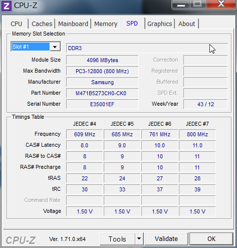

Mit CPU-Z und im Reiter 'SPD' sollten sich die Daten des vorhandenen RAM auslesen lassen.
Wenn alles an techn. Daten gleich ist bis auf die VDIMM, dann wird der Riegel mit der VDIMM von 1,35V auch mit einer VDIMM von 1,5V betrieben werden.

Vielen Dank für Euren Antworten und Meinungen. Da werd ich nochmal per CPU-Z die SPD Specs auslesen und dann den selben Ram mit den passenden Volt Kaufen.

Kleine Samsung PN Kunde:
-YK0 ist 1600 1,35V
-CK0 ist 1600 1,5V
Auf dem Label der -YK0 steht auch explizit PC3L-12800 für Low Voltage 1,35V drauf.
So, zurück zum Thema Aufrüstung:
phm666 hat, Recht es gibt wirklich sehr viele Notebooks (vorallem mit Intel Core iX-4xxx CPU) die 1,35V Speicher BRAUCHEN und mit 1,5V Modulen nicht booten. Wenn in deinem Vaio aber bereits ein 1,5V Modul verbaut ist (so lese ich das raus) dann kannst du problemlos ein 1,35V Modul dazustecken. Jedes 1,35V Modul muss 1,5V kompatibel sein.
