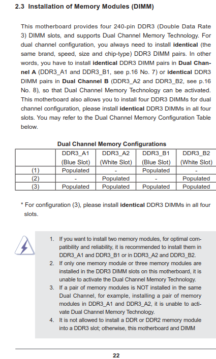

Hier mal der Auszug aus dem Handbuch:
1. If you want to install two memory modules, for optimal com-
patibility and reliability, it is recommended to install them in
DDR3_A1 and DDR3_B1 or in DDR3_A2 and DDR3_B2.
2. If only one memory module or three memory modules are
installed in the DDR3 DIMM slots on this motherboard, it is
unable to activate the Dual Channel Memory Technology.
3. If a pair of memory modules is NOT installed in the same
Dual Channel, for example, installing a pair of memory
modules in DDR3_A1 and DDR3_A2, it is unable to acti-
vate Dual Channel Memory Technology.

EDIT2: Oh überlesen...im Handbuch steht, das dann 4 identische Riegel eingebaut werden müssen...so was blödes. Aber vielleicht gibt es noch andere Möglichkeiten die nicht im Handbuch stehen...wie eben 3 Riegel und trotzdem Dual Channel.

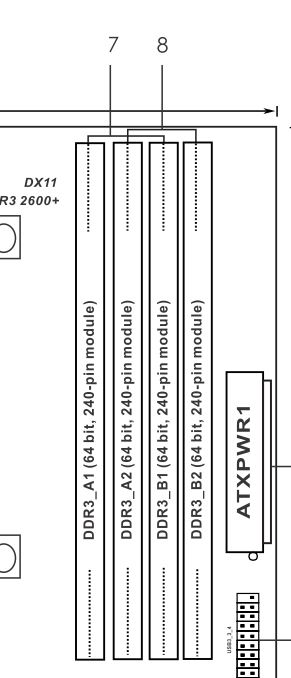

Laut Handbuch sind DDR3-A1 u. DDR3-A2 ein Kanal und der DDR3-B1 u. DDR3-B2 der andere Kanal.
Wenn die 2*2GB nun in A1 u. A2 stecken, so stecken 4 GB in Kanal A und wenn die 2*4GB in B1 u. B2 stecken so stecken 8GB in Kanal B.
Richtig wäre 2GB in A1 u.4GB in A2 = 6GB in Kanal A und 2GB in B1 u. 4GB in B2 = 6GB in Kanal B.
Bei 3 Riegeln bestehend aus z.B. 2*2 u. 1*4GB die Kanäle so belegen, das sich in jedem Kanal 4GB befinden, z.B. die 2*2GB in A1 u. A2 und 1*4GB in B1.
So noch mal getestet, läuft nicht !
Bildschirm bleibt schwarz.
In der Grafik sind jeweils A1 und B1 (und A2 + B2) verbunden.
Als Text steht nur:
7) 2 x 240-pin DDR3 DIMM Slots
(DDR3_A1, DDR3_B1, Black)
8) 2 x 240-pin DDR3 DIMM Slots
(DDR3_A2, DDR3_B2, Black)
Also werden das die Kanäle sein.
2 - 2 - 4 - 4 wären dann 6GB pro Kanal
...und so läuft es ja.
