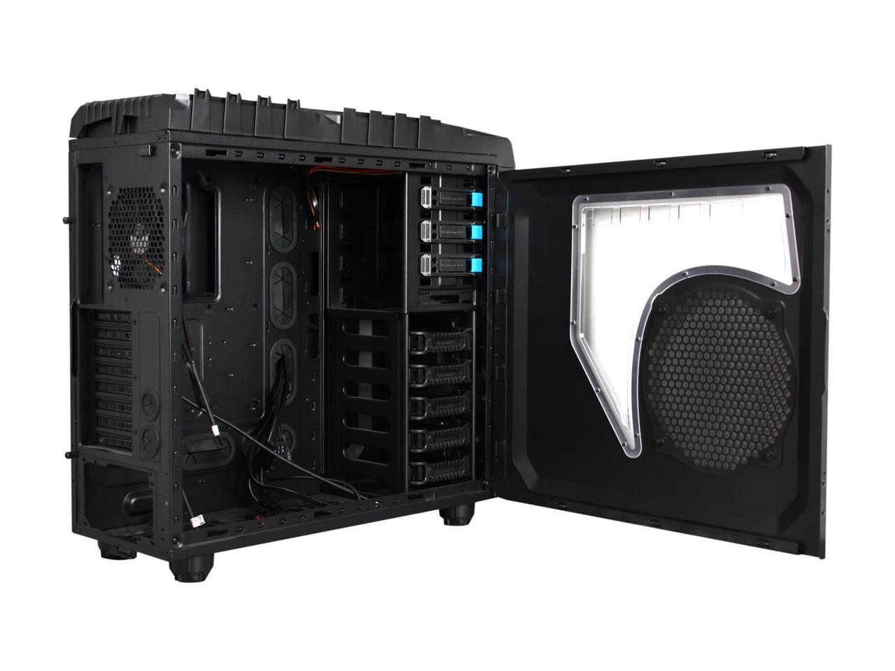

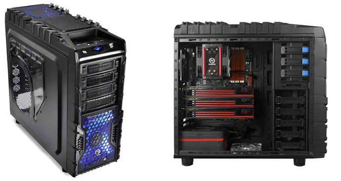

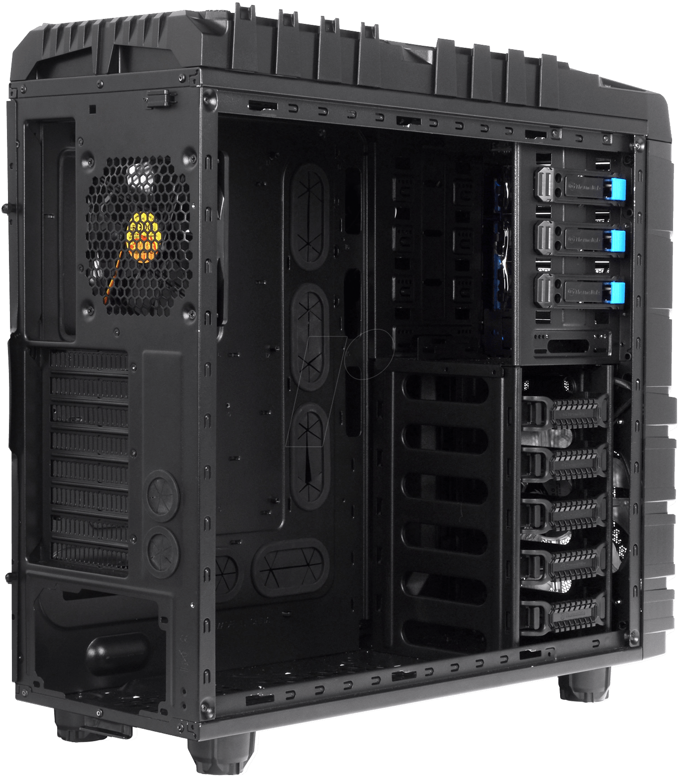

Es kam ja die Frage auf welches Gehäuse ich habe. Hab mich inklsive Fotos schlau gemacht.
Hab exakt ein TT VN700M1W2N.
Fast alle Kabel sind für Erweiterungen vorbereitet das ich nur noch einstöpseln muss.
Nicht ma denn Einbaurahmen hab ich benötigt.
Werd mir denn Pc auf jeden Fall behalten und bei Zeiten erweitern....mal sehen.
