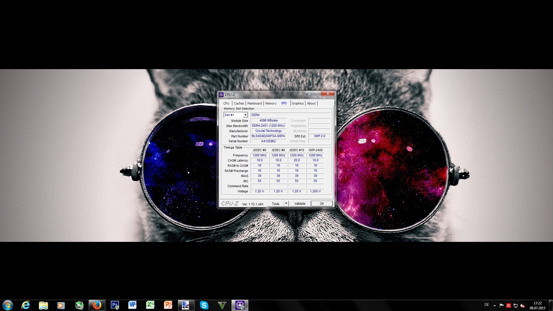

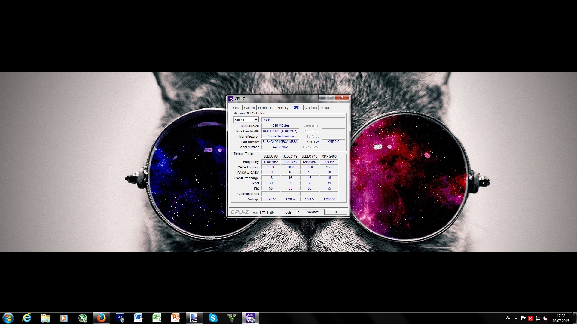

Mit CPU-z kannst dir übrigens anzeigen lassen, wie dein Speicher derzeit taktet mit welchen Latenzen und auch alle SPD und XMP Profile.

edit: ja dann guck ich erstmal kurz in cpu-z nach..

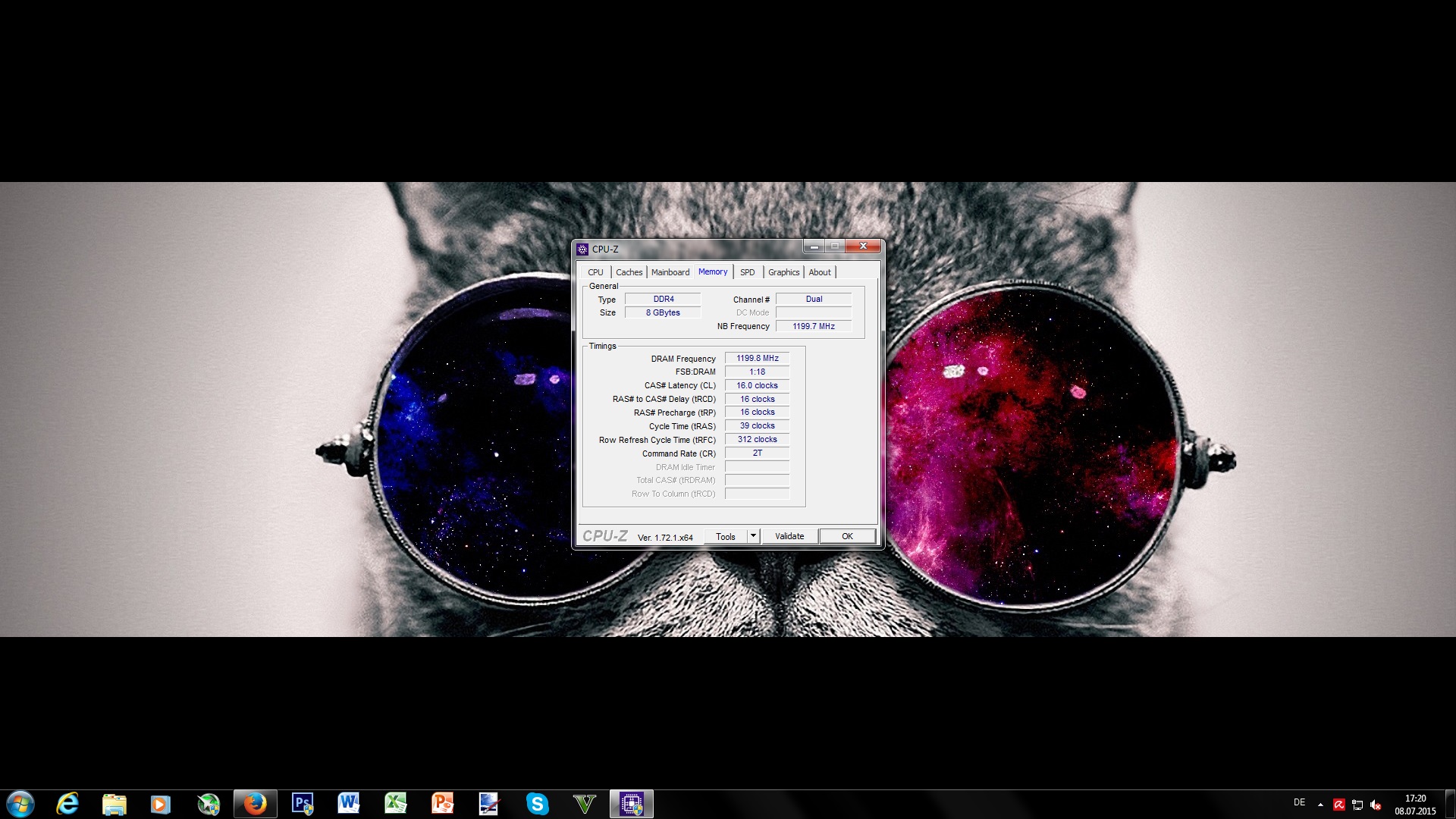

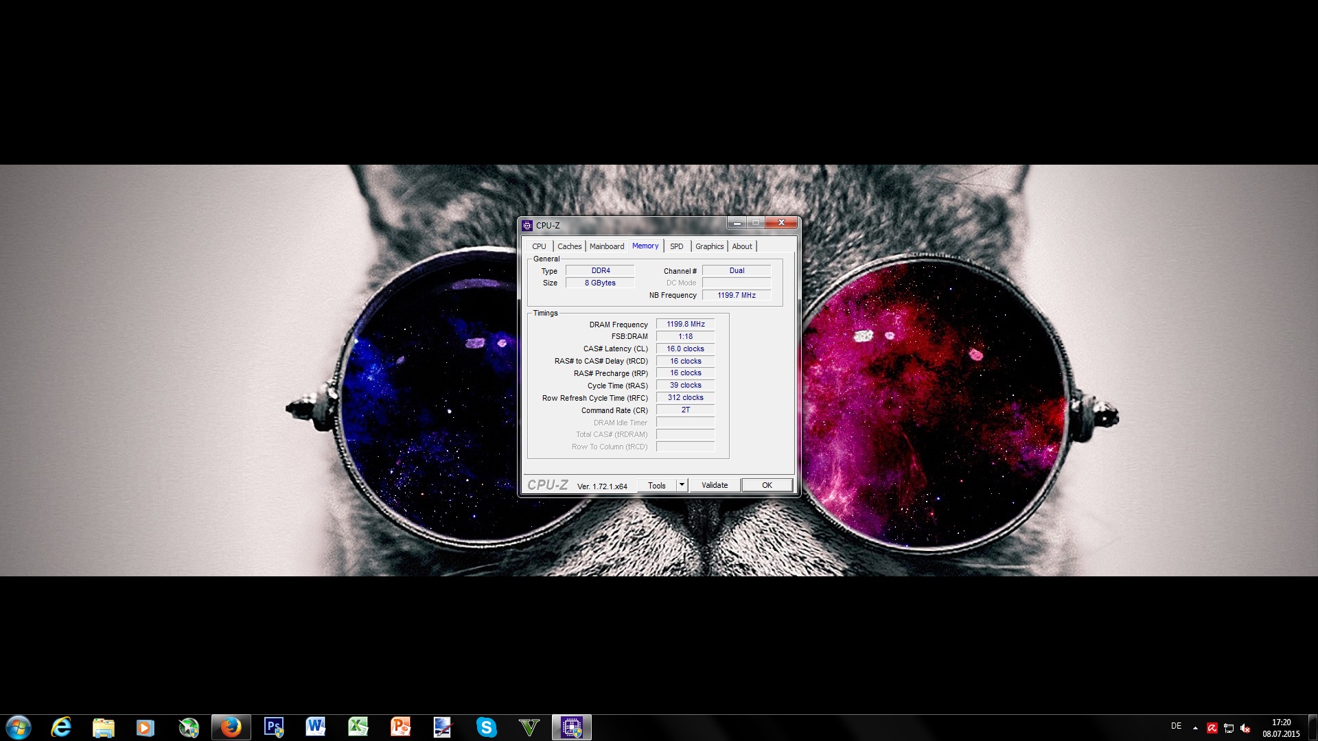

cpu-z zeigt das hier an. ich nehm also an, dass die frequenz wohl 2100 ist, weil die schwankt und maximal bis auf diese zahl geht (nb-frequency).
Nö, sind 2400MHz.
Du kannst mit XMP aber noch die Timings verbessern.
Das Profil kannst du auch einfach auf der UEFI-Startseite auswählen.
