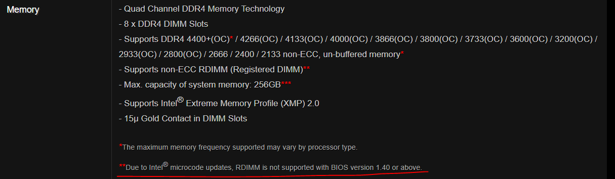

Etwas mehr Aufklärung gibt es hier:
https://www.asrock.com/mb/Intel/X299 Taichi XE/index.asp#Specification
Wenn Asrock also jetzt ein Board mit RDIMM Unterstützung bewirbt, dann scheinen diese Einschränkungen nicht mehr zu gelten. Ich kann mir nicht vorstellen, dass man hier einfach ein "Hack" eingebaut hat um die Blockade zu umgehen, so dumm sind die Leute bei Asrock nicht.
