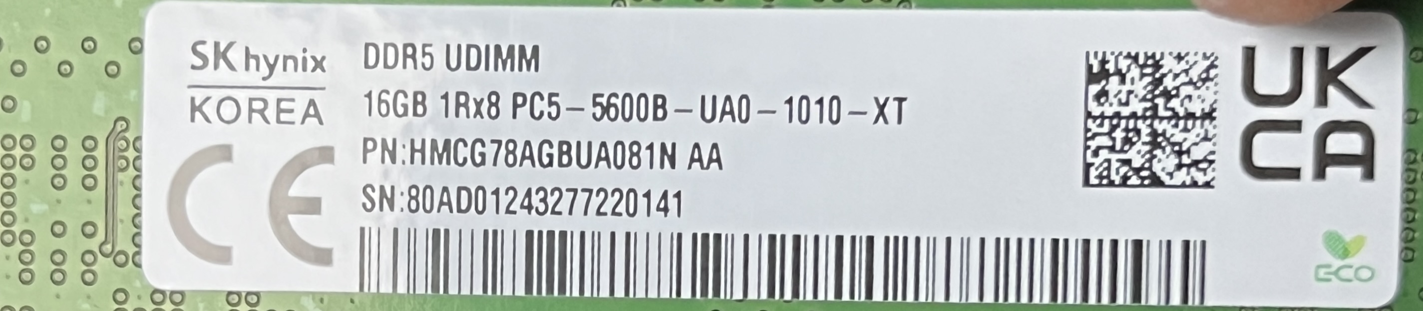

RAM: 4*16GB DDR5-5600 (siehe Bild)

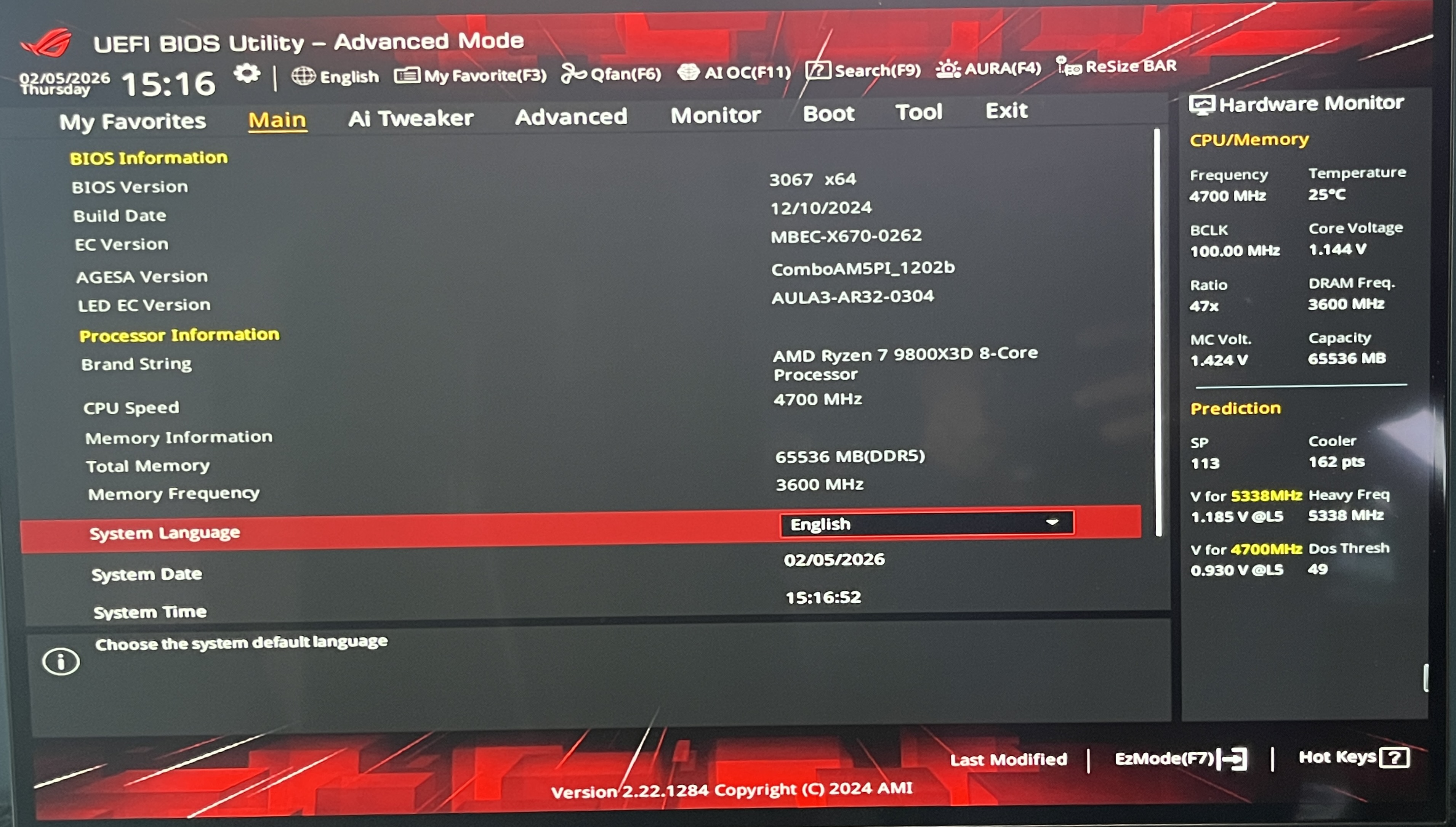

Der RAM kommt von nem Kumpel aus nem OEM-Gaming-Rechner. Nun scheint er bei mir allerdings langsamer zu laufen (3600MHz) als er könnte (5600MHz), siehe Screenshots. XMP Profil gibt's wohl keins.

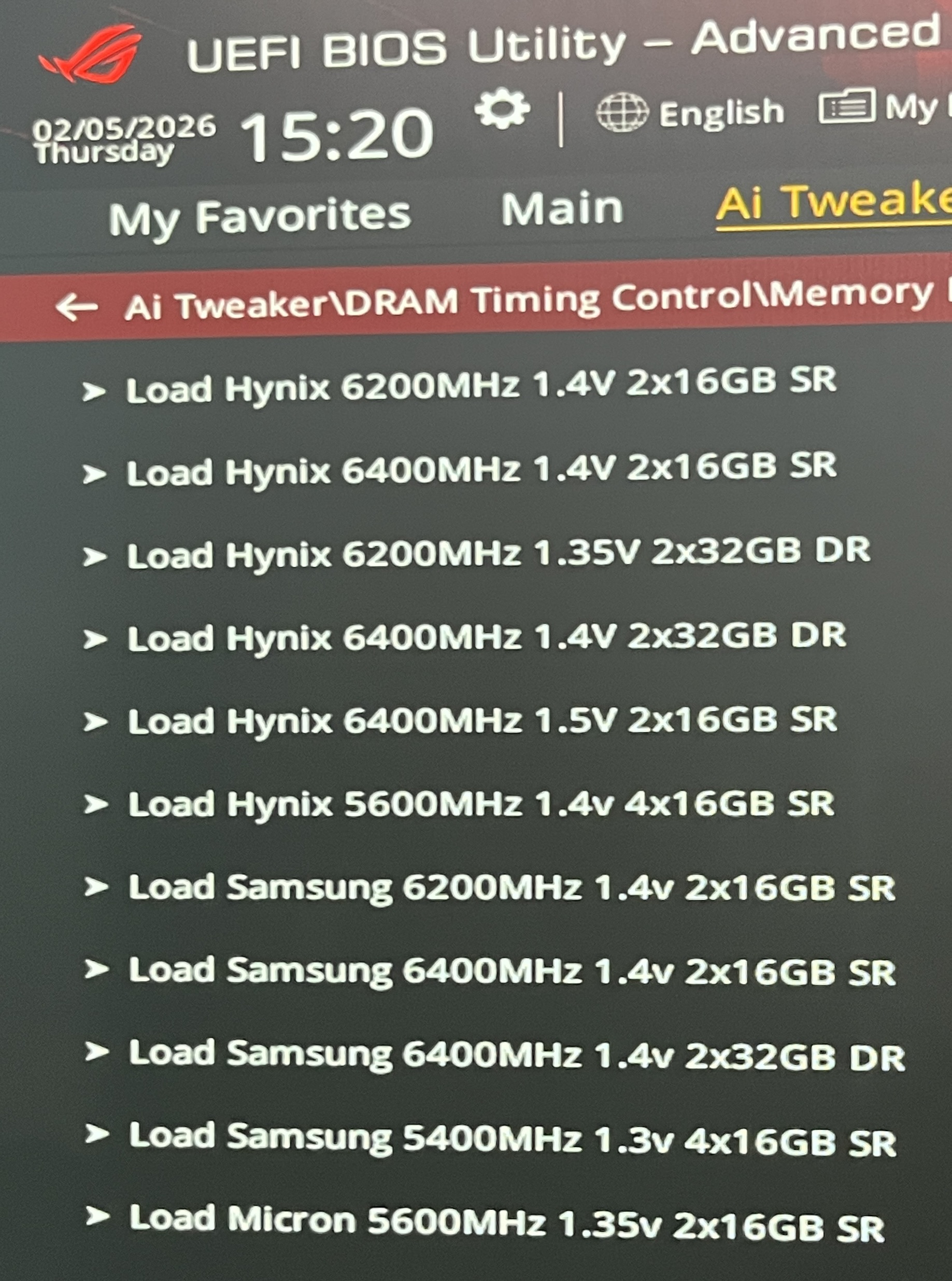

Ich habe mal versucht, das vom BIOS angebotene "Load Hynix 5600MHz 1.4v 4x16GB SR" zu laden, hat nicht funktioniert. Würde mich freuen, wenn mir jemand weiterhelfen könnte!

Wenn der Speicher auf Auto steht wird erst mal 3600 geladen bei 4 Modulen.

Dein UEFI ist schon etwas älter, du könntest ein Update in Erwägung ziehen. Vielleicht wird der RAM dadurch besser supportet.
Das sind meistens ziemlich krasse OC Profile, die anscheinend mit deinem 0815 Kit nicht laufen.

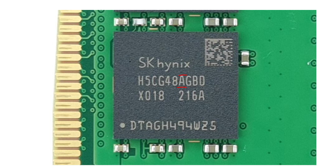

Du kannst auch mal auf die bestückte Seite der Ram Riegel schauen:
Das A steht für Hynix A-Die und ein M für M-Die.
Damit kannst du wesentlich einfacher "vorgefertigte" Settings für deine Hardware finden.
