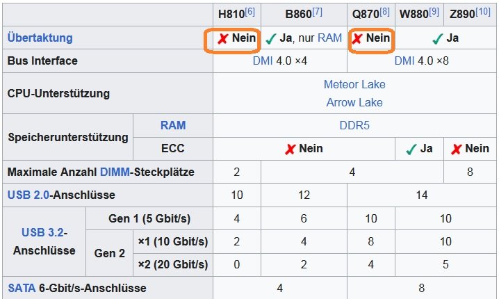

Meinte diese Tabelle bei Wikipedia:
Ob dann z.B. DDR5-6800 wie
mit einem Board mit H810 Chipsatz überhaupt als DDR5-6800 laufen würde oder nur als DDR5-5600.
[IMG]https://www.computerbase.de/forum/attachments/forum940-jpg.1656299/[/IMG]
Schau halt in die QVL-Liste des Mainboards was da so am schnellsten gelistet ist. DDR5-6800 ist aber nichts wovon man in der Praxis wirklich profitiert, soviel sei gesagt.
