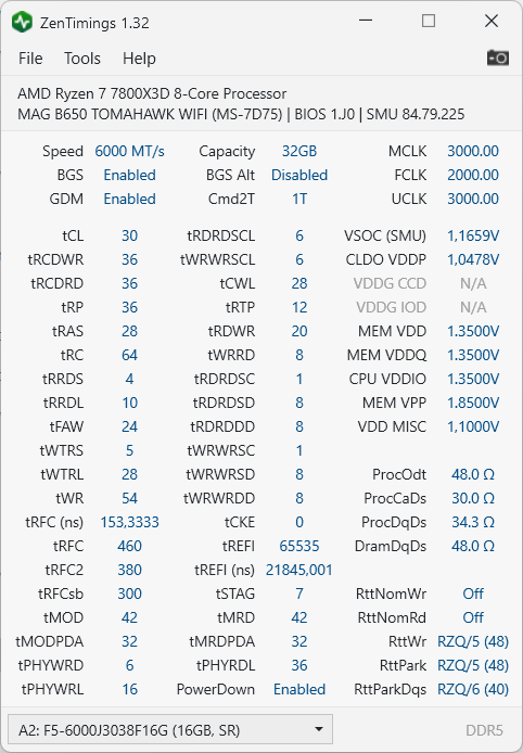

Mein 7800x3D läuft mit Gskill Flare X5 mit angepassten Timings und reduzierter Spannung ohne Probleme. Nicht einziges Mal einen BSOD.

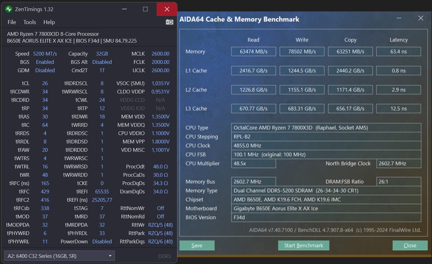

Hier optimierte 5200 Cl26 mit wenig Spannung, gerade mal eingestellt, auch für @Micha_80

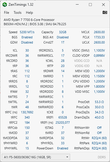

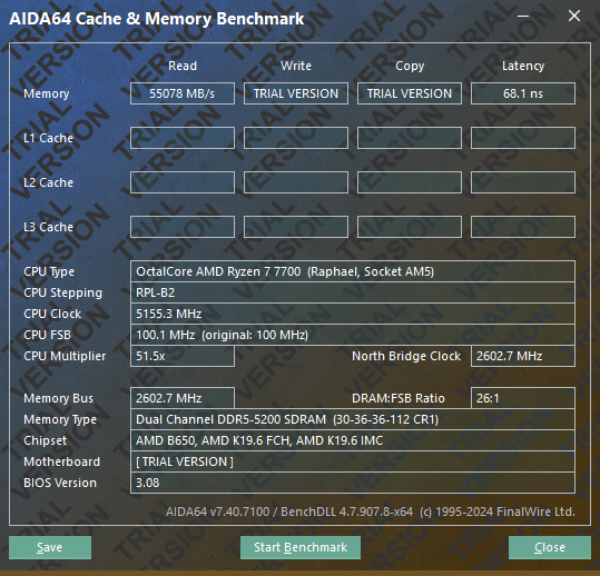

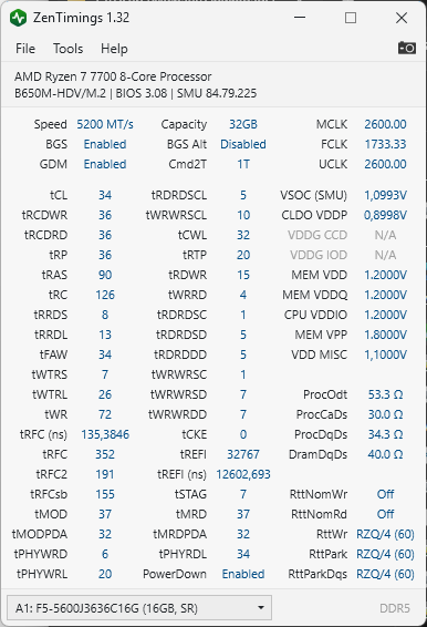

Durch die Diskussion hier hat mich die Lust gepackt weiter an den Timings zu optimieren. Dabei habe ich die Calc Vorlage aus dem Hardwareluxx DDR5 RAM OC Thread verwendet und bin auf folgendes Ergebnis gekommen (Safe-Variante):
