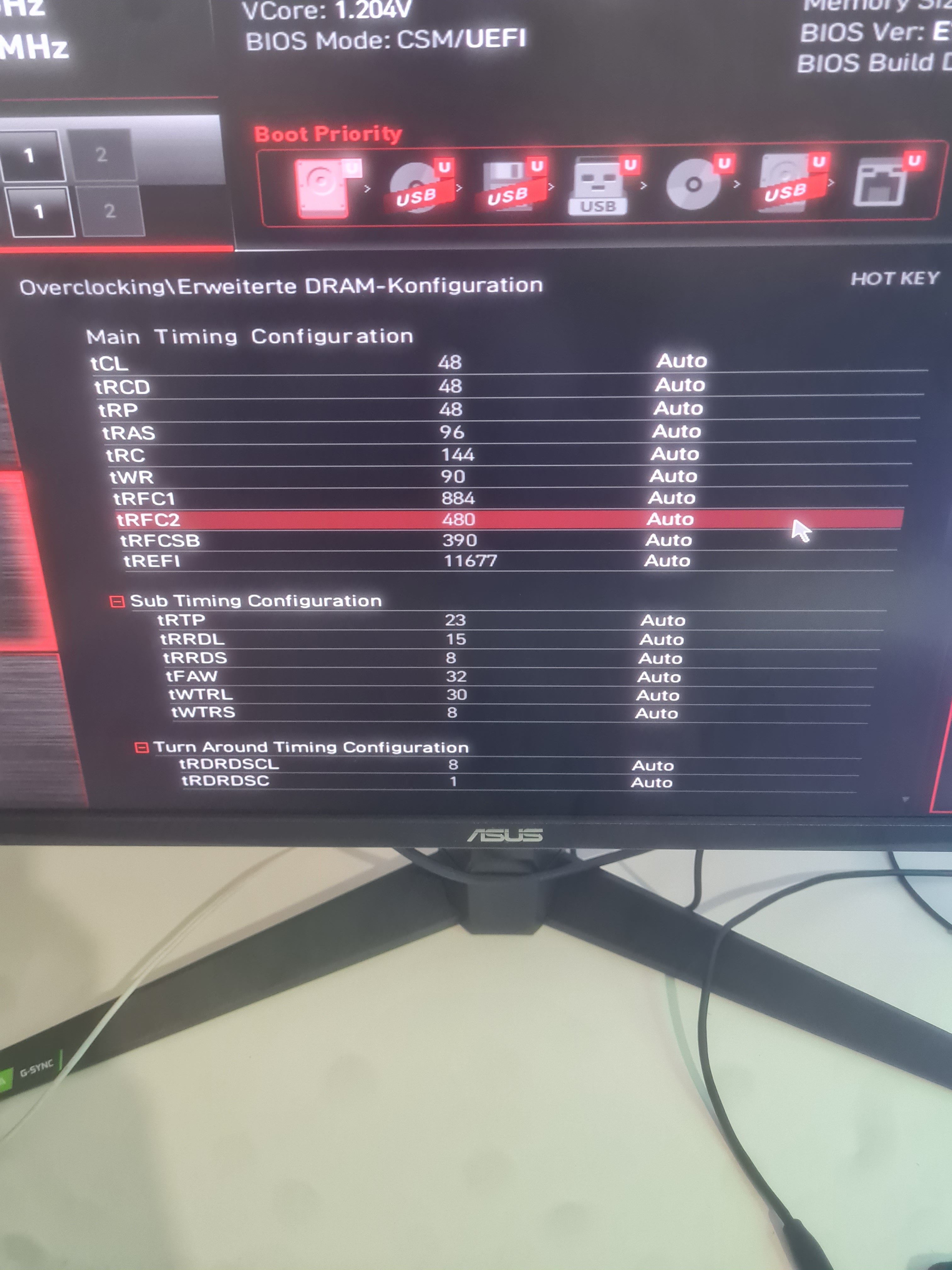

Das habe ich getan, die timmings waren dann plötzlich bei CL48 usw.

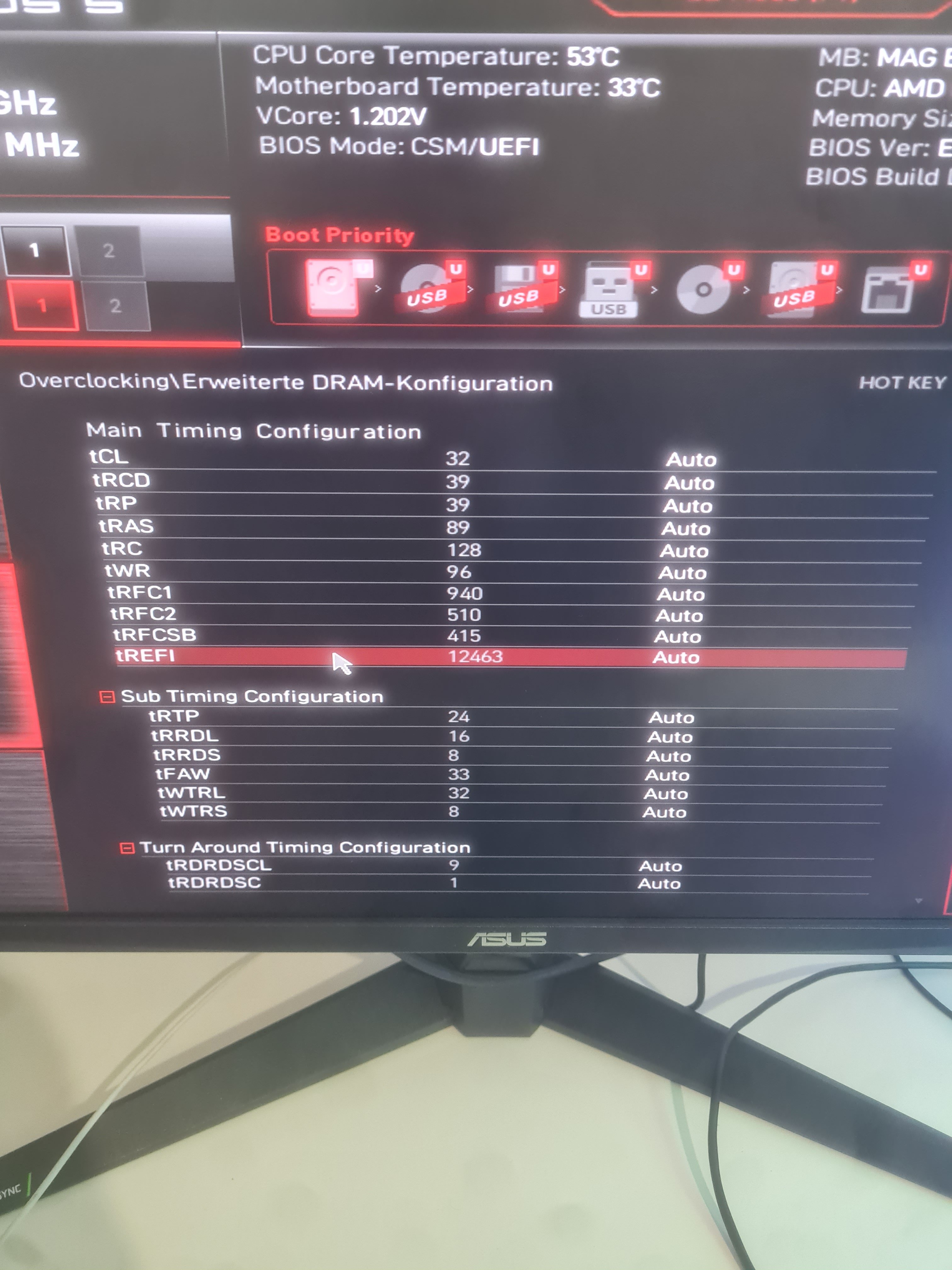

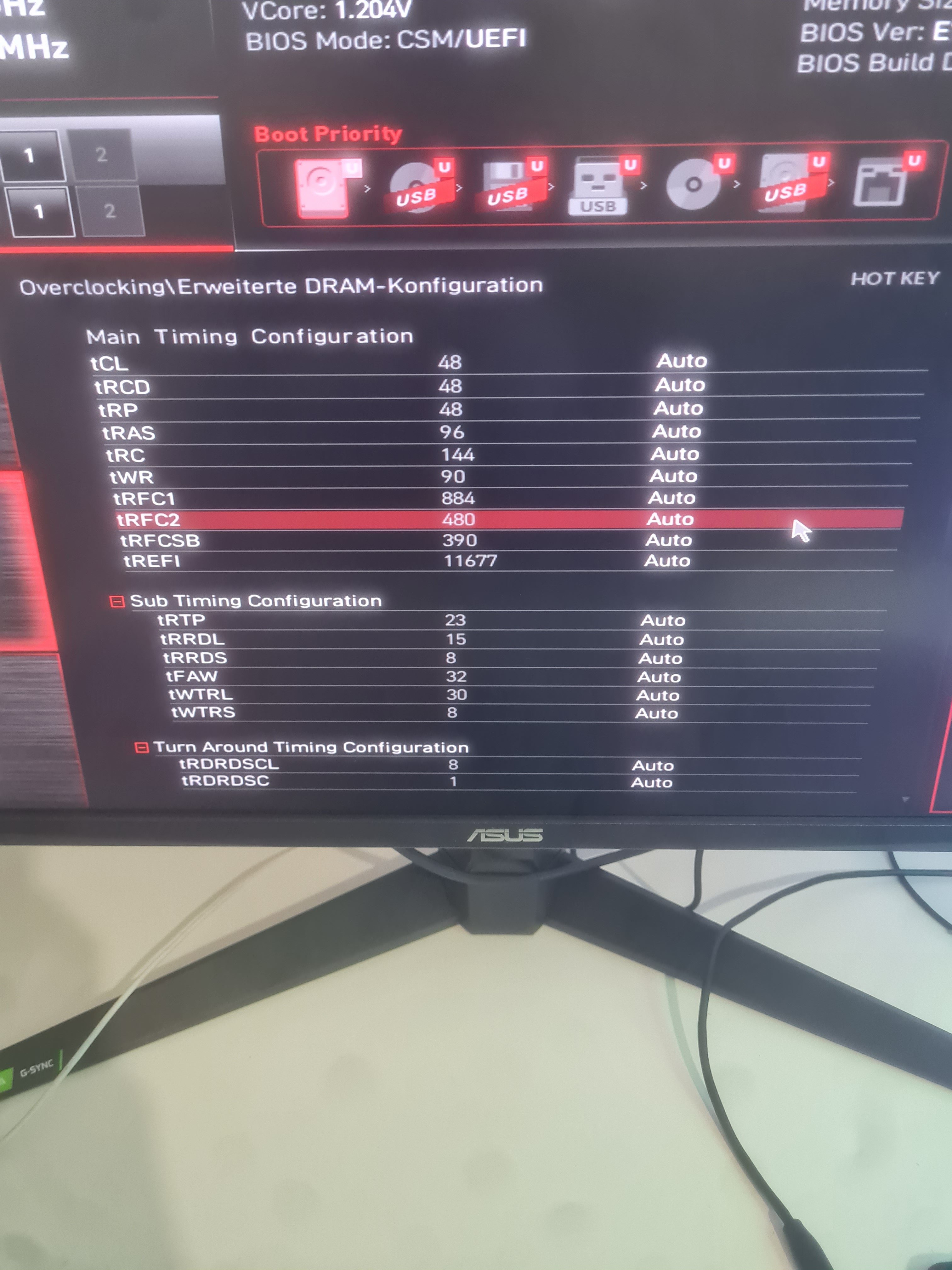

Das passiert wenn ich expo aktiviere und manuell auf 6000mhz einstelle. Beim nächsten Restart kommen diese timmings.
Soll ich die nach und nach runter drehen?

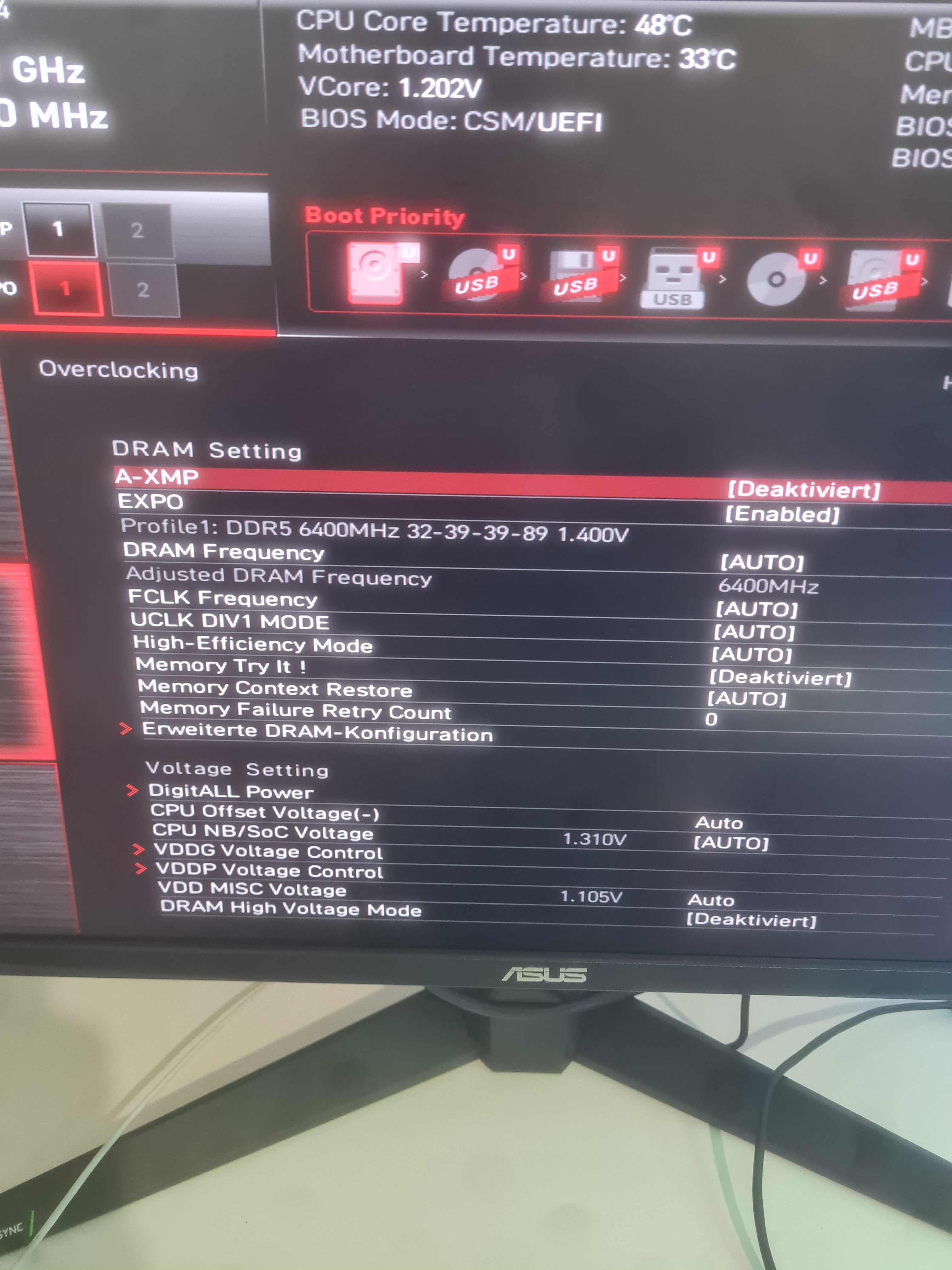

Was zeigt es nach dem Laden des Expo Profils an?

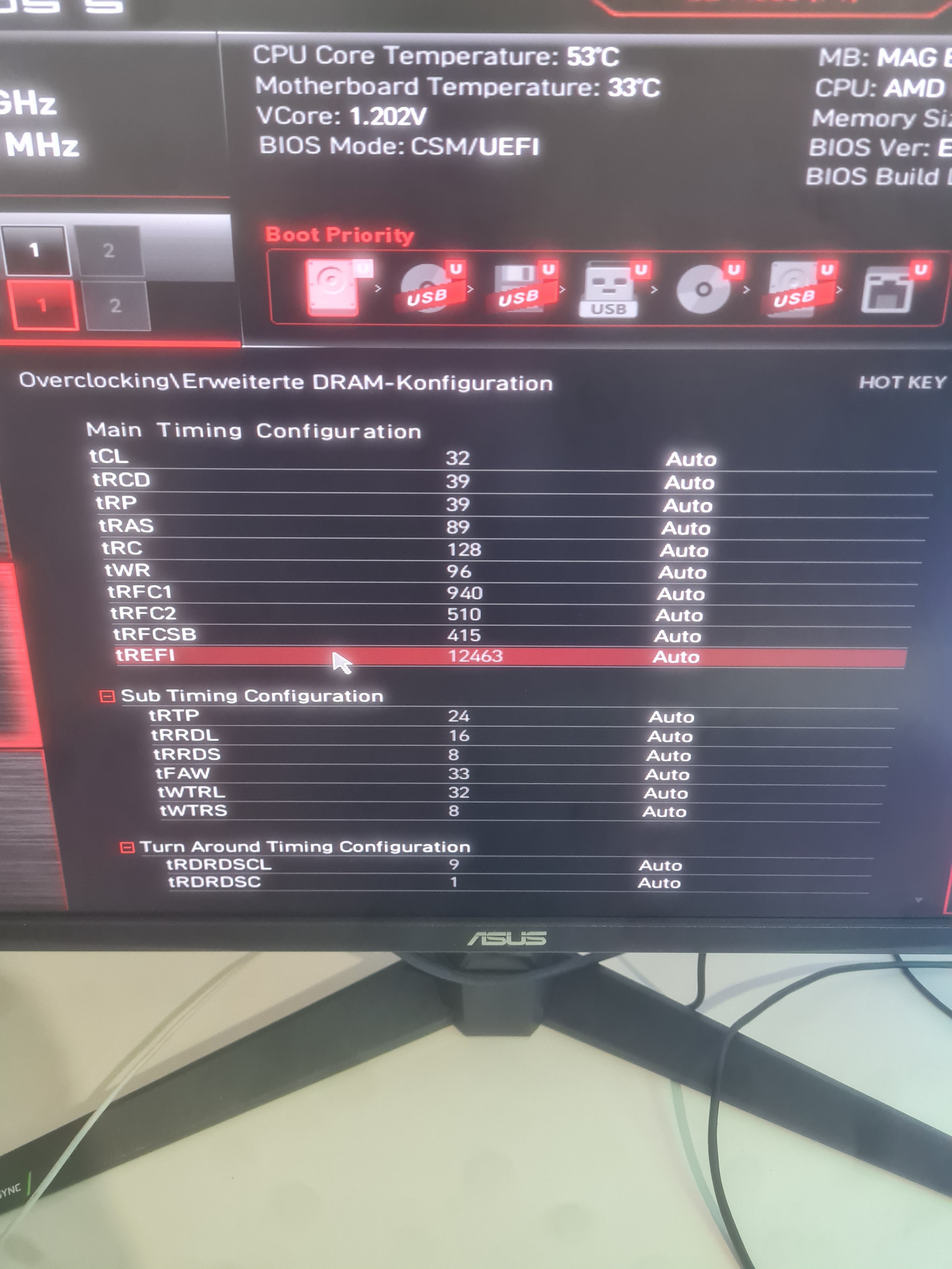

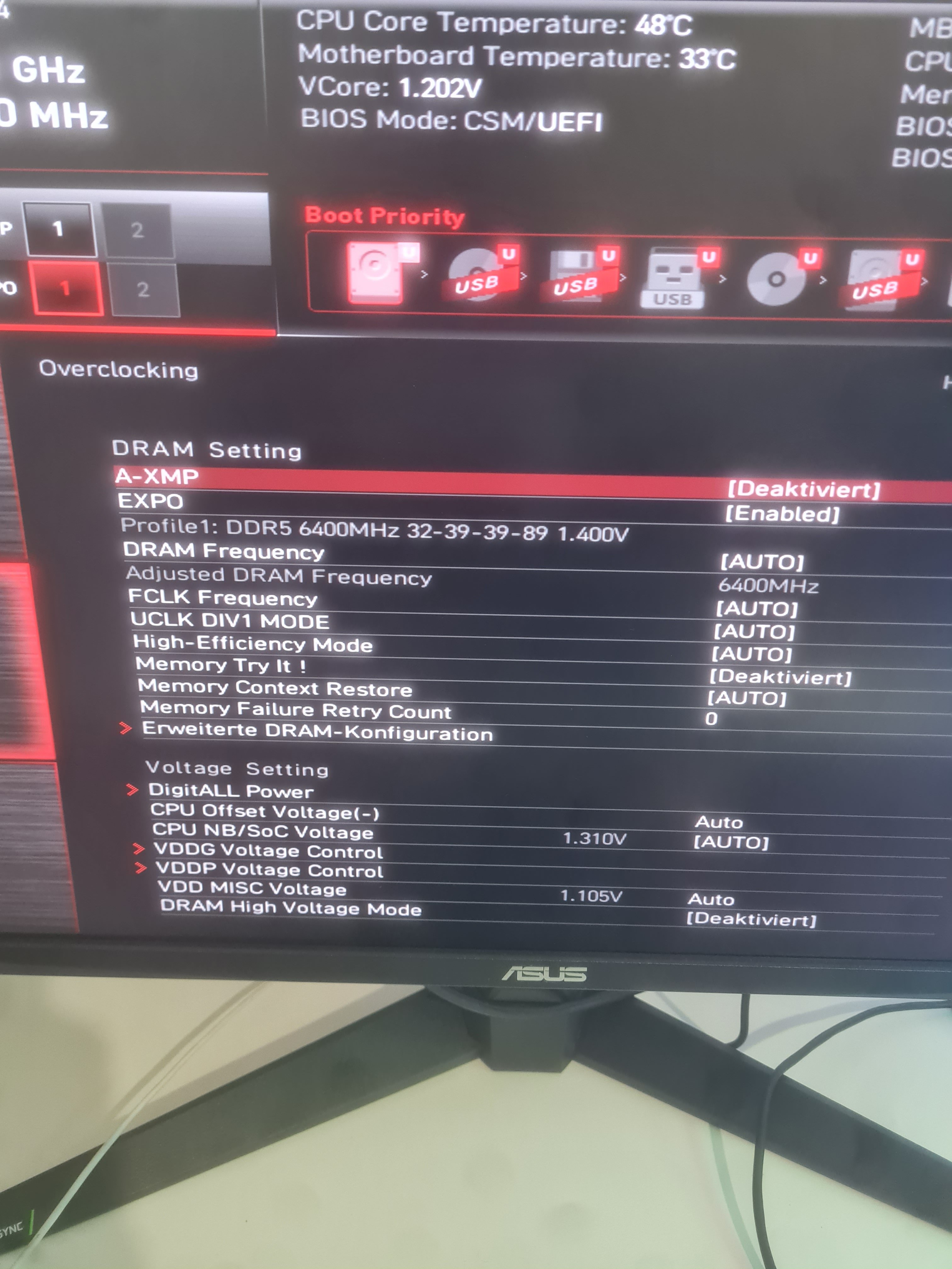

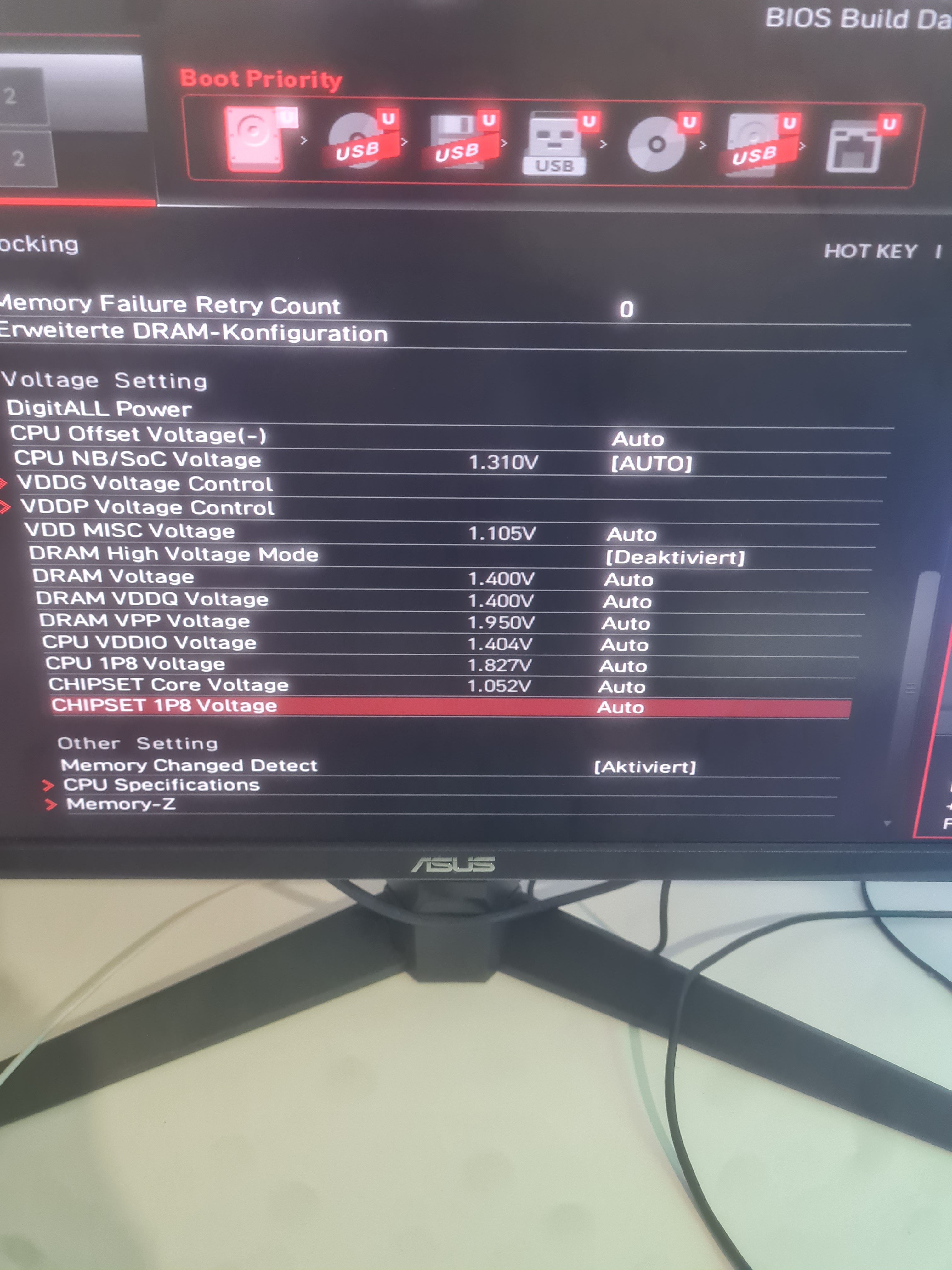

Das wird angezeigt wenn ich expo aktiviere.
Das neueste bios hab ich drauf
7D75v1E3(Beta version) ging aber bevor ich bios update gemacht habe auch nicht!
Du machst da OC, du kannst einstellen was du willst. Bedenke, das Falsche einstellungen bei der Spannung zum Beispiel zu defekten führen Kann, bei den Timings nicht, aber zu instabilitäten natürlich.
Stelle ein wozu dir die Lust steht und teste es einfach aus.
Normalerweise kann man die Timings linear runtersetzen, das heißt bei DDR5-5600 statt 6400 z.B. CL32/6400*5600=CL28, statt 39 34 oder 35 usw.
Die Spannung auf 1,4V und memory context restore testweise deaktivieren.
Der RAM wird dadurch immer innerhalb seiner Spezifikationen betrieben. Spätestens DDR5 -5200 sollte laufen, sonst würde ich das komplette Kit tauschen.
Hi
Hat der RAm überhaupt ein ExPO Profil ?
Wieso stehen da 6400 Mhz ..:EXPO hat 6000 Mhz.Default.
Stell den Ram MANUELL einfach auf 6000 Mhz ein.
SOC Spannung auf 1,25 Volt
Ram Spannung auf 1,4 Volt ...testweise.
Speichertimings einfach AUF auto lassen.
Gruß Bernd
Zur not liest du mit ZenTimings die RAM Timings unter dem Expo Profil aus und stellst sie dann bei 6000MHz manuel im BIOS ein.

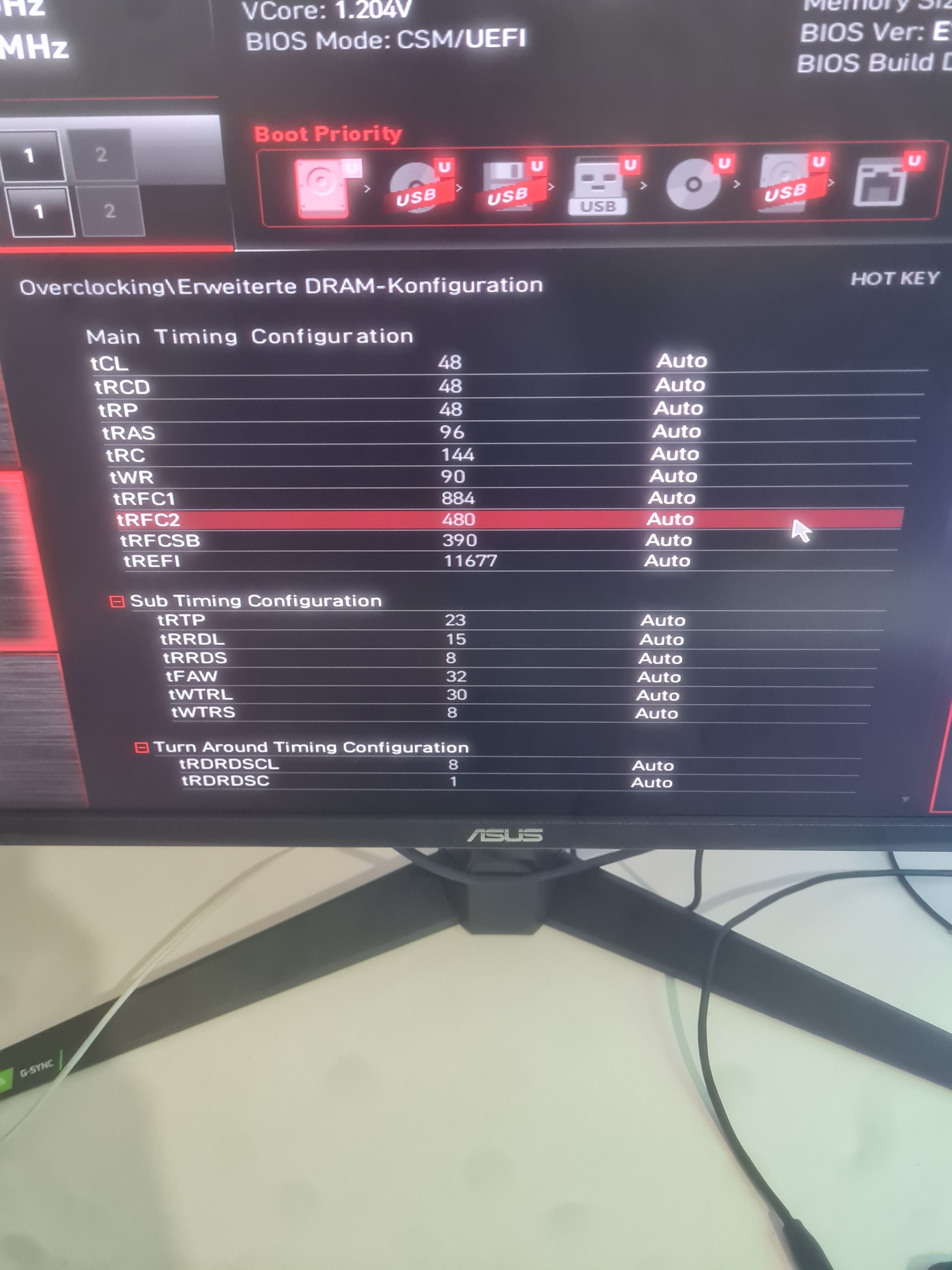

Also stelle ich 6000mhz von Hand ein und lasse die timmings so wie auf dem Bild. Wäre das ok?
Dann kannst du expo auch auslassen, wenn du eh alles manuell einstellen musst:
6000 oder 5600 "MHz"
DRAM Voltage 1.4V
DRAM VDDQ Voltage 1.4V
tCL 32
tRCD 39
tRP 39
tRAS 89
tRC128
tWR 96
So lassen und glücklich werden, wenn es läuft oder selber timings ausloten und testen.

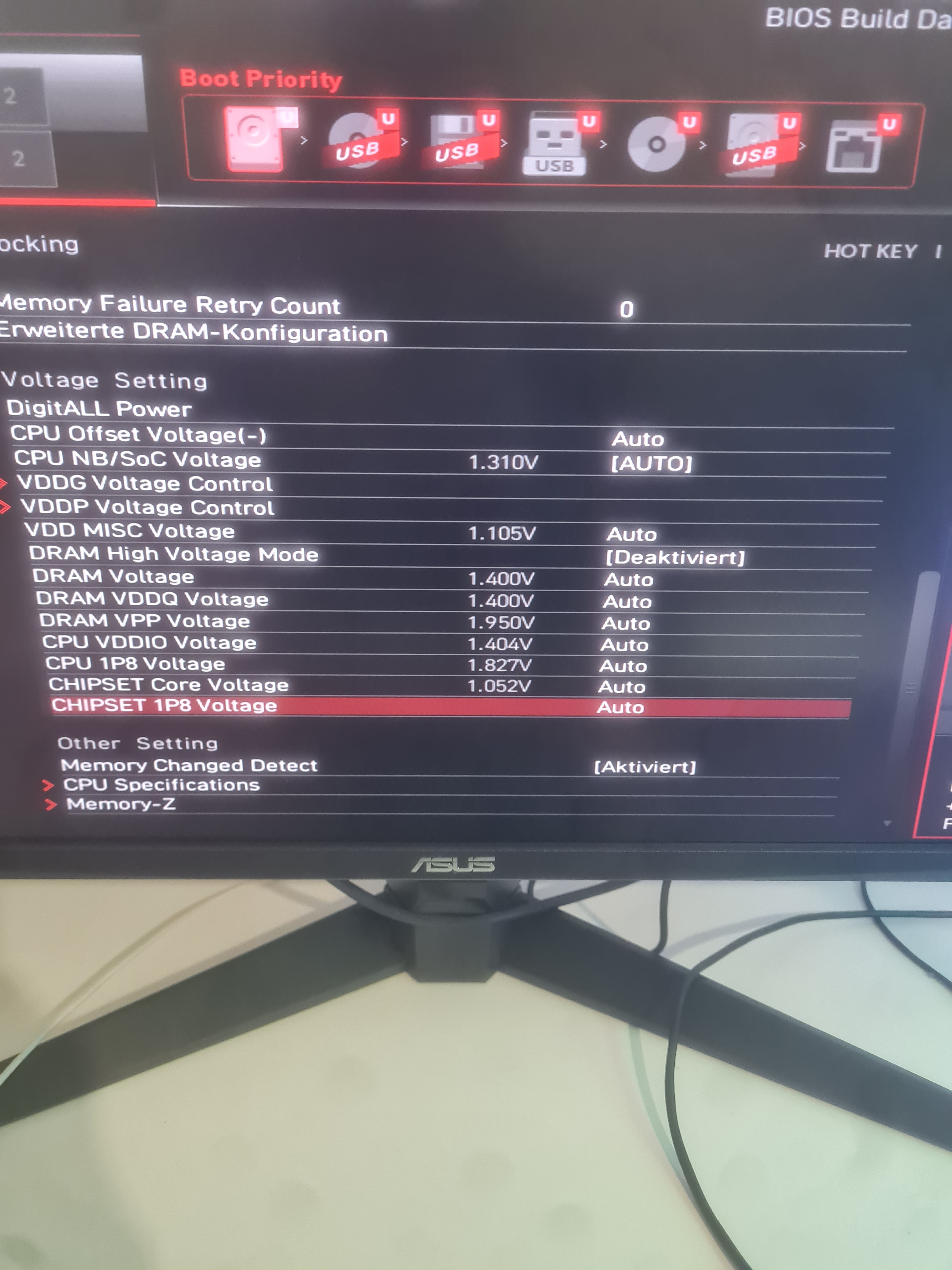

Eine frage noch, wenn ich
DRAM Voltage 1.4V
Auf AUTO lasse, wäre das schlimm?
Es geht darum, ich habe bemerkt wenn ich das fix auf 1,4 V einstelle, geht mein corsair AIO LCD nicht mehr.
Auf AUTO läuft er wahrscheinlich mit der Spannung für die JEDEC Timings, also vermutlich 1.1V. Für schärfere Timings wie EXPO muss man eine entsprechend höhere Spannung einstellen, damit er stabil läuft.
